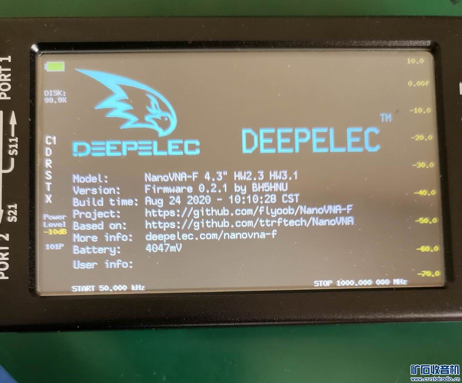

接触网络分析仪,我是大姑娘坐轿第一次! 专业网络分析仪,只在资料上见过,因为太贵,即使二手也不敢买。扫频仪、频谱仪、合成信号发生器都买过,这些玩意二手的最多也就几千元,退休前在单位一万多买过扫频仪,那也不是很容易的,要报批同意才能买。退休前只能收支平衡(两个孩子上大学),退休后才可以自由支配了。
网分确实是个好东西,即使是专业的网络分析仪,首先不要把她看得高大上和太神秘,现在不是几百元也能买到了吗!
折腾收音机,一把烙铁一块万能的表可以玩,扫频仪加示波器可以玩,刚刚接触的这种网分、一机多用、功能更多,更有玩头!。
根据个人的理解:
1.可以作为一台频率稳定、精确的信号发生器,频率范围可达10KHZ-2700GHZ,分辨率在HZ量级,传统的LC振荡器信号发生器是不可能做到的,与早期的合成信号发生器差不多同量级。
2.扫频测试,频率范围、分辨率与作为信号发生器相近。幅频曲线上可以显示四个标记、能够同时显示标志处的频率值、分贝值(增益或衰减)、带宽、还可以同时显示反射.......。
3.频谱仪,频率范围、与信号发生器相近。至少可以精确的测量信号的频率,一定精度下测试信号的电平或者功率。
4.频率计,最小测试信号可在毫伏以下
5.高频、超高频R、L、C、Z、Q......测试仪,虽然没有万用表测试电阻精确、电桥测试电感电容准确,但是,这些器件在很宽的频率范围,究竟呈现什么特性,这是其他的仪器难以实现的。比方说,一只电感,到了一定频率可能等效为一只电容了、一只电容也会这样..................,折腾高频电路时,这非常有用!
6.在很宽的频率范围测试电路参数,传输、反射、增益′、衰减、时延.........。测试和匹配天线不过是他的一件本领而已
本人知之有限,一下子难以一件一件去体验,不怕献丑,借此抛砖引玉,好玩,也值得玩!别被史密斯图弄眼花,完全弄懂需要功夫,从拿来为我所用开始!

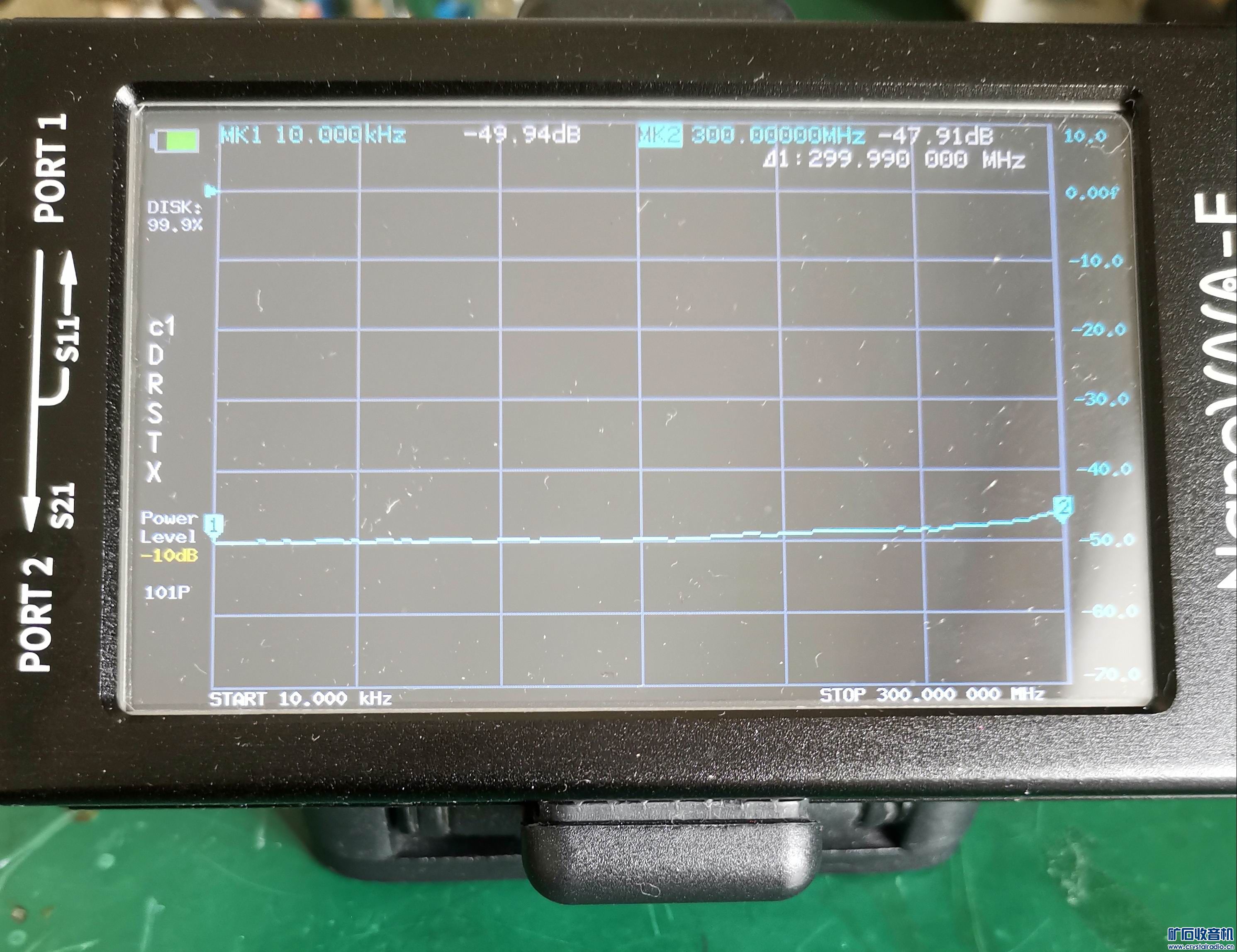

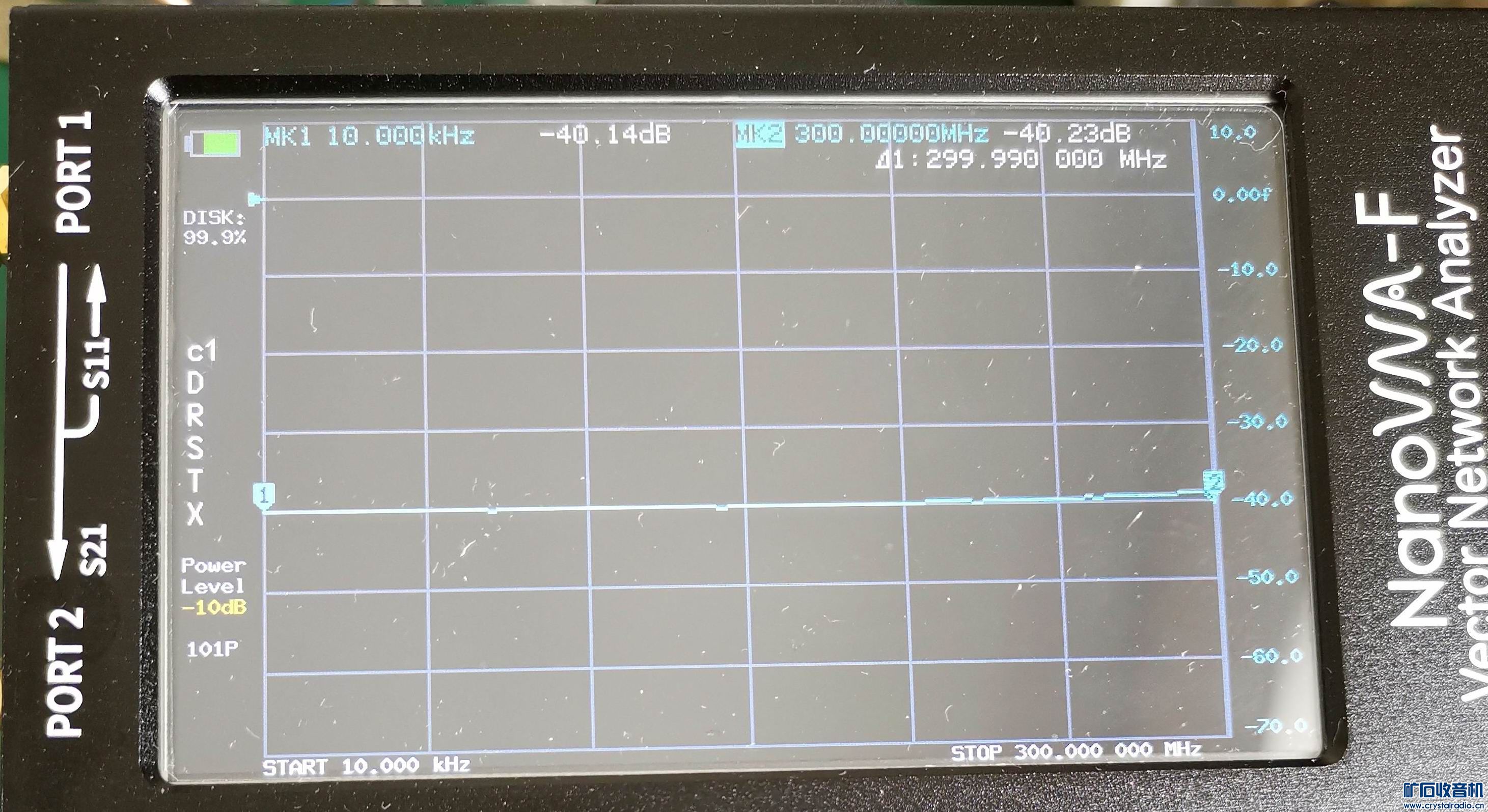

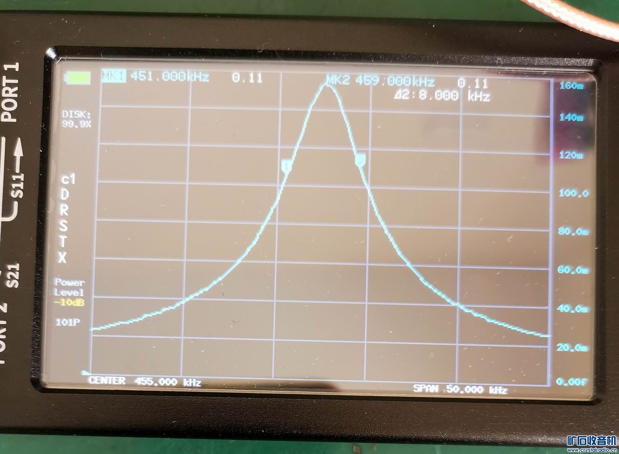

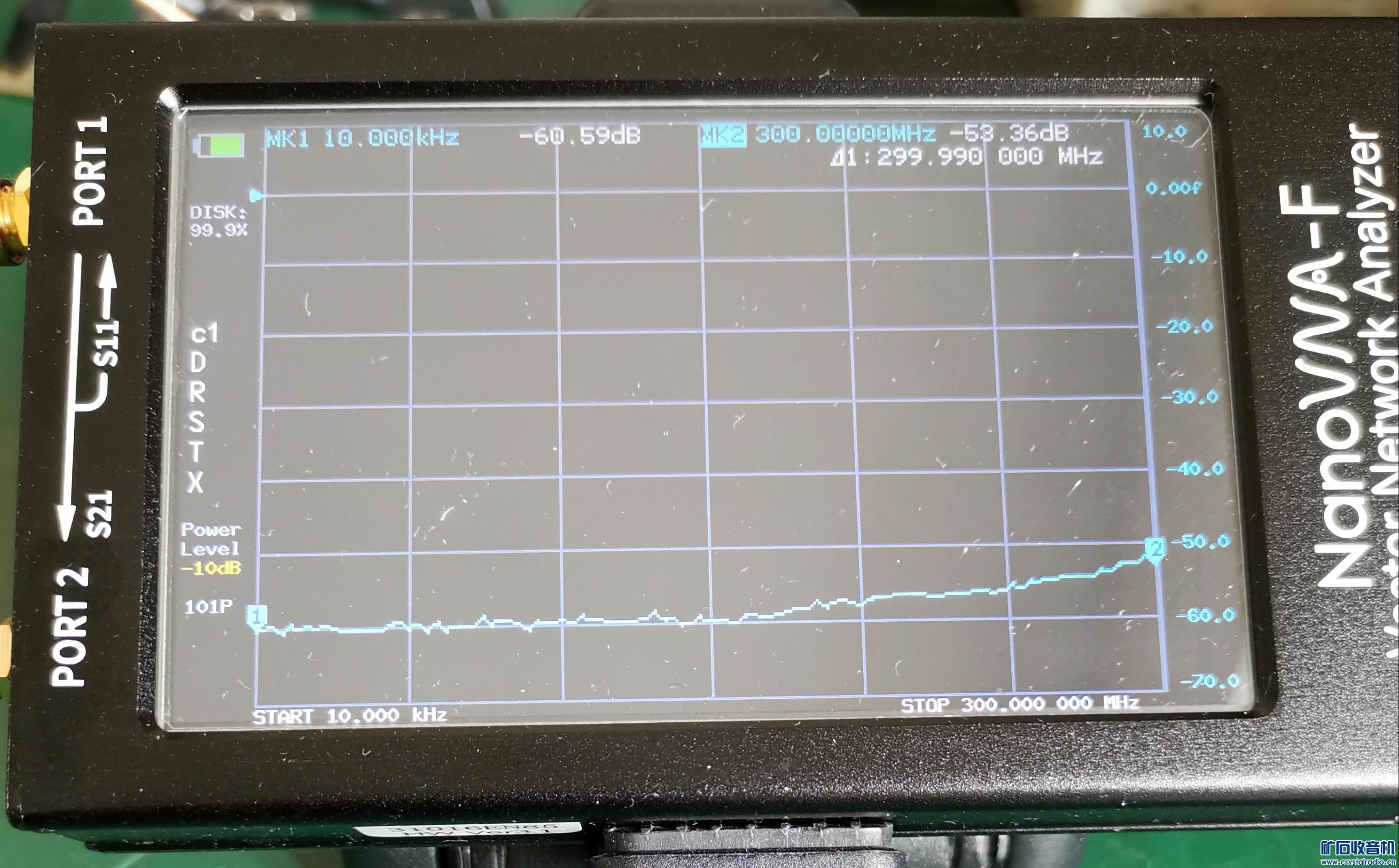

作为一款网分,虽然扫频频响测试只是“副业”, 但对于普通爱好者用处也不少,毕竟这玩意只要几百元,几天甚至一天的收入就可以买一台,花几千元买台专门测试收音机的扫频仪也就是为了那些中周! 这个网分的扫频功能,肯定要比那些扫频仪强啊!体积小巧、频率范围宽广、频率标志准确、相对电平数值可信......。
遗憾的是机内没有衰减器,测试无源电路没有问题,测试放大器时,网分给出的信号幅值不能调节,使用就受到限制。准备一只或者两只可调衰减器就能解决,由于可调衰减器有点小贵,我就买了几只衰减量为10-20-30分贝的固定衰减器,也就几十元吧,实用很方便。

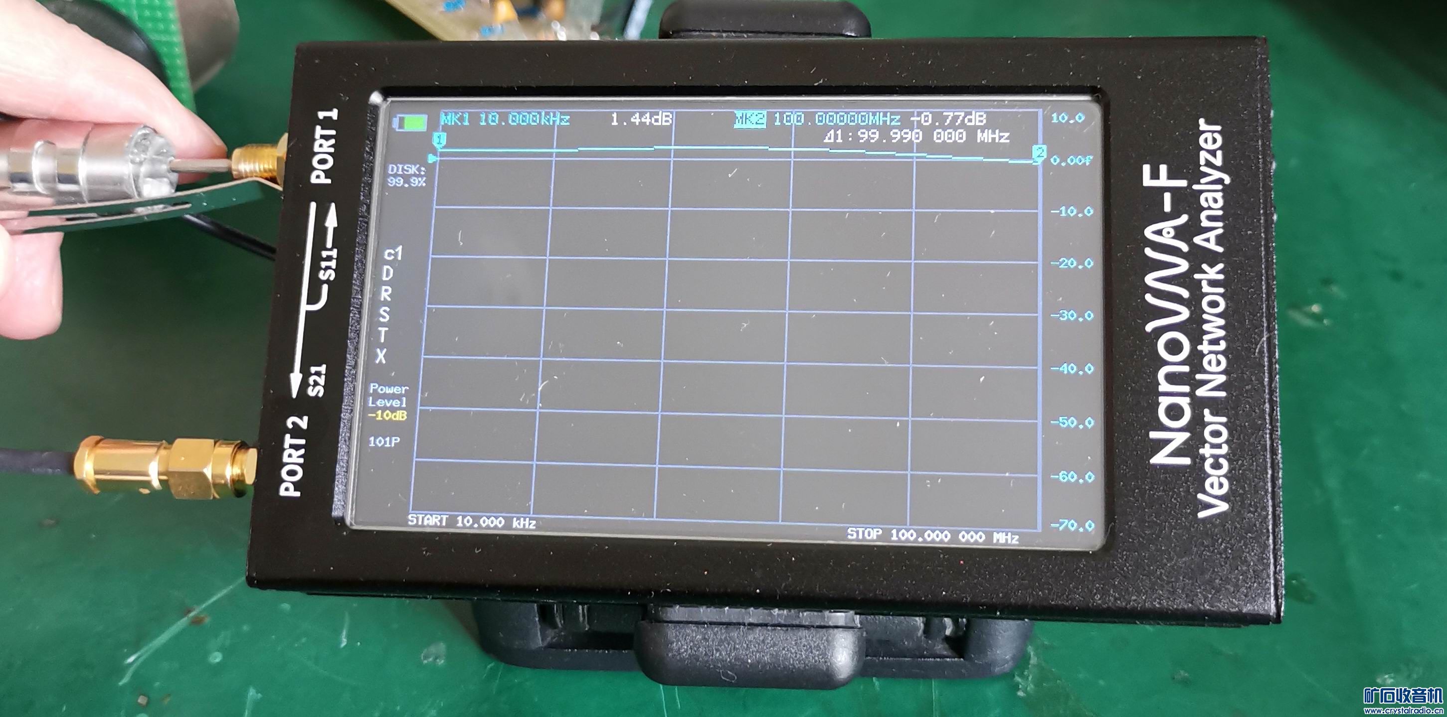

作为幅频特性测试,商家只给出了一些主要数据,为了不出错,操作者应根据自己的条件,最好是亲自试验一下,确认一下有关数据。比方说,这款能够设置成10KHZ-2.7GHZ,是不是就有这么多的带宽呢?我在实验中发现,扫频曲线比较平坦的范围,在不同的操作环境下区别很大。比方说用20cm的专用电缆连接时,扫宽可达10KHZ-1500MHZ;如果插进衰减器,带宽会缩窄,不管是自制还是买来的衰减器,都会存在差别,实际带宽仪实验之后为准;我插进一只有源高阻转换探头(高阻转成低阻,用来匹配仪器的低阻输入,在频率不太高的场合简化匹配操作),平坦的带宽只有100MHZ左右了.......这些弄清楚了就可以避免操作出错!受网分内部电路的制约,仪器内部300兆周以上用的是谐波,本人觉得在300MHZ带宽内扫频测试相对比较可靠。对于收音机爱好者来说,300兆周的扫描宽度完全能够满足实用要求。

基波只到300MHZ,利用谐波弄到2.7GHZ,谐波的指标肯定要差一些,频率越高,要求也越高!
