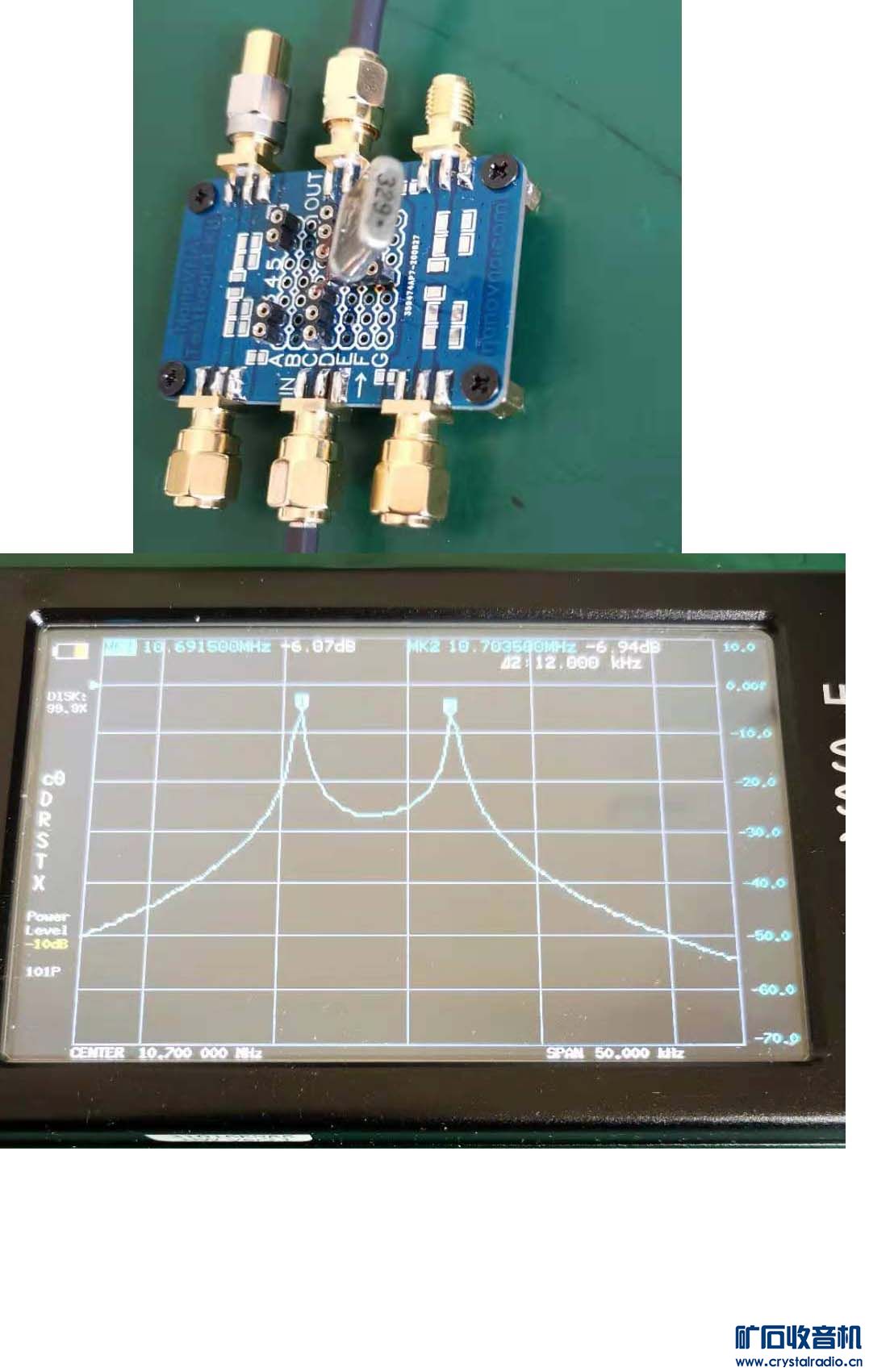

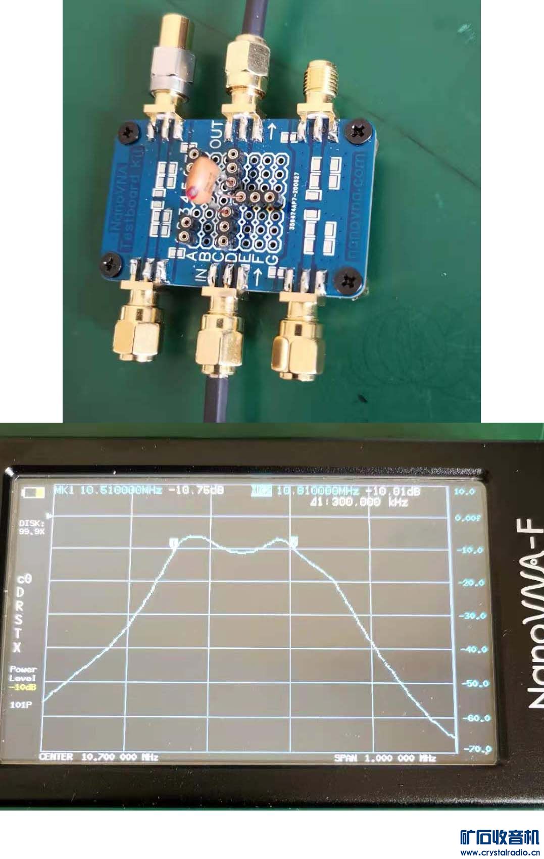

几百元买了一个NanoVNA-F 矢量网络分析仪,从扫频测试开始玩。
网络分析仪,专业的高大上,这辈子没有机会接触了!NanoVNA-F 矢量网络分析仪,网上只卖几百元,体积只有手机大,总不会只是演示工具吧?
这些天阅读了网上关于NanoVNA-F 矢量网络分析仪的一些资料、搜索了淘宝的一些介绍、忍不住买来一款。玩了几天,证明是一款十分有用的测试工具,操作方便,测试的数据可信。大有玩头啦!可是,该款因为软件上的BUG,有些操作会造成死机,对比网上其他卖家的机器,我买的这一款还有其他的一些不足,联系卖家退了。又找了一家,买前针对遇到的问题与他们沟通,重新买了一款。据我在网上了解的一些资料,发现这款分析仪因为是舶来的,设计者开源,国内仿制的好像较多,不同的卖家、不同的版本之间存在着差距,买的时候需要注意!
本人不懂矢量网络分析仪的原理,只知道拿来为我所用!先从扫频测试开始吧!

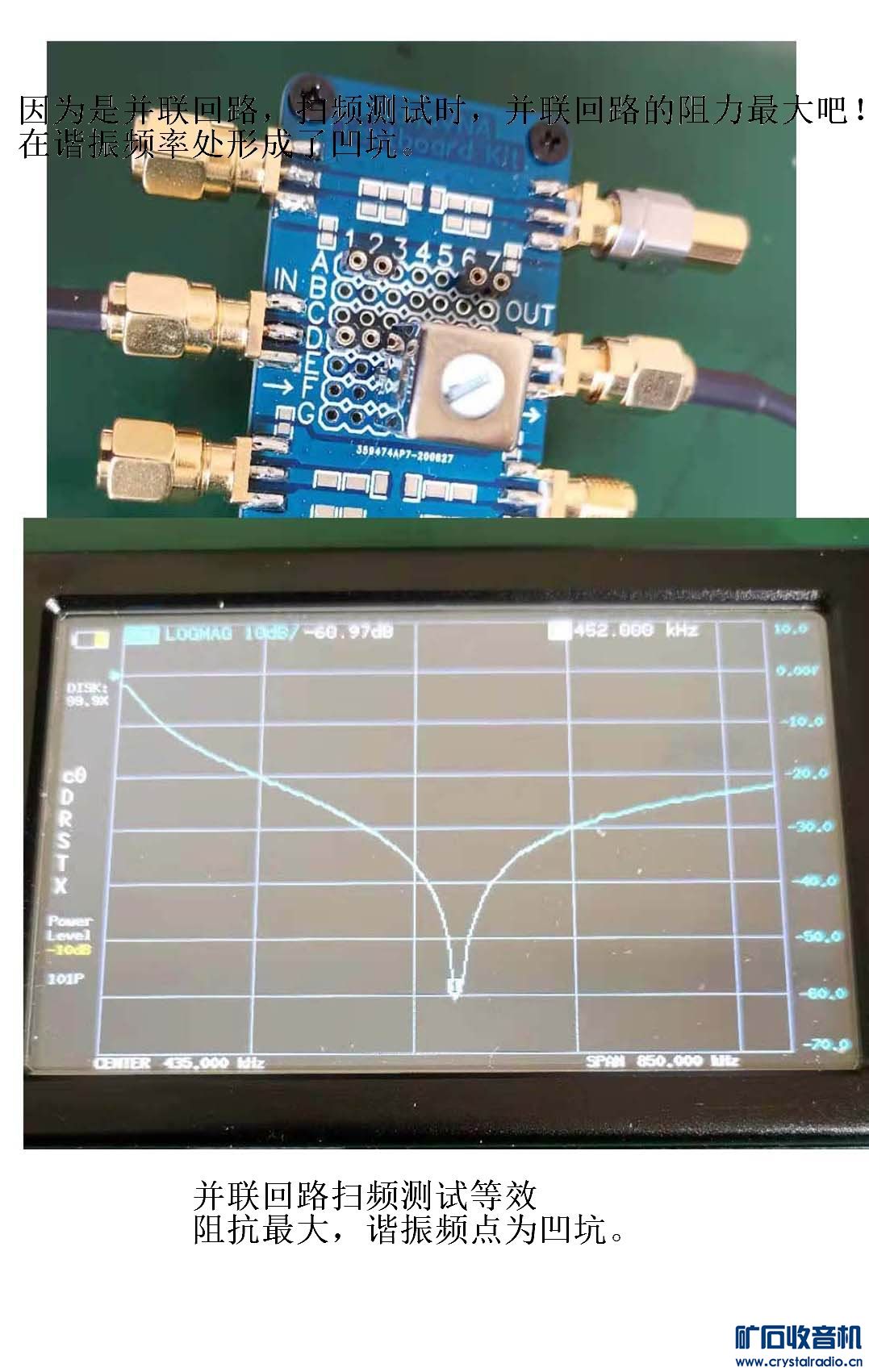

接触网络分析仪,我是大姑娘坐轿第一次! 专业网络分析仪,只在资料上见过,因为太贵,即使二手也不敢买。扫频仪、频谱仪、合成信号发生器都买过,这些玩意二手的最多也就几千元,退休前在单位一万多买过扫频仪,那也不是很容易的,要报批同意才能买。退休前只能收支平衡(两个孩子上大学),退休后才可以自由支配了。
网分确实是个好东西,即使是专业的网络分析仪,首先不要把她看得高大上和太神秘,现在不是几百元也能买到了吗!
折腾收音机,一把烙铁一块万能的表可以玩,扫频仪加示波器可以玩,刚刚接触的这种网分、一机多用、功能更多,更有玩头!。

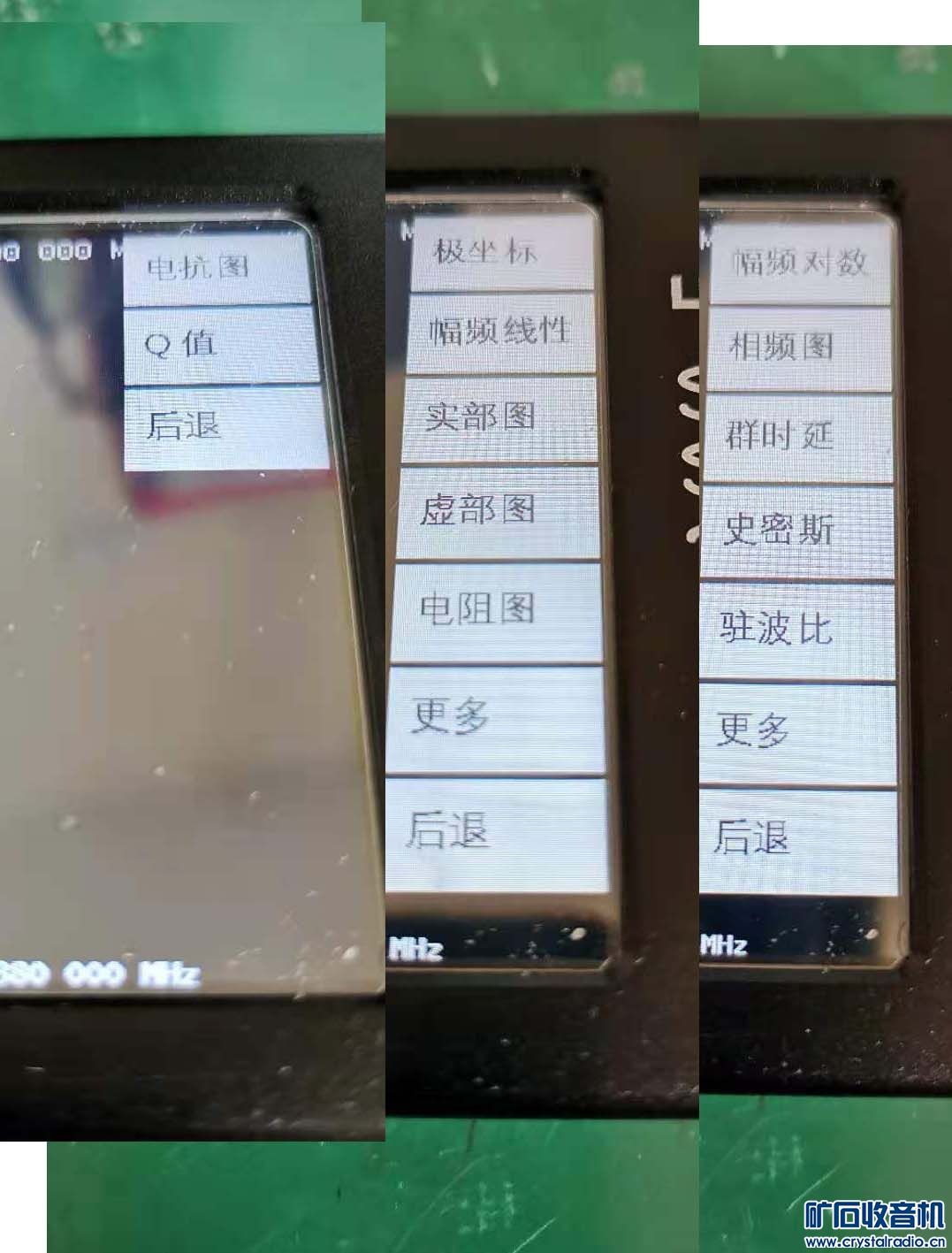

根据个人的理解:
1.可以作为一台频率稳定、精确的信号发生器,频率范围可达10KHZ-2700GHZ,分辨率在HZ量级,传统的LC振荡器信号发生器是不可能做到的,与早期的合成信号发生器差不多同量级。
2.扫频测试,频率范围、分辨率与作为信号发生器相近。幅频曲线上可以显示四个标记、能够同时显示标志处的频率值、分贝值(增益或衰减)、带宽、还可以同时显示反射.......。
3.频谱仪,频率范围、与信号发生器相近。至少可以精确的测量信号的频率,一定精度下测试信号的电平或者功率。
4.频率计,最小测试信号可在毫伏以下

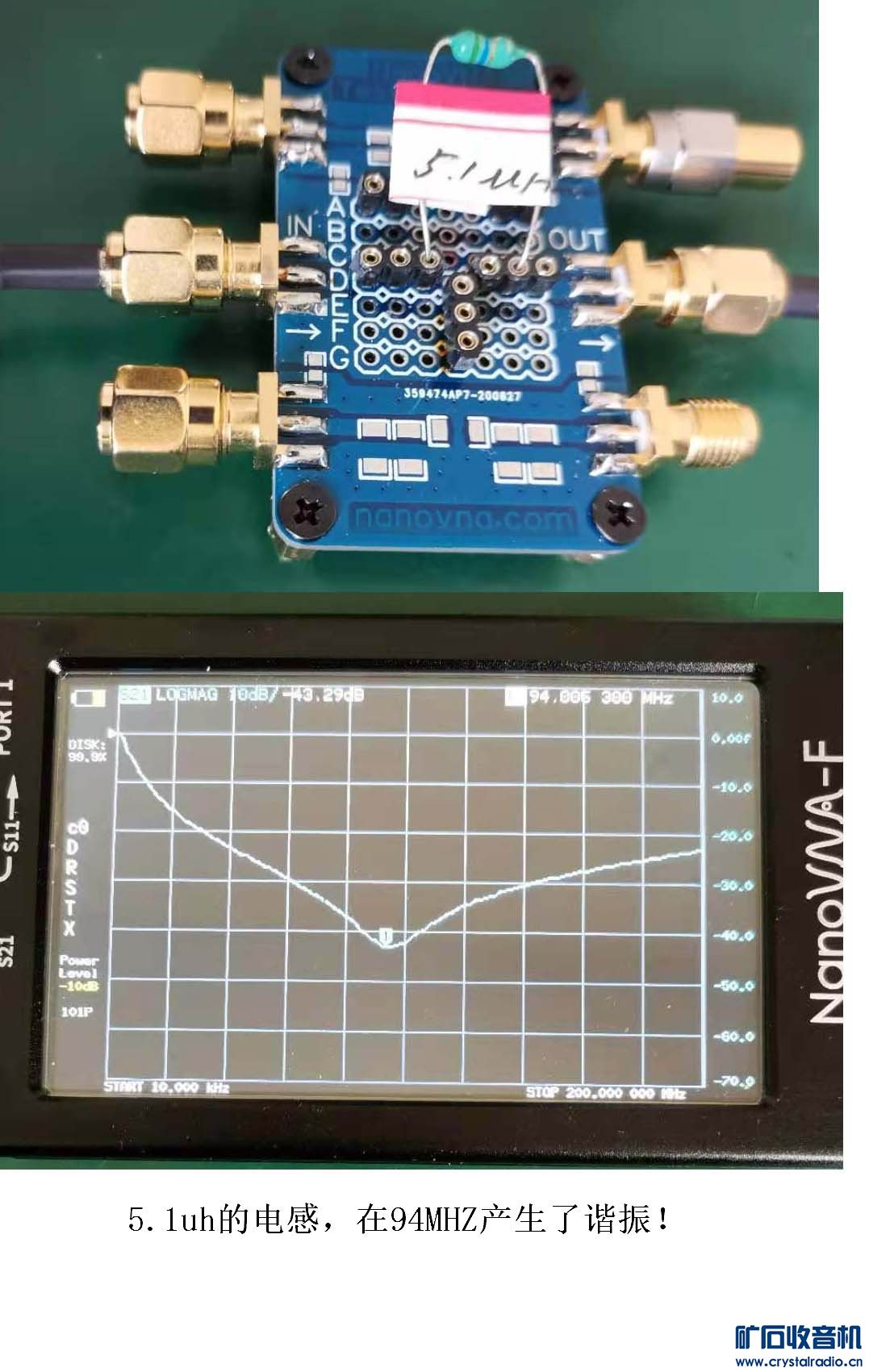

5.高频、超高频R、L、C、Z、Q......测试仪,虽然没有万用表测试电阻精确、电桥测试电感电容准确,但是,这些器件在很宽的频率范围,究竟呈现什么特性,这是其他的仪器难以实现的。比方说,一只电感,到了一定频率可能等效为一只电容了、一只电容也会这样..................,折腾高频电路时,这非常有用!
6.在很宽的频率范围测试电路参数,传输、反射、增益′、衰减、时延.........。测试和匹配天线不过是他的一件本领而已
本人知之有限,一下子难以一件一件去体验,不怕献丑,借此抛砖引玉,好玩,也值得玩!别被史密斯图弄眼花,完全弄懂需要功夫,从拿来为我所用开始!

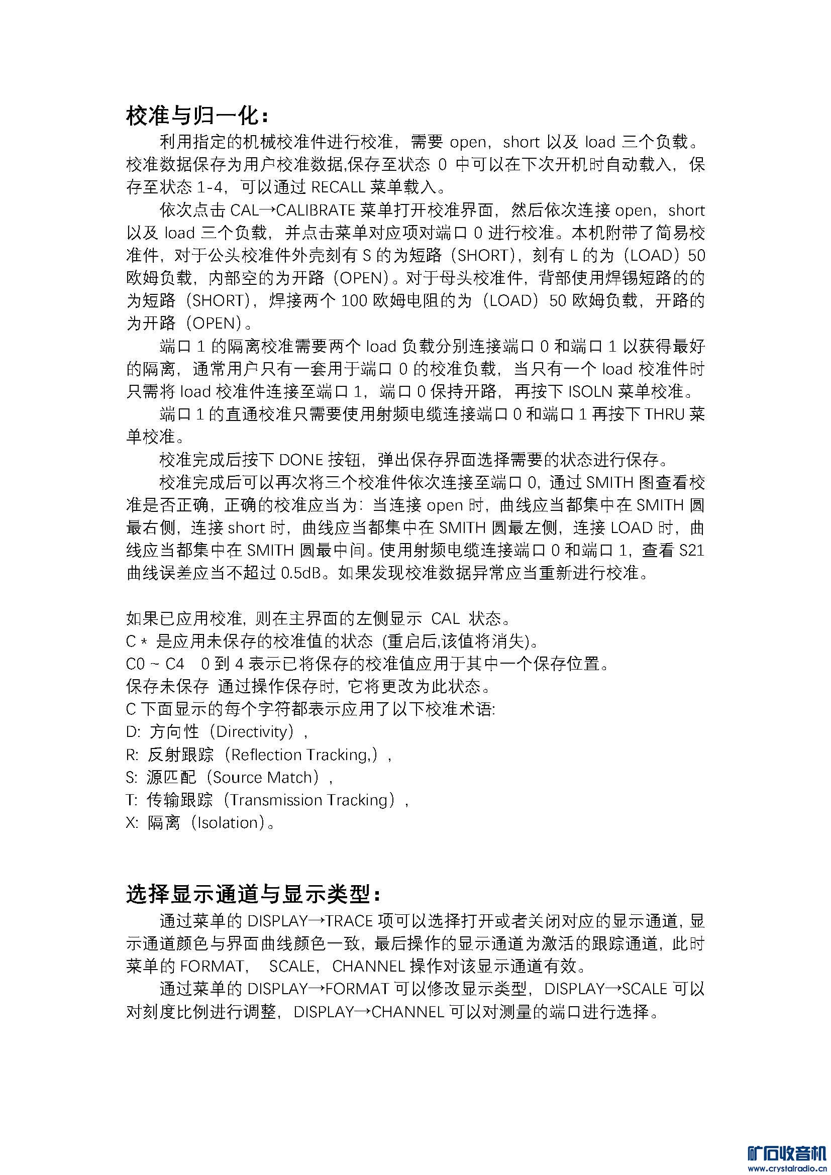

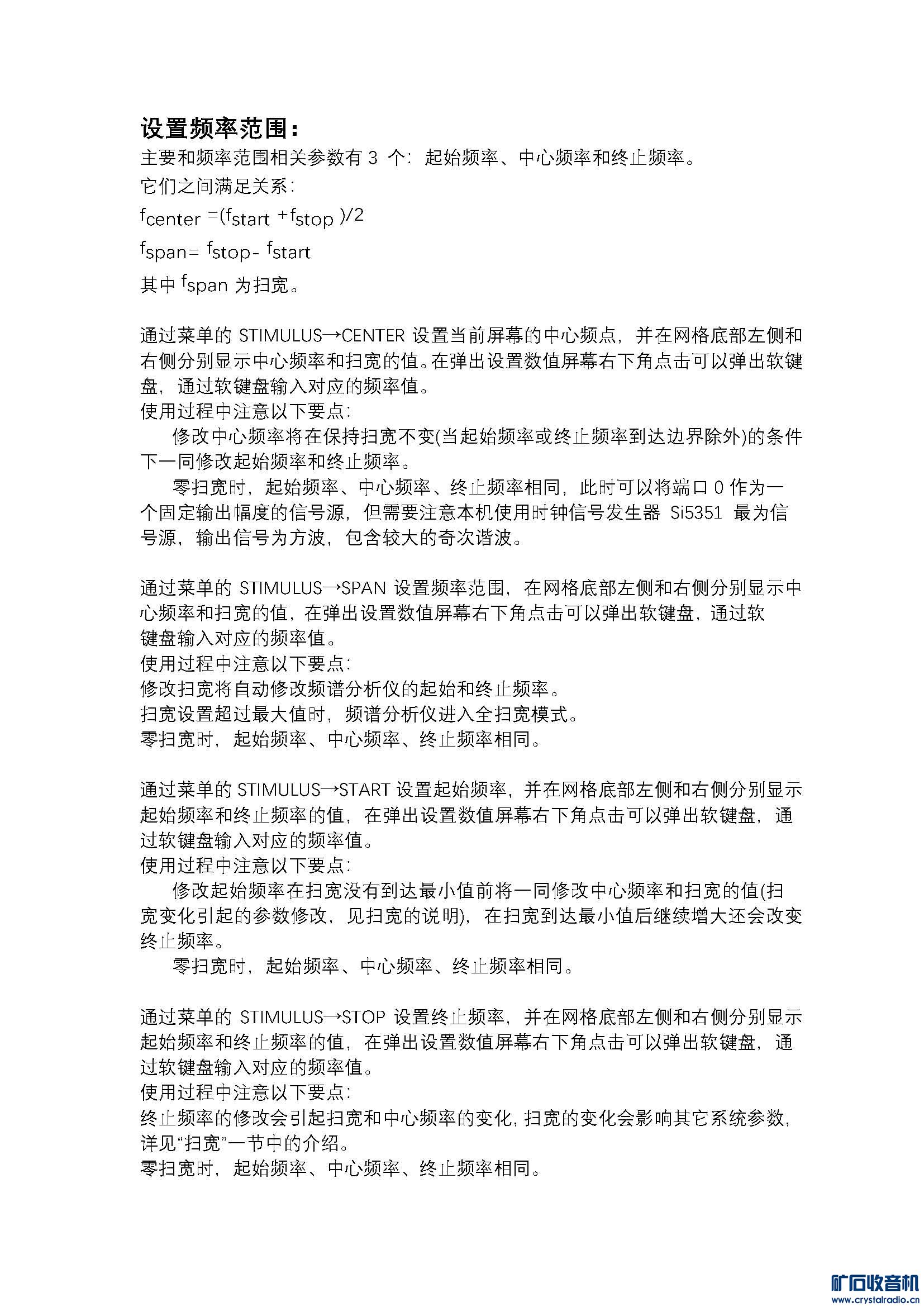

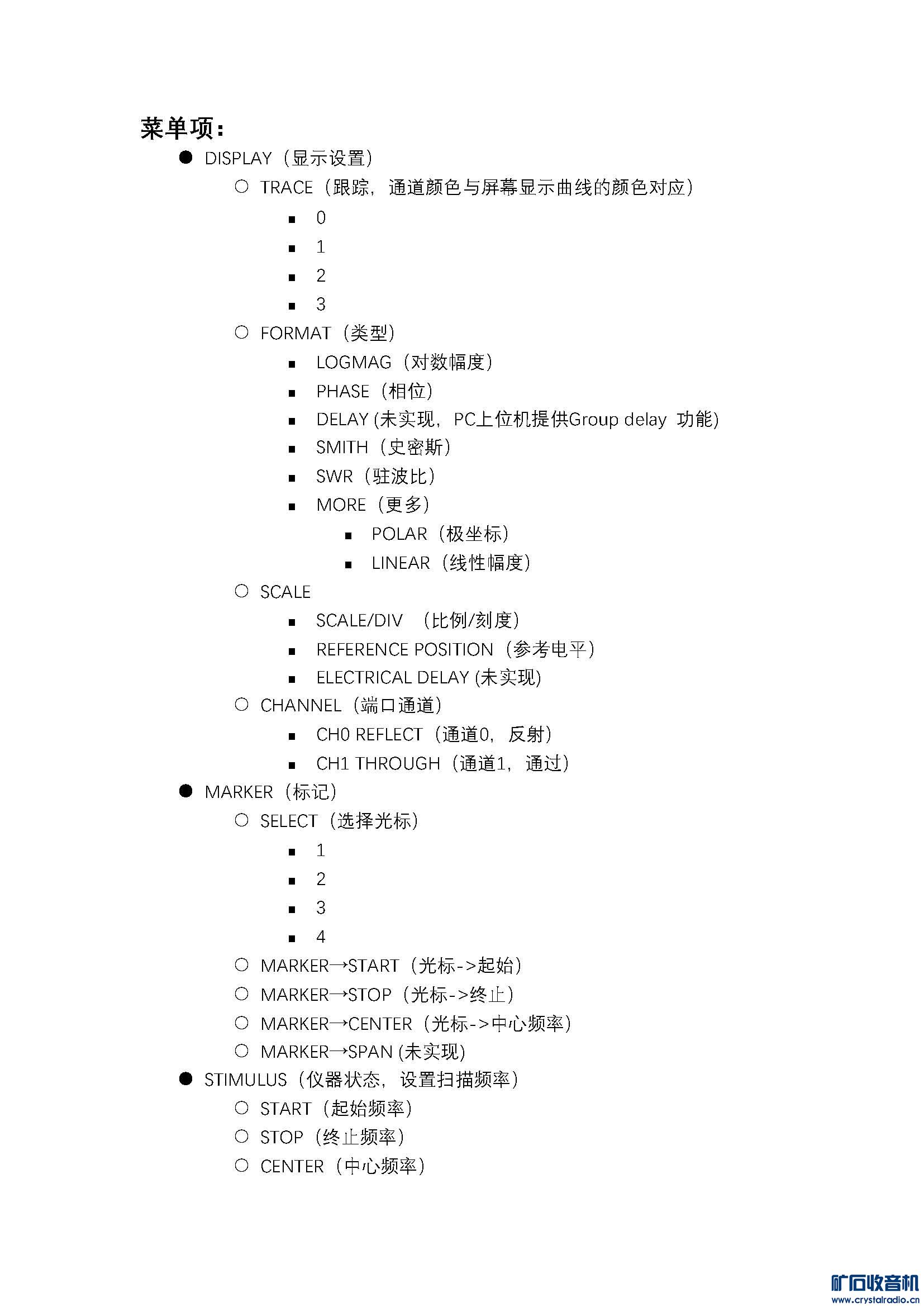

收集的有关资料贴上来朋友们共享:

请问楼主,你用来测试元件的小电路板在哪儿买的?能否PM购买的网址,谢谢。

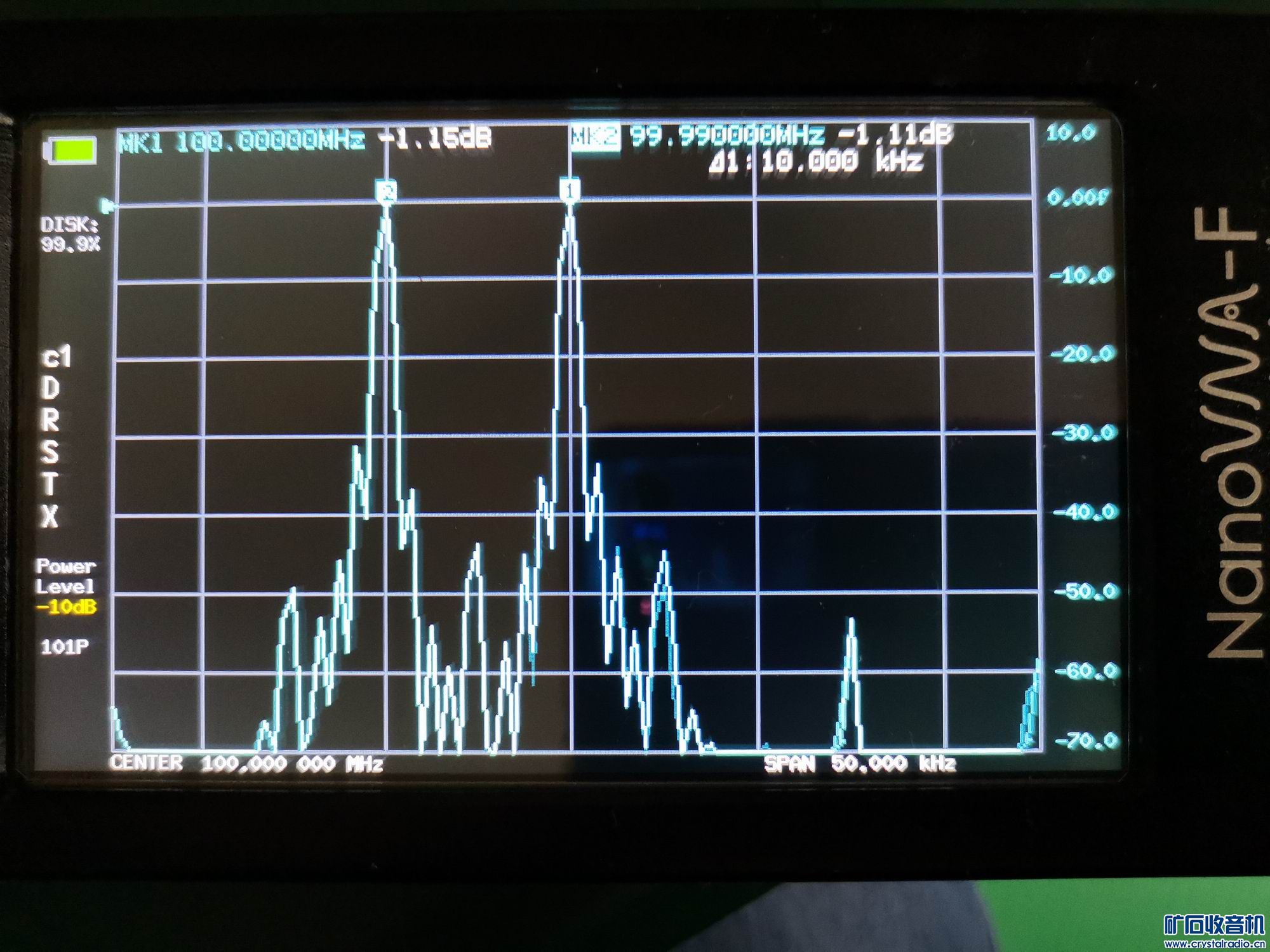

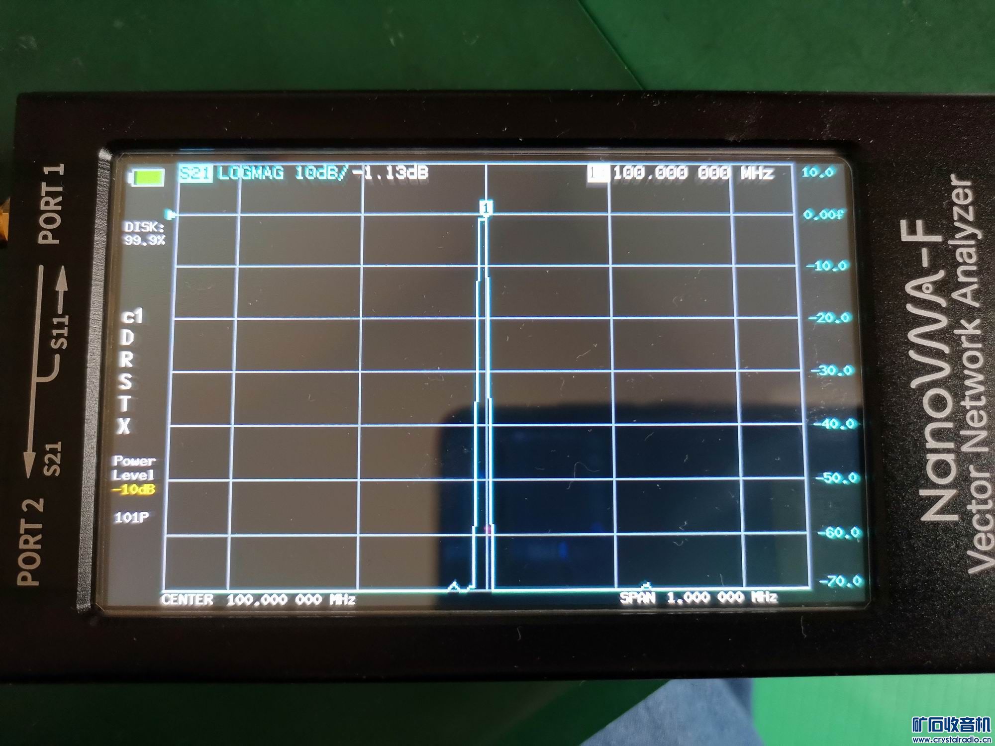

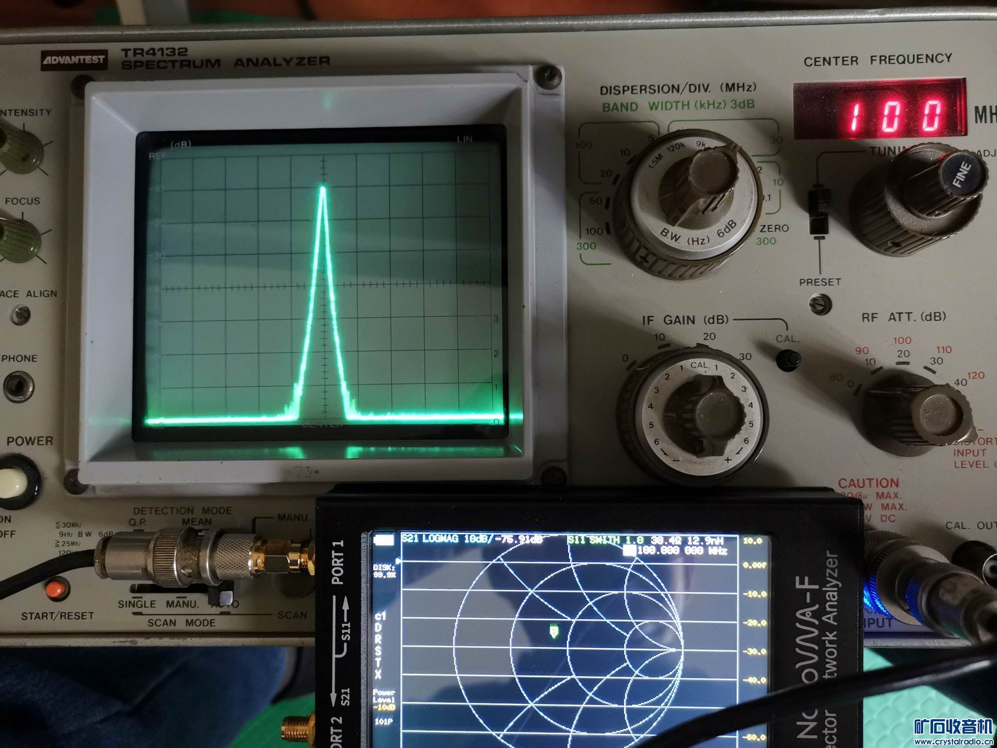

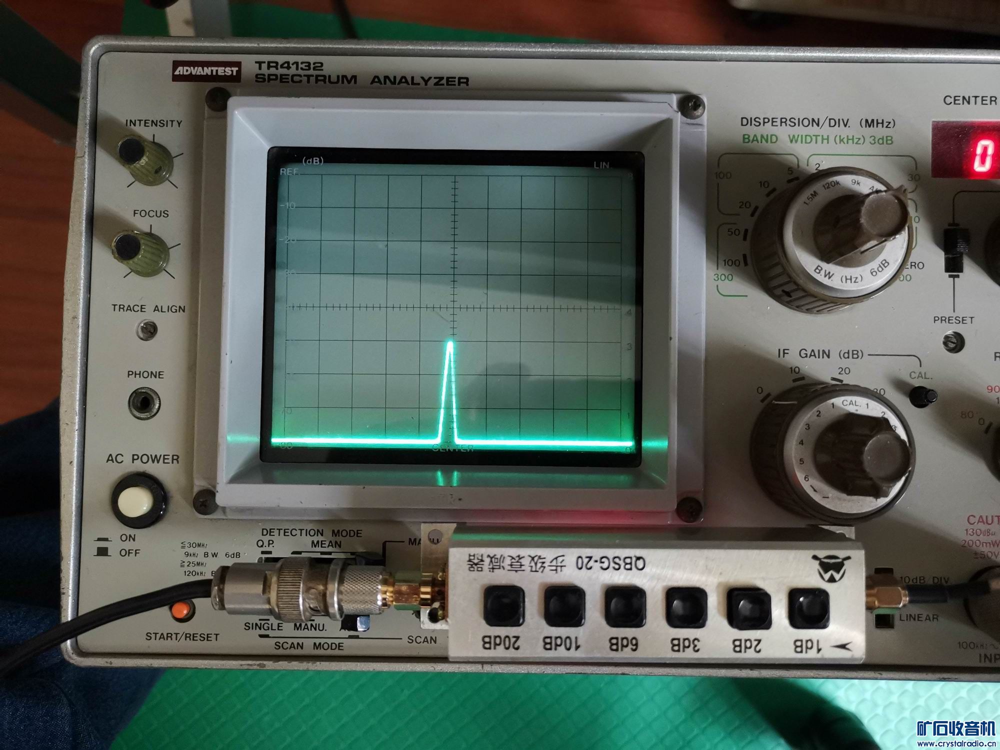

继续试验:信号发生器和简易频谱仪。
该分析仪可工作在单频状态,因此可作为信号发生器,我这款频率范围为10KHZ-1500MHZ,输出幅值可设置为1dbm、-1dBm、-4dBm、-10dBm。我测试了一下,10KHZ-900KHZ为-10dBm,超过900MHZ只有-20dBm,10KHZ-300KHZ可达0dBm左右,使用时300兆周以上是利用的谐波,注意幅值和干扰。
仪器可以全扫、窄扫,窄扫低至1KHZ。作为频谱仪使用时,适合测试稳定性较高的信号;扫频测试时,特别适合窄带滤波器如晶体滤波器的测试。但在作为扫频测试或频谱测试时,需要解决一个问题,仪器内部不带衰减器,如果外接衰减器,分析仪给出的信号就会满足不同的需求,频谱仪的显示就会有更大的动态。比方说,仪器可输出0dBm信号,折合成电压的话,有223.6毫伏,接收机用这么大的信号显然太大了。频谱显示最大也是0dBm,更强的信号就要衰减之后输入。只是高频衰减器价格都比较贵。有一种SMA接口的固定衰减器便宜一点,不同衰减量的可以买几只备用。
频谱测试时,由于机器电路的原因,在比较窄的扫频时,一个信号的谱线显示为两根,超过1MHZ扫频时就合成一根谱线了。对于不是很稳定的信号,谱线会随着扫描的周期晃动,晶振信号就就稳定多了,实用时注意鉴别.........。毕竟是简易频谱,要求不能太高。实践证明,扫频或频谱测试时,给出的频率标志的数值是准确的,给出的相对电平值是可信的,绝对电平值在校准和核对的基础上,也有一定的可信度。
扫频测试、信号发生器、频谱测试这几项功能,爱好者用的比较多,这款分析仪性价比还是比较高的。
下面贴上一些测试图片,题头的图片用微信转换的,清晰度较差,改用QQ传递要好的多。

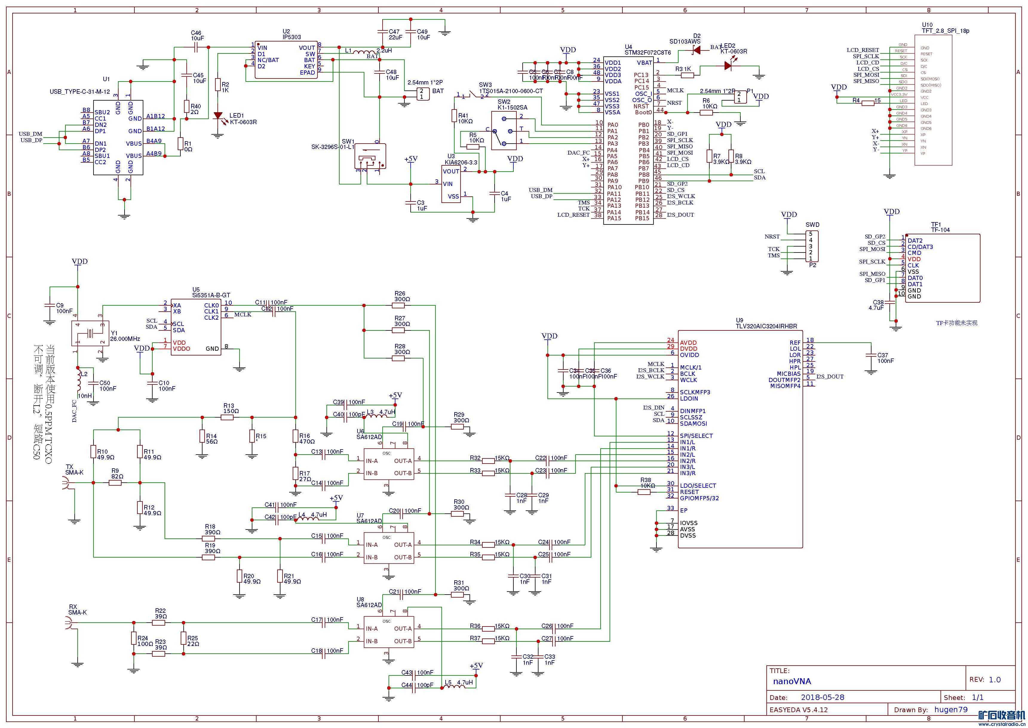

      后来发现了NanoVNA 这个开源网分,源代码,电路图都是公开的,我买了一个成品Nanovna,这个成品VNA用起来也挺麻烦,他为了节省成本,屏幕才3.5寸,操作也很麻烦,不过他有PC端软件,可以控制,后来一些爱好者根据开源资源制作了Nanovna V2, Nanovna-H,Nanovna-F等版本,这个东西简直是玩无线电的射频万用表啊。我一直想找些爱好者,一起也利用开源代码,电路图复制这个nanoVNA, 复制过程可以学习网分原理,PCB如何打样等,完全掌握后,就可以改进他了
