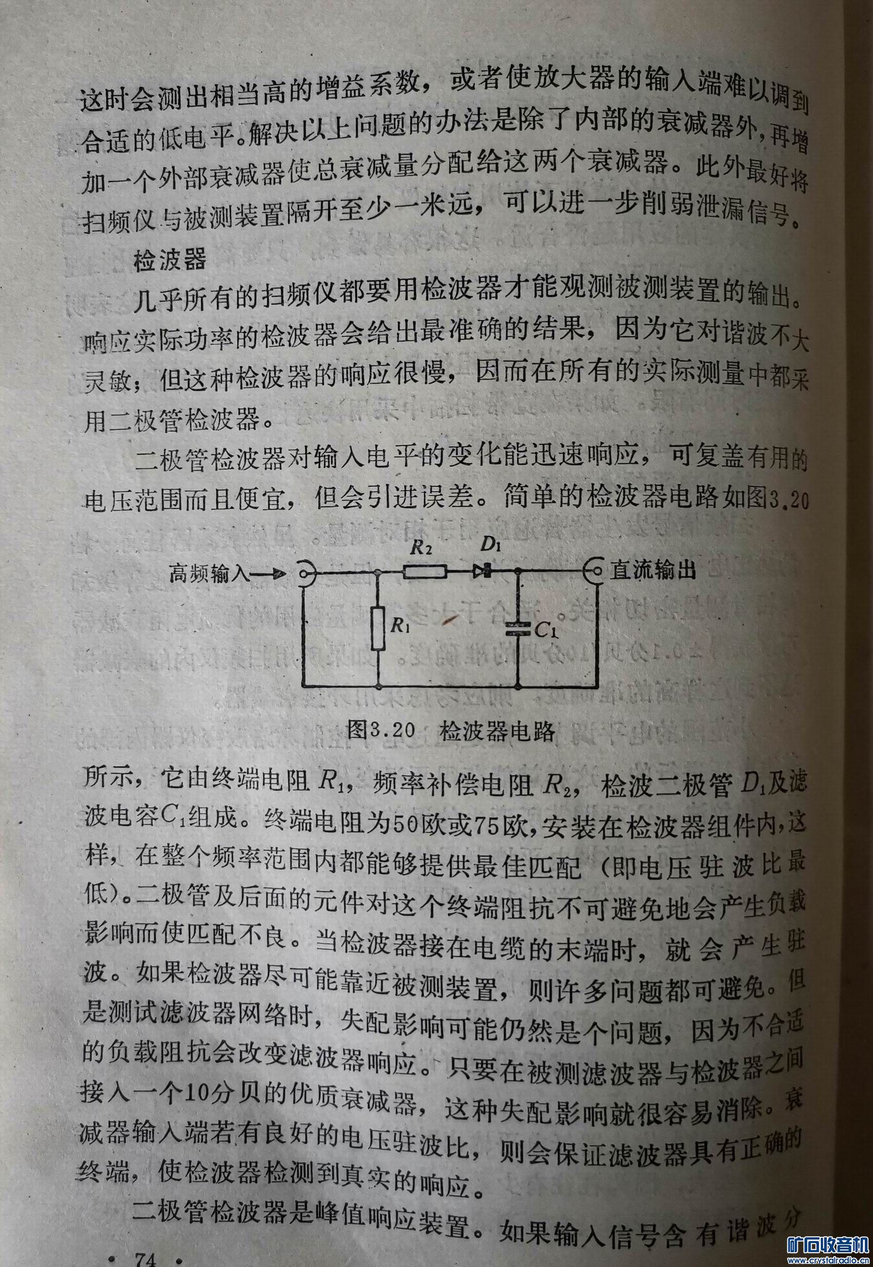

xiaoduan 发表于 2021-4-23 20:07
那方波的谐波那么丰富,测中放曲线会不会造成误差大?
扫频信号中的谐波对扫频测试确实会产生误差,我拍下一本书上有关这方面的简单描述:

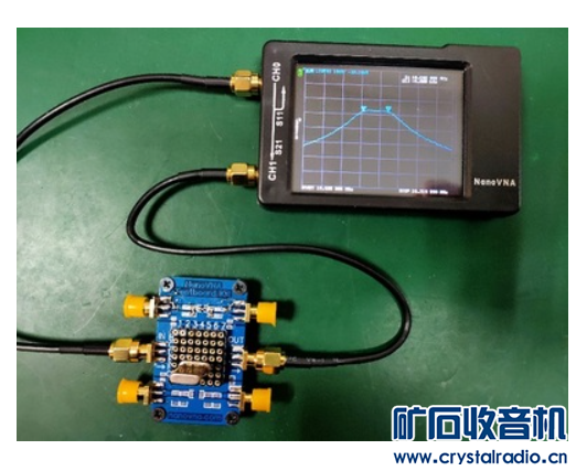

您这个测试架是自己DIY的吗?还是有成品?
发表于 2021-5-30 14:56:41 来自手机 | 显示全部楼层
老师的测试架怎么来地?能贴个图纸出来吗?
 楼主| 发表于 2021-5-30 18:19:51 | 显示全部楼层
买网络分析仪的店铺买的。
