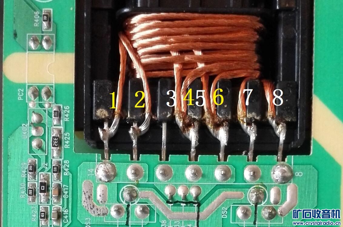

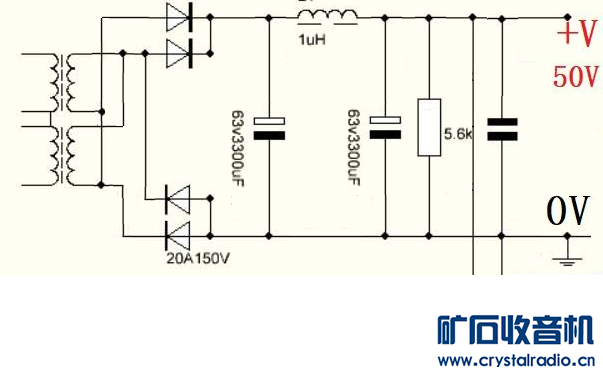

楼主介绍这款电源不错,我也想改一个试试,我想改成单48V,想请教一下楼主改为单48V要不要调换次级下面一组的线头,请看图

想请教楼主改为单48V,请看下47楼图片

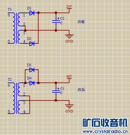

     改单48V的还是改+-电压的,原理还是上面的图,改的程序:1、把变压器的二组并联绕组改为串联,2、去掉过压保护的稳压管,加装相应电压的稳压管(可不装),3、改一下电压环路中的二个电阻的值。4、三个输出电容换为63V的,5、拆除4个泄放电阻,改为一支5.1K的2W电阻。

谢谢楼主解答,我想要改单48V,主要是次级两组线圈下面那组的同名端不清楚要不要改,对LLC电源比较陌生
 楼主| 发表于 2021-3-10 17:23:46 | 显示全部楼层
对啊,上面的5个步骤就是改单48V的。你的板是否与我一样,一样的话我发个图说明怎样接。

楼主是要跟据我的需求动你的变压器吗?不用那么麻烦了,要不我再发个图上来您给看看
发表于 2021-3-10 18:44:48 | 显示全部楼层
请看下这图上用哪种改法
发表于 2021-3-11 08:49:27 | 显示全部楼层
MF1221 发表于 2021-3-10 18:44
请看下这图上用哪种改法
大概按下面这样接:
 楼主| 发表于 2021-3-11 09:20:03 | 显示全部楼层
请看下这图上用哪种改法
变压器改前是双线并联,见下图
改是把并联改为串联,从而就能电压加倍,达到48V。见下图,你只要看变压器部分,单48V的整流部分仍是上一图,不用改,其他的按上次回帖说的几点改。
实物改接图,第一组线1和4 是一根,2和6是一根,具体拆下2、4、6三根线量一下,接线就是2和4对接,6仍接原脚。第二组线3和7是一根,5和8是一根(也要量一下确认),接线就是5和7对接,3仍接回原脚。
这样应该能看懂吧?
