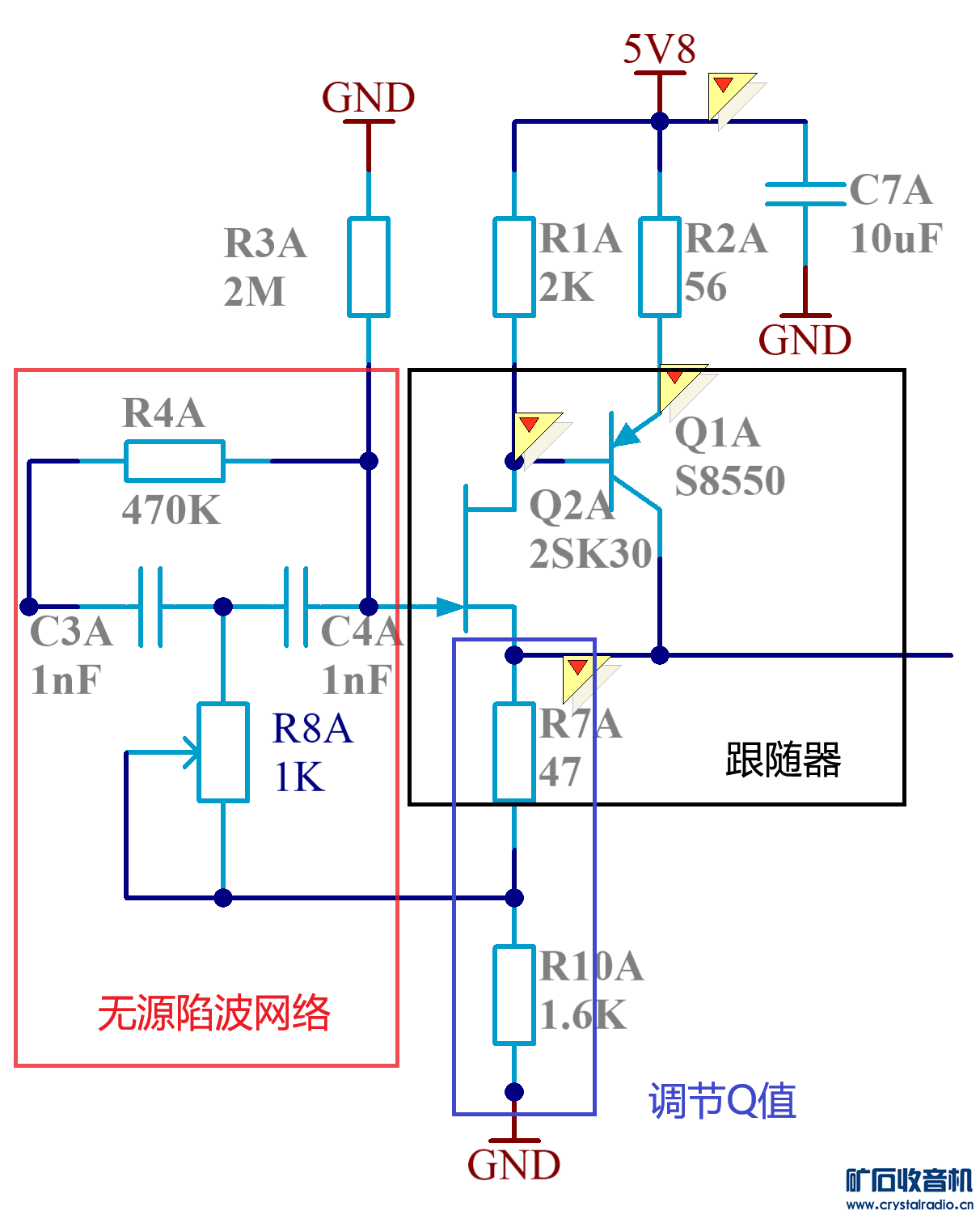

设计一个有源的陷波器,将9KHz压一压。
感谢 前辈Ace919 在 技术探讨——AM调幅检波的几种方法 6楼中的原理图,此处照搬了。

让陷波放大器具有一点正增益,以弥补8002A增益不足的缺点,修改后的原理图如下,实测两级总提供40倍的放大增益。其中8002A采用正端输入,提高输入阻抗到330K,减少对前级的负载效应。减少8002A增益提高本级的THD。

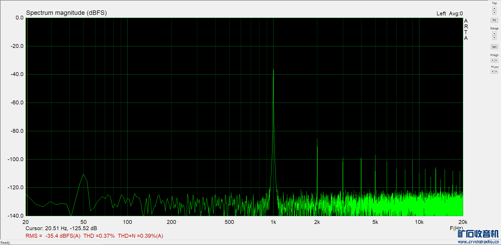

两级级联后的THD为0.37% 如图。IMD就不测了,因为陷波把测试信号给滤掉了。

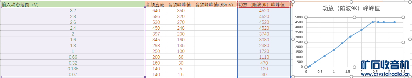

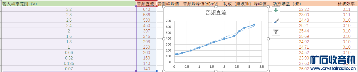

有幸测试一下此电路的性能。不知有没有矿友测试过。电路利用jfet的非线性区工作,再用低通取出直流和基频信号。感觉性能较好。测试分两个部分。一。测试其能输入信号的范围;二。测试其输出频响
 楼主| 发表于 2021-2-5 18:28:55 | 显示全部楼层
信号源输入调幅信号(m=30%),输出电位器调至最大输出。测试检波级输出和最后的功放输出峰峰值。
输入信号幅度范围:输入信号幅度从70mV调到3.2Vpp(本信号发生器输出的最大值),1K调制,载波频率为455KHz,记录输出值;
