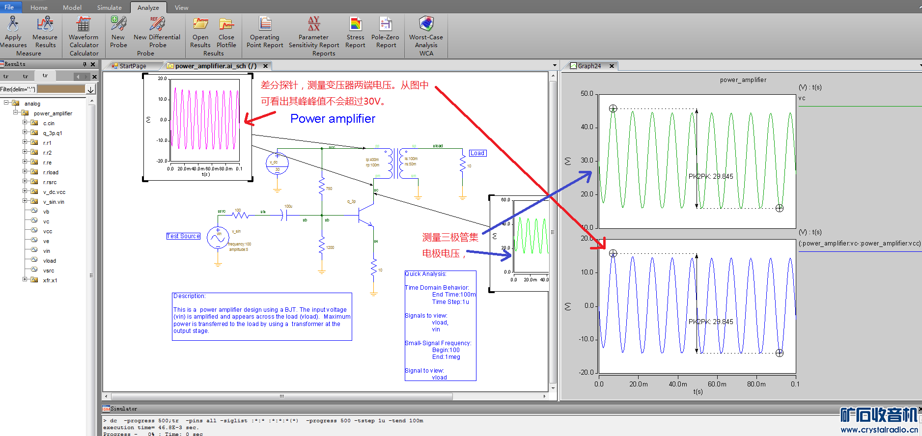

我的图证明了我一直在述说的观点,即:变压器 初级两端的交流电压峰峰值不会超过供电电源的电压,你的图是不是有点问题,你只测了管子集电极电压和供电电压,没有测变压器初级两端的电压,是不是技术性遗忘了??测一下呗,改一下图很简单,等你的结果哦

简单解释一下 ,电源电压30V。

您还记得您自个儿在43楼说的啥不?“白版,您好!就这个电路来讲,如果变压器1,3脚电压比电源电压高,是不是要对电源放电?这可能吗???绝对不可能。所以1、3脚的电压只能再0至320V之间变化。”您可看好了,这是您原话,一个字儿都没改您的。
您再回头看看您87楼说了啥?“输出变压器初级两端的交流电压最大值是不会超过电源电压的B+的,”这也是您的原话,一字不改给您搁这儿了。
好了,您睁大眼睛,仔细瞧瞧您自个儿贴在120楼的图:您的电源电压是30V,对不?您再好好瞧瞧您那集电极的波形——对,就是绿色那个——围绕着30V上下变化,最大值早就远远超出30V了,对不?
怎样,自个儿打自个儿嘴巴,舒服不?有面子不?
您到了121楼,还在傻乎乎自娱自乐,自称“我的图证明了我一直在述说的观点”,结果呢?偷偷把自个儿的话偷梁换柱,改成了“变压器初级两端的交流电压峰峰值不会超过供电电源的电压”,您这信口雌黄的本事还真是一流啊。得,就您这出尔反尔的德行,要么记性有问题。要么人品有问题,您还指望舔着脸跟我“讨论问题”呐?您,不配。
您还兴高采烈地指望我帮您仿真,就您?也配?
您不是对自个儿的仿真软件、仿真技术很得意么?我就再发一回慈悲,告诉您:就您那个仿真电路,只要把信号源的幅度再调大哪怕10%,您心心念念的变压器初级电压峰峰值就立马突破30V了,您还得意个啥呀您?
别告诉我您的软件调不了信号源幅度,您这专业软件要是做不到这点就该倒闭了。也别跟我说您不会调信号源幅度,您这也不会那也不会的,还讨论个啥呀?更别跟我说这信号源幅度不能再大了,您这仿真结果离削波失真还差老鼻子呢。

卧槽,你特么屁都不懂在这里混淆视听,这叫蠢。要不就是明明知道自己自己错了还在这里胡搅蛮缠,这叫坏。你要不蠢,要不坏,要不又蠢又坏。证据都摆到这个地步了,还唧唧歪歪,死不认账。1、3脚之间的电压什么时候超过电源电压了???你知道什么叫变压器初级交流电压不??知道什么叫1、3脚之间的电压不???1脚或3脚有一个超过电源电压,就叫1、3脚之间的电压超过电源电压???

兄弟这个仿真还少几个关键数据,基极信号电压、管子放大量、信号频率。事实上楼主已实测证实,交流峰峰值是能够超过直流电压,能超多少,象胆机不会超过1.4倍。想一想开关电源DC-DC的升压原理。
