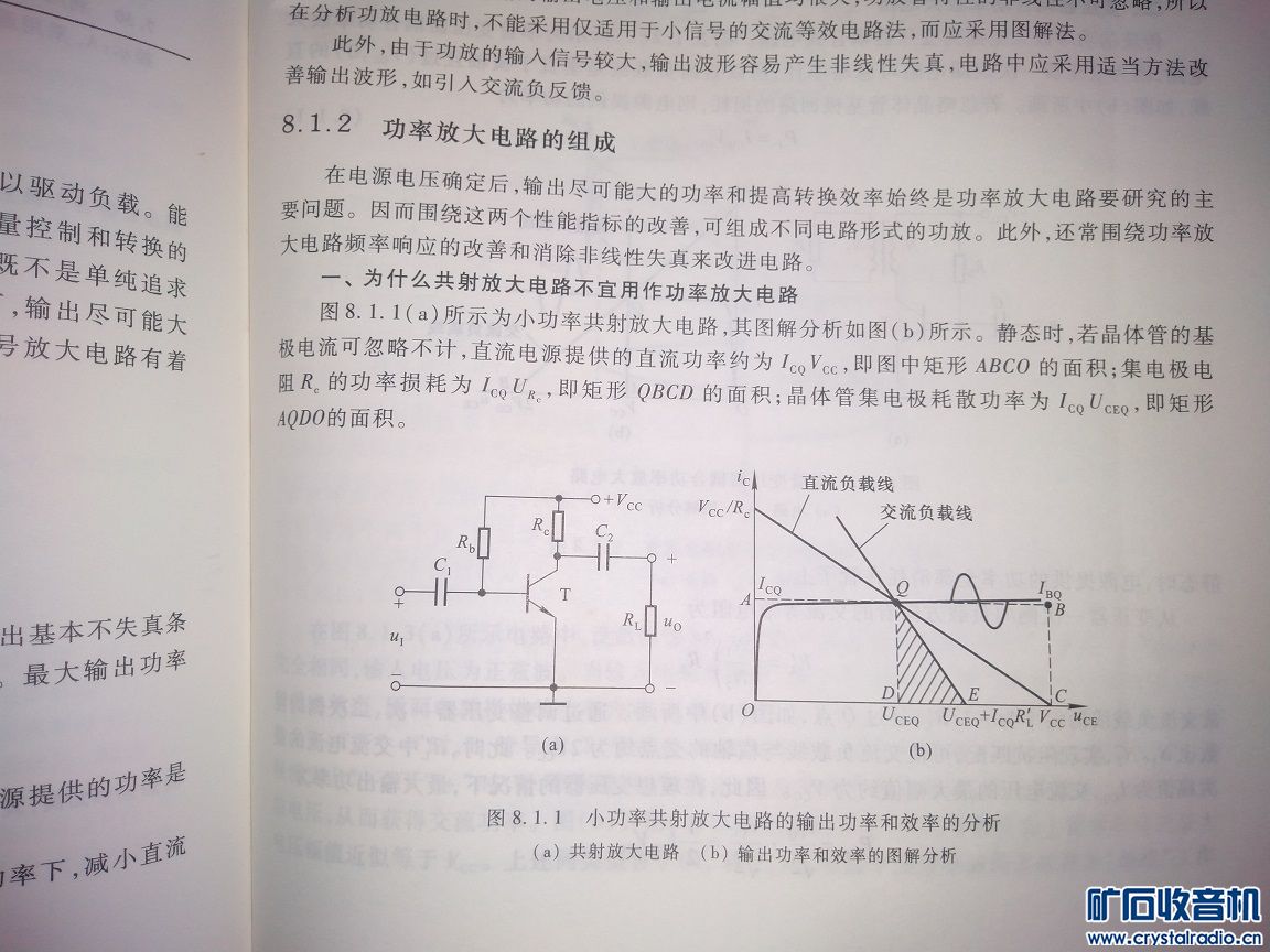

60年代的爱好者 发表于 2020-7-9 17:39
现在电子管和晶体管技术的书籍很多,不难获得。随便打开几本读一读,有些常识性的理论就能搞清楚,不至 ...
多看书确实能增长知识,但得小心那些误人子弟的书。别的不说,清华大学华成英的模电课本居然是这样来介绍功放电路的,不知童诗白老先生看到自己徒子徒孙编出这样的课本作何感想,也不难想见用这样的课本会教出怎样的学生
华成英主编《模拟电子技术基础》第五版
华成英主编《模拟电子技术基础》第五版

发表于 2020-7-9 22:13:36 | 显示全部楼层
飞蟾 发表于 2020-7-9 21:45
多看书确实能增长知识,但得小心那些误人子弟的书。别的不说,清华大学华成英的模电课本居然是这样来介绍 ...
你好,
这个图就对啦,嘿嘿
这里的交直流负载线才是正确的。
而且交流电压(图中Uce-ac)的最大值不会超过供电电压VCC+。
发表于 2020-7-9 22:19:35 | 显示全部楼层
rio 发表于 2020-7-9 22:13
你好,
这个图就对啦,嘿嘿
这里的交直流负载线才是正确的。
就您这点水平,跟童老先生那班不争气的徒子徒孙倒是有得一比。得,我算是晓得您上的是什么“大学”了,拜拜了您nei,您还是回去专心研究纯电阻串并联吧,别整啥模拟电路了,您送我的“搅屎棍”麻烦您自个儿收回去,不谢

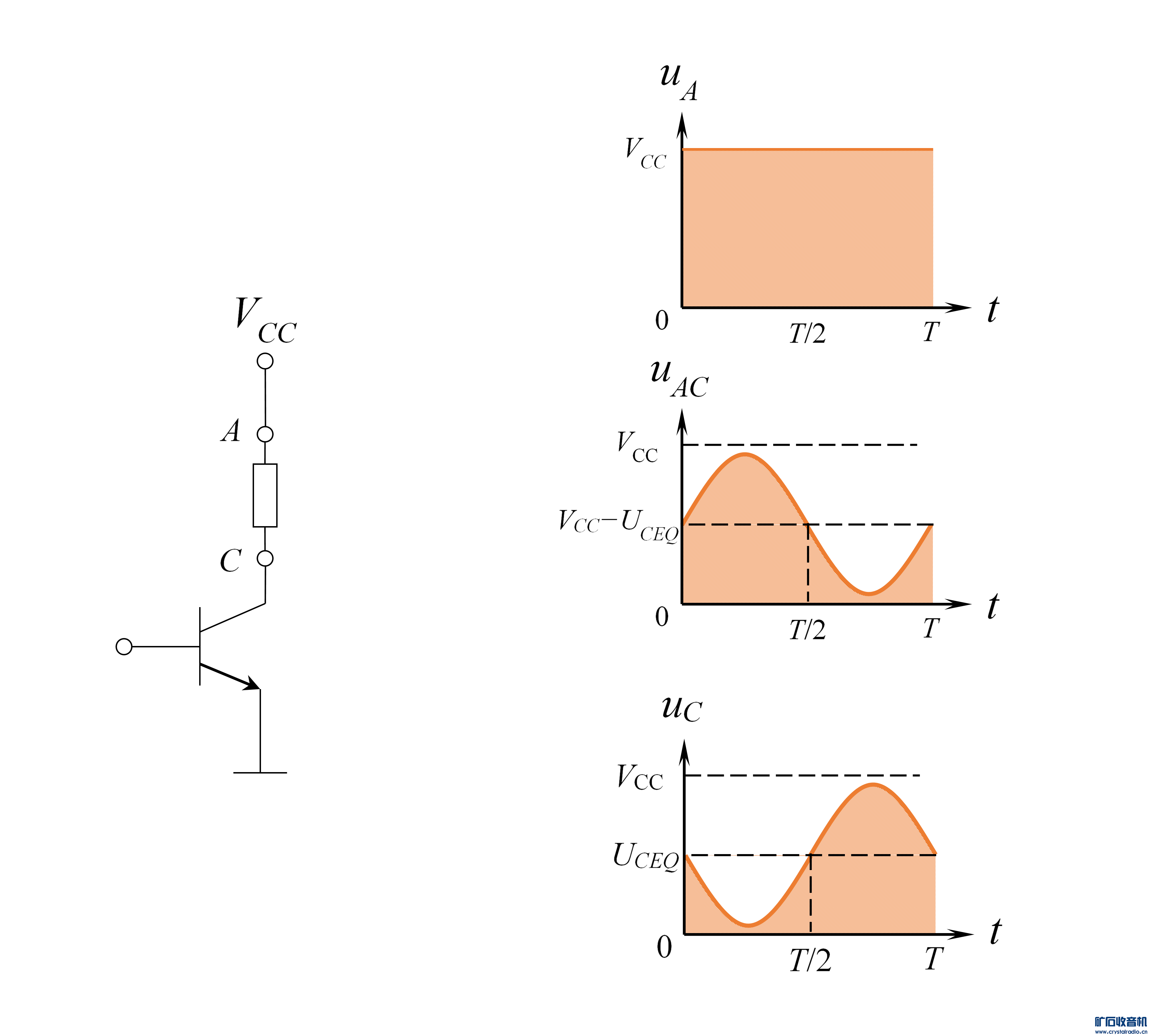

发表于 2020-7-9 22:28:09 | 显示全部楼层
lmb9802 发表于 2020-7-9 22:25
这电路图的负载,是纯电阻
没错呀,VCC减去Uce-ac不就是电阻上的电压了吗?这个电阻上的电压,如果将电阻换成变压器,就是变压器初级的电压了
发表于 2020-7-9 22:33:23 | 显示全部楼层
再细说一下,将变压器次级的所接的电阻折算到初级,就和上面这位兄弟发出图片中的集电极电阻等效了,这么说理解了吧?

发表于 2020-7-9 22:42:37 | 显示全部楼层
帮你补两个图吧
