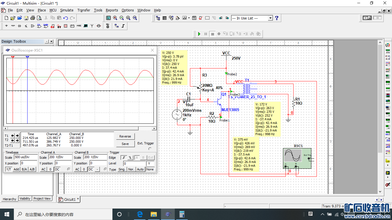

36楼、38楼、39楼三位老前辈好心教LZ,还贴出了书上的图,您听不进,在43楼坚持说“1、3脚的电压只能再0至320V之间变化”
您46楼冲我说了啥?“你懂得多,就来点干货,东拉西扯,胡说八道,你想干什么?再问问你,你怎么知道我懂得少?难道你要说,你就是知道,但就是不告诉怎么知道的,赖得回答这样的问题。再问你,那就是不要脸,知道的少不要紧,还特么没完没了,对不?”您让大伙瞧瞧您这说话的礼貌吧。
我48楼把LZ贴的功放电路给好好分析了一遍,回答了LZ的问题“管子压差200多伏,输出变压器初级能得到400多伏的峰峰值信号电压吗?”
您52楼直接送我“搅屎棍”仨字,转身就在63楼让别人不要对您“人参公鸡”,我就问您父母是这么教您礼貌的吗?
61楼的朋友给您讲解变压器原理,您听不进,继续讲您自个儿那些车轱辘话。
86楼又有网友把书上的图贴给您看,您还是听不进,在87楼说“电子管的屏压波形是这样的,但输出变压器初级两端的交流电压最大值是不会超过电源电压的B+的”——明眼人一看就知道电源电压、屏极电压跟输出变压器初级电压这三者是啥关系,您偏不认,我到这只能怀疑您连最简单的电压相加相减都不太会算了。
89楼网友继续纠正您,您不乐意,在90楼说“一个个都在这假装上过大学”,您这口气,啧啧。
91楼我贴了个集电极接纯电阻负载的共射电路,您如获至宝,毕竟您一直就没吐出来什么象牙,看到我发的这图以为找到支持您的证据了,在94楼、98楼乐得手舞足蹈的。可惜,连LZ都看出您的眼光有问题,在97楼好心提醒了你一句,您在99楼还在继续自娱自乐。得,到这里我又刷新了对您的认知,您大概是个连“直流电阻”和“交流阻抗”都分不清的主儿。
103楼我亲自画了两幅图,让大家都看看“集电极接输出变压器”和“集电极接纯电阻负载”这两种电路的波形长啥样。您在110楼居然说“请仔细看,这两张图的Uac幅值是一样的”——得,原来您看图只晓得看形状,不晓得看横坐标纵坐标,到这儿我算是明白了,您这水平,中学毕业都有难度,毕竟人家中学生是要学“函数及其图像”的。

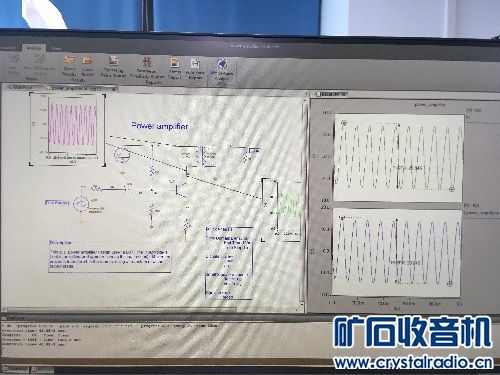

发表于 2020-7-13 16:27:13 来自手机 | 显示全部楼层
今天把仿真软件搞好了,这个电路是saber自带的设计范例。能看懂的自己看吧?不多说了

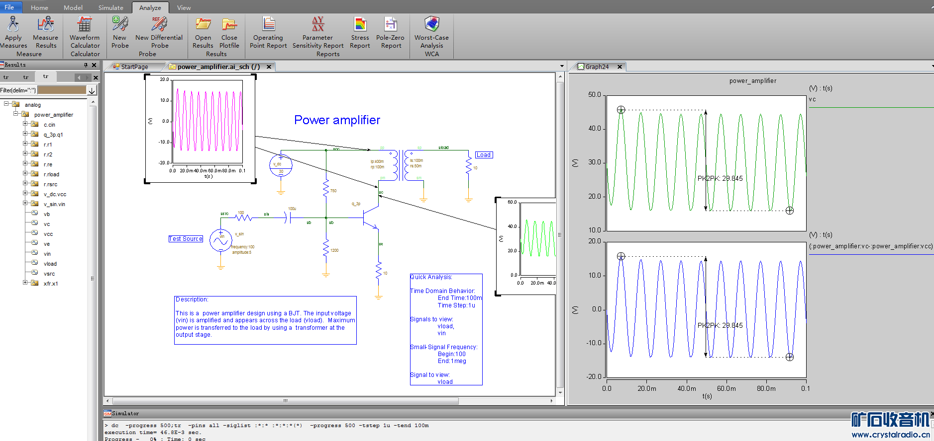

发表于 2020-7-13 18:14:43 | 显示全部楼层
呵,您发图也不自个儿检查下清晰度?怕是没人看得清您想表达什么。
另外,您倒是解释一下我这个仿真结果?

发表于 2020-7-13 18:26:37 | 显示全部楼层
另外,您倒是解释一下我这个仿真结 ...
手机弄得,没办法,这个清晰
