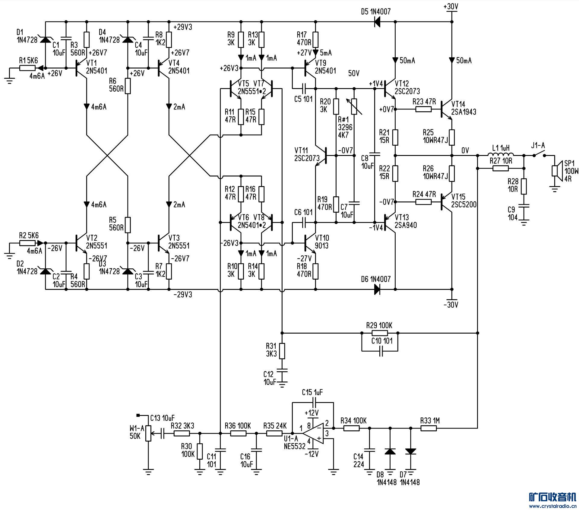

我还在想功放的伺服电路
论坛正直电子大大的图纸
那个D7/D8,也可以看做把高压的信号,倒灌进电源进行钳位的。
