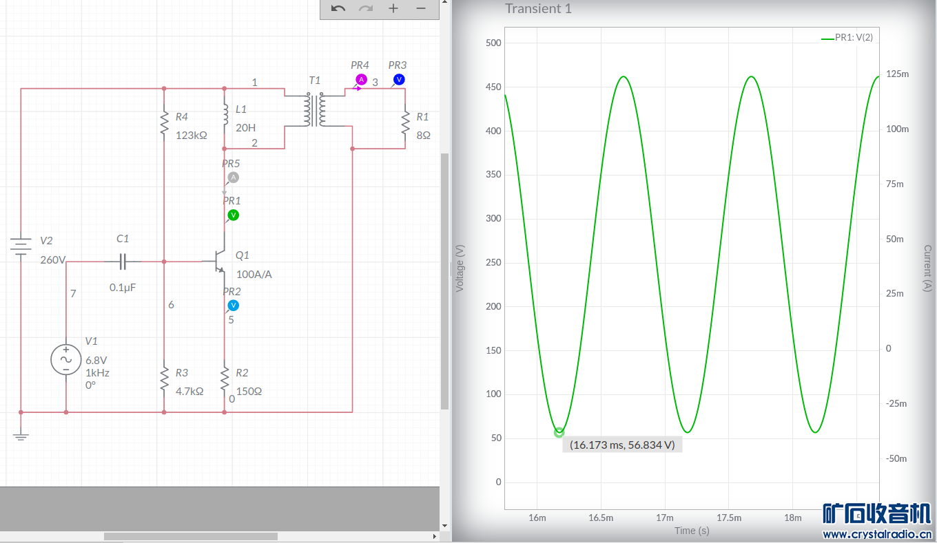

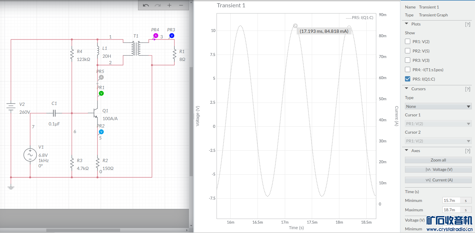

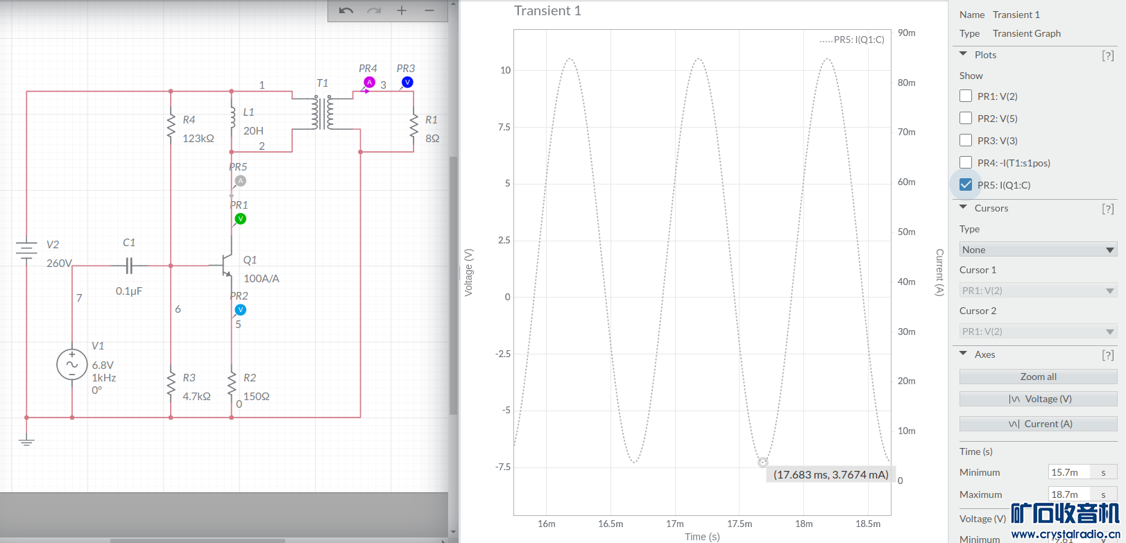

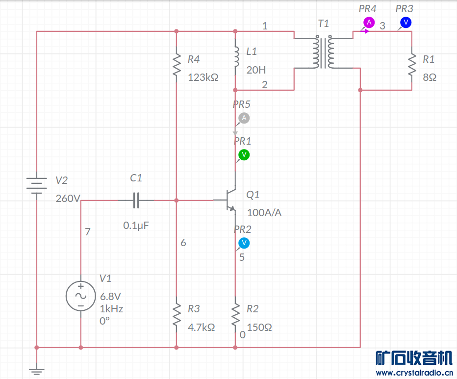

发表于 2020-7-18 21:44:21 | 显示全部楼层
rio 发表于 2020-7-13 20:10
这个没什么关系的,定性分析,你可以自己设定各种各样的工作点,看看有没有什么规律
一直没去实验室,将就用在线版跑了一下仿真。 大家请看。
没有电子管库,三极管替代,原理一样。
理想变压器和初级电感,这里不讨论失真、三极管工作点等,只看能获得的功率和主要部分电压。
工作点参照6p1典型值设置。
目标是逼出最大功率。然后各种测量
1, 8欧姆负载上电压峰值达到8V,即8Vp。那么负载电阻上获得4W功率。
2,    管子静态电流44mA,最大值84mA,最小值 3.7mA
3,    管电压最大值460v,最小值56V,换算变压器初级上获得的电压摆幅至少有400V,即400Vpp,是可以超过电源电压的
4,    当输入讯号幅度减小,变压器初级电压摆幅也随之减小。小到一定程度的时候变压器上电压就达不到250v。
5,   静态电流在初级电感中储能,如果电路设计不当就逼不出功率,这个时候就算讯号很大变压器也达不到很高的电压。
定性分析也要设置在合理的范围内,比如静态电流设置为10mA,变压器储能根本就不够将电压推高到超过电源电压,另外半周还产生失真。
6,     变压器变比由负载阻抗,还有电源电压和静态电流决定的。即所谓阻抗匹配。匹配不好,这个时候就算讯号很大变压器也达不到很高的电压。
请看图
原理图
管电压最大值
管电压最小值
负载电压最大值
管电流最大值
管电流最小值
推挽,反并联推挽,仿真逼最大功率,获得的图形大致如此。只是没有变压器储能,匹配不好管子失真红屏。

发表于 2020-7-18 21:51:48 | 显示全部楼层
早都说过,这是电感负载下的基本常识!!

发表于 2020-7-18 21:56:55 | 显示全部楼层
jupeter 发表于 2020-7-18 21:51
早都说过,这是电感负载下的基本常识!!
对啊, 6k4中放自激烧电容的电压哪里来?
发表于 2020-7-18 21:57:43 | 显示全部楼层
早都说过,这是电感负载下的基本常识!!
的确是常识,奈何某些人就是死活不承认 看到这仿真结果,他肯定又要抗议:“你这测的不是变压器初级两端的电压!”
发表于 2020-7-18 22:02:38 | 显示全部楼层
飞蟾 发表于 2020-7-18 21:57
的确是常识,奈何某些人就是死活不承认 看到这仿真结果,他肯定又要抗议:“你这测的不是变压器初级两 ...
认为“初级两端的电压跟屏极对地的电压不一样”这句话的人,已经表明对电路是外行。已经表明谈话没法进行下去了。

发表于 2020-7-18 22:29:07 | 显示全部楼层
J2018 发表于 2020-7-18 22:23
在线仿真没有找到差分电压探头,都怪病毒。
这么简单的电路,不用差分探头也能看得明白,装睡叫不醒的人除外。BTW,你这用的是哪款在线仿真软件?

发表于 2020-7-21 16:30:26 | 显示全部楼层
NI公司的 multisim live, 很方便,大家可以试试,电路还可以共享。就不用吵架说设置电路不一样什么的了。
