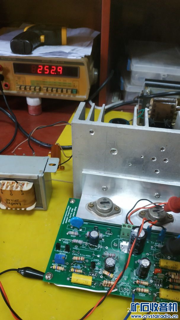

 楼主| 发表于 2020-7-8 13:02:11 | 显示全部楼层
实测图来了
首先是架构,如下图:
电源是交流230V,整流后先CRC,然后稳压
上到功放板,输出接3.5K:8输出变压器,次级带8欧姆纯电阻。
输入电压如下:
功率管漏极电压如下:

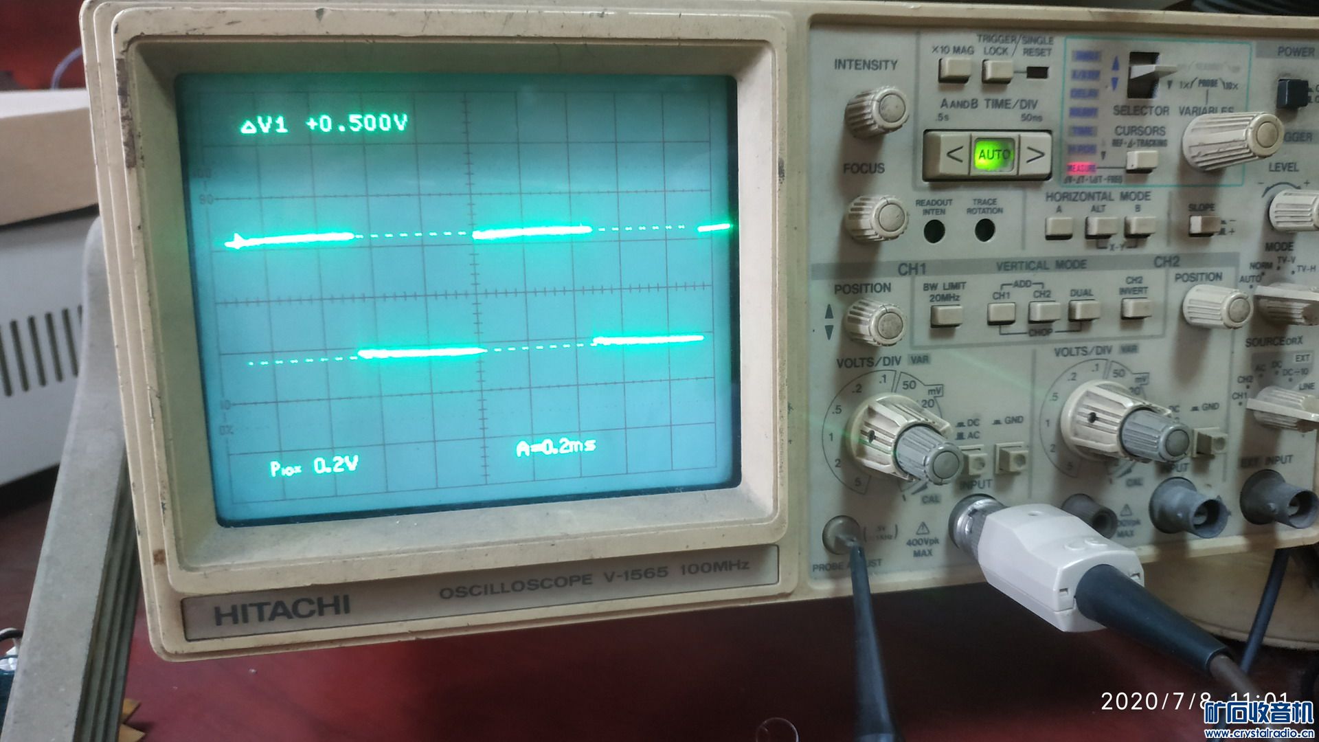

示波器自检如下:
连接信号发生器和示波器如下:
示波器探头接输出变压器P点(也就是功率管漏极)和地,图如下:
接通电源实测图如下:
示波器波形单独显示如下:
也就是输出变压器P点和地之间,电压波形超过400Vp-p
本来还可以再把输入信号幅度调高,不过示波器最大只能显示400Vp-p。
