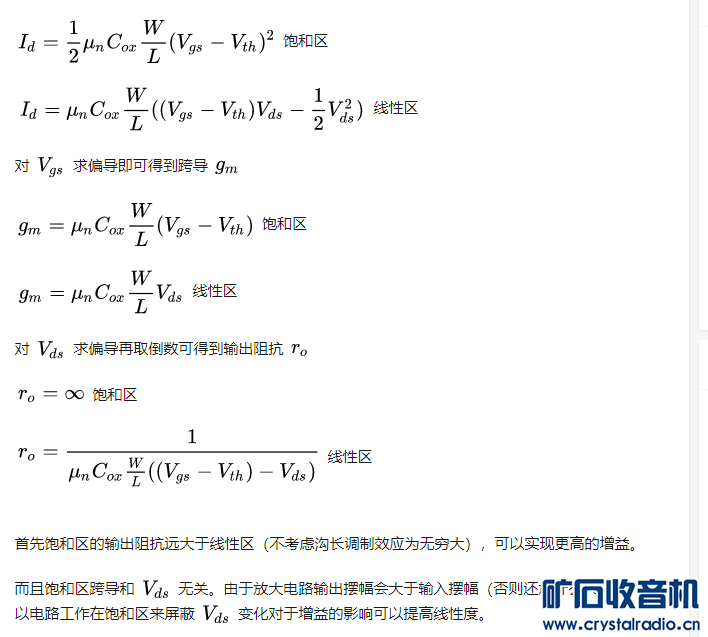

放大电路里的FET工作在饱和区

放大电路里的FET工作在饱和区

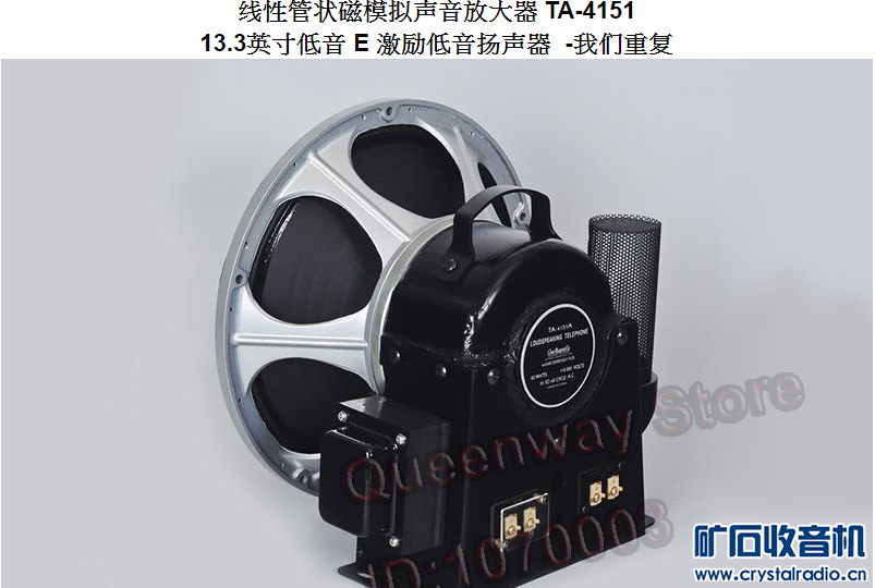

我还可以提醒您,变压器同样可以工作在饱和区,变压器还可以发生铁磁共振,或者说变压器可以传递几兆的频率都可以。这就是那台天价磁功放的原理,磁调制解调放大器。
