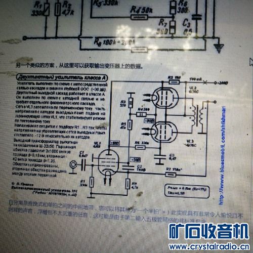

那个阴极电阻,电压 70多伏,电流50ma,不会是要把10寸一下的喇叭接在这里吧?
 楼主| 发表于 2020-6-30 10:35:00 | 显示全部楼层
看到了,就是我这里的LW架构,杂志提供的图纸是有严重问题的,如图,原接头接屏极,一珊接一个1M的电阻,这个电阻也可以接地,如果没有这个电阻,一旦一级接触不好,末级管很容易炸裂。原因TUBECAD已经是公知了,无需多言。
另外此电路并非最优,还可以改进。比如加入自举电容,他已经在改进里面加了,提升电压到五百伏,真正的LW架构的音色才能充分展示。这还是没有到达回旋的所谓的有人说的车库LOW,音色帖子有初步评论,。
另外一个并联回旋的血统,并联回旋我知之甚少,应该来说,全球还处于研究探索阶段,个人以为,并联回旋没有串联回旋好,因为如果从继续递进输出牛的角度来说,它的励磁分量不会很好,视乎是被抵消了(与推挽架构雷同)从原理上来说,声音会有过阻尼的趋势,偏紧,当然这个只有玩过的有发言权。从创新来说,这难能可贵,属于牛逼人士。服
发表于 2020-6-30 11:02:50 | 显示全部楼层
没那么好,都这吹的。这个电路放大能力只是下面的晶体管。

 楼主| 发表于 2020-7-3 11:54:22 来自手机 | 显示全部楼层
sdts 发表于 2020-6-30 23:16
今晚才有空坐下来看了这个楼主发起的这个帖子,首先还是要欣赏楼主的探索精神,给论坛带来一丝的生机。感谢 ...
感谢你的回复,借你良缘,我想还是把演进在推一步吧,实际上新时代对电子管已经很陌生,我也是一知半解,老一辈对电子管有深厚的,如果有出现错误,请指教。只是把电路重新摆放一下,我们看到了长尾推挽的本质,如果末级两管一样,尾巴不在了,如果不一样,需要设置双电源,后续的回旋切换跟去掉电阻一样简单,点到为止。
主要特点是复合横流源与两组放大电路互为幻影,并且下臂推动上臂的时候互为补偿,所谓的管子非线性相互补偿,这是极其重要的性质。
有人说6c3推不动6c19,其实等于再说老三篇的末级推动技术是个残疾人。半残废。
等效拓扑的并列模式如图,下一贴提供一个实用电路,源自1940年俄罗斯【无线电与电视】杂志。串联回旋的实用电路我就不公开了。

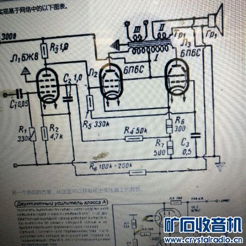

 楼主| 发表于 2020-7-3 11:56:58 来自手机 | 显示全部楼层
zzj同学提供了一个图纸,我已经看明白了,比下面这个算不上正统,它只是末级叠加了一个推动管耦合,具有回旋的思想,可以预见其细节解析力是很tuschu
 楼主| 发表于 2020-7-3 12:00:41 来自手机 | 显示全部楼层
突出的,并列回旋,可是如果并能平衡好电压与电流的反馈量,声音会很紧,并且分辨率过强而变得声音犀利,音响是为音乐而生,因此可以说音响技术是艺术而不是技术,这是hifi与hiend的根本区别。单端甲类的音乐感染了始终超越推挽,这是共识,那么居于半推挽的哲学

 楼主| 发表于 2020-7-3 12:16:22 来自手机 | 显示全部楼层
这是1930年代意大利音响杂志的lw srpp直偶图纸。
