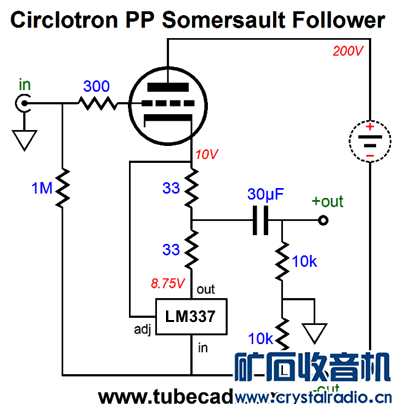

这个阴极电阻的电路的选用是二次谐波的主要体现。
 楼主| 发表于 2020-6-29 14:13:36 来自手机 | 显示全部楼层
这个电阻一般在3-5k之间,任何技术强迫症都想去掉它,浪费很多能量,目前据我所知的方案就是恒流源,可是设计100耐压的可调恒流源搞的有点复杂。如果你有好的方案,可以分享一下。

 楼主| 发表于 2020-6-29 18:18:08 来自手机 | 显示全部楼层
BIAN新文 发表于 2020-6-29 13:02
看看这种思路。
让我想到了这个

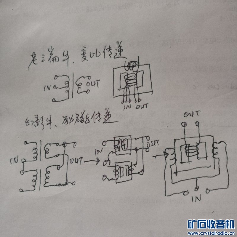

 楼主| 发表于 2020-6-29 19:21:52 来自手机 | 显示全部楼层
如果这个是并式回旋的话,输出牛还可以改进,回头上个图,你没见过的输出牛,它源自磁放大器的核心部件,这种牛做的回旋具有励磁喇叭的味道。磁放大器我玩过原理性电路。
这种输出牛我也是才开始研究,很有很多未知。不过它除了具备变压器本身的性质之外,它还有励磁传递的成分,这是励磁喇叭音色的重要原因。
简单来说,励磁传递的输出分量不反馈阻抗,我已经实验验证了,因为负载大小初级电流根本不变化。
可以简单的利用两个常规输出牛搭建比对,有兴趣的可以试试。
这是我第一次公开,大家尊重我的成果,请不要外转好吧。
发表于 2020-6-29 20:30:43 | 显示全部楼层
最后一个变压器in 和out换一下,我怎么看到mag amp的影子?
非晶态磁芯可不可以替代恒流源。替代那个阴极电阻。那个阴极电阻真是个祸端!

 楼主| 发表于 2020-6-29 21:03:11 来自手机 | 显示全部楼层
非晶态磁芯可不可以替代恒流源。替代那个阴极 ...
反过来是磁放大器,中间是输入加磁偏置,对输出牛来说,反过来没有任何意义,那就是个变压器,没有励磁分量,测试过的。
