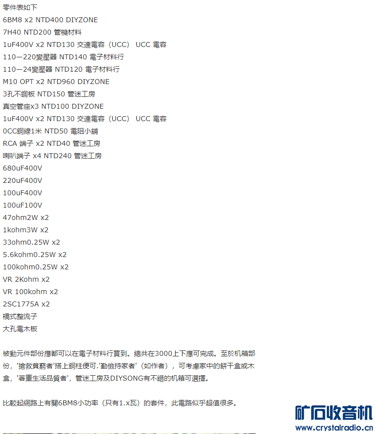

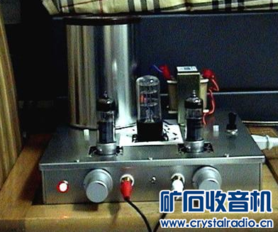

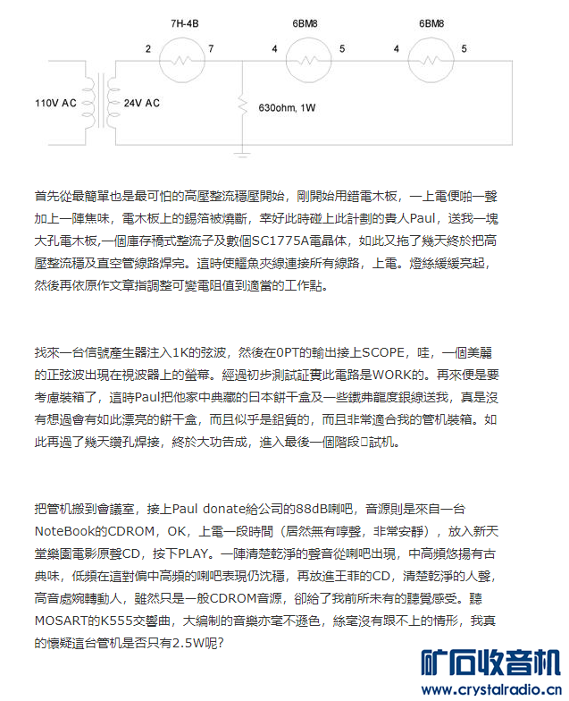

相关资料供参考

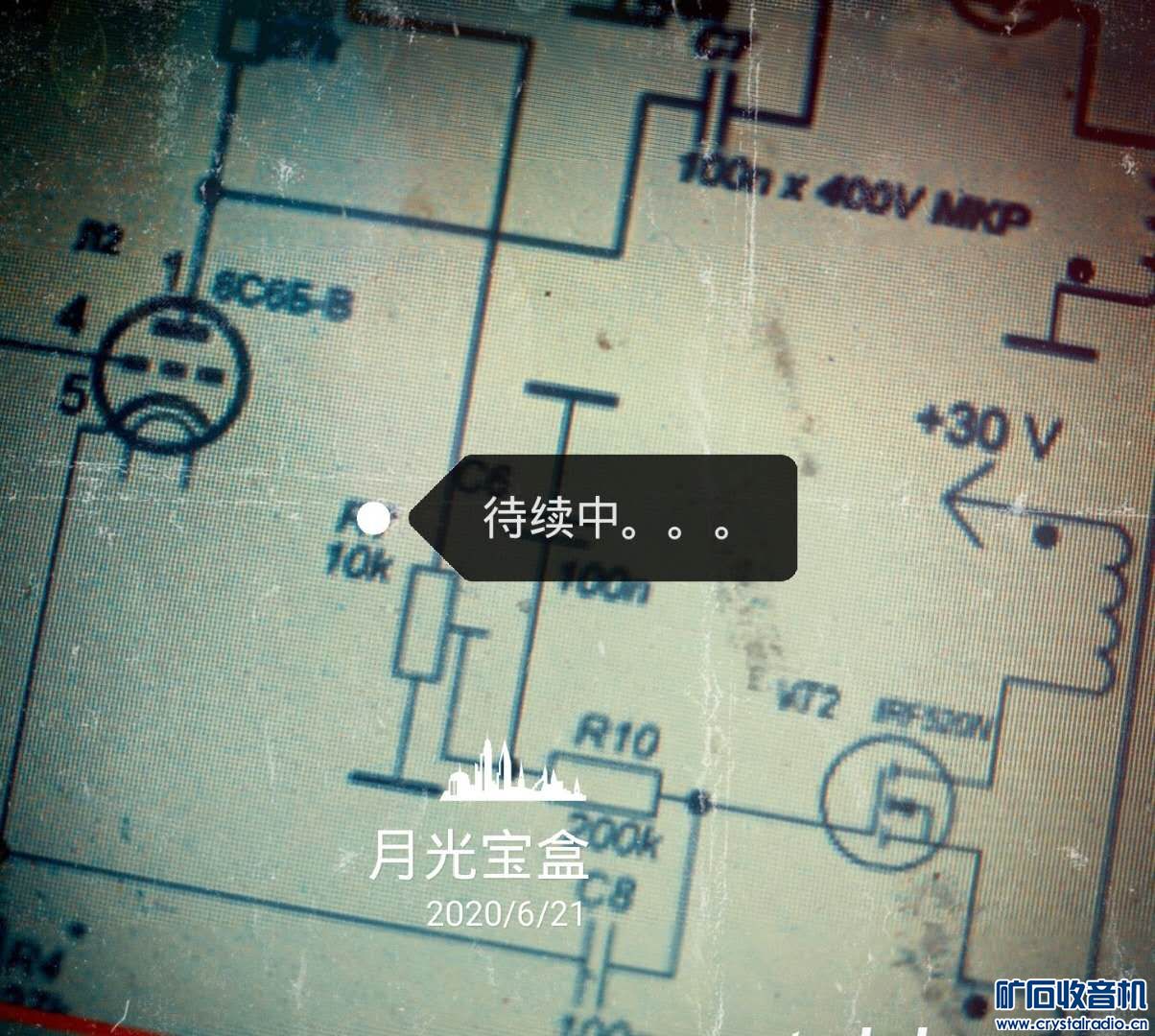

几年来查遍互联网学习CIRCLOTRON技术,实际上混血SRPP在海外有大量的变体,而且出现了顶级器材。现在很多获奖小胆机都是新派混血放大器。
得来全不废功夫,我们头脑里的很多奇怪的想法实际上世界上有人与你共鸣,当你持续寻找的时候,你突然发现了它,单端CIRCLOTRON对低成本驱动励磁喇叭具有革命性的价值(看到这里其实聪明人已经脑洞大开了),甚至可以重新发明励磁喇叭,突然它被我发现了,我的从麦景图学到的末级双反馈终于找到了共鸣。
本帖将在未来展示打造这个技术的月光宝盒,盒子来自南非的一个木雕首饰盒,以此作为合体,并将全部模块化设计,重新定义模块插件,以实现多种管子的简单更换的乐趣,输出功率一瓦半,用以推动102分贝灵敏度的号筒的一瓦半酌。。
从HIFI到HIEND,我们需要理解一个东西,放大器的HIEND域,喇叭的HIEND域,任何系统都有一个起始LOWFI区,线性HIFI区,过载LOWFI区,而其中某个区域,就是宝贵的HIEND域,简称HIEND SWEET POT. 任何人只要理解这些隐性知识,可以非常低的代价打造出令人惊奇的系统。而且可以发现市场上各种器材的问题在哪里。
待续~~~
