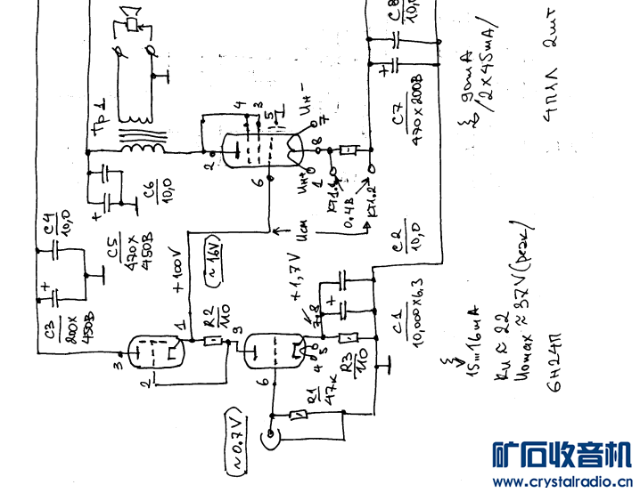

SRPP驱动的单端好的不是一点点

srpp是高频放大电路,低音是不是很好,优点内阻低,适合推动,前级放大不推荐用srpp
反正我的PCL86单端播放大河之舞,气势磅礴,鼓点清清楚楚。播放鬼太鼓一样爆棚。
恒流源结构的SRPP驱动动态始终是优于电阻。

经过我的深入查找,我想做的这台机器已经有成品,淘宝有卖,2.8万一台,我想告诉那些LOW附加值得音响企业,如果你成天折腾老三篇,你的附加值只能喝稀饭。
这个机器叫幻影放大器,这是回旋放大器的俄罗斯叫法,这个机器成本不会超过两千块,基本部分的图纸在我手上,前级SRPP驱动后级单端,其实就是SRPP驱动后级麦景图输出的技术思想,也就是我说的SRPP驱动单端CIRCLOTRON,这般人利润看的太高了,赚的就是那些无知土豪的钱。
回旋放大器其特别之处就是末级有输出牛,中国最早出现在收录机的曹氏电路里,是吸收的俄罗斯技术,基本上的CIRCLOTRON的绕法,CIRCLOTRON的技术特点就是很LOW的输出牛得到极棒的音质。绕线非常简单,四根线并绕,任何有研究心的都可以自己找到详细资料,当然如果你成天在井底造飞船除外,世界非常辽阔。只有朝鲜人民以为他们是宇宙中心。这是笑话。
另外,上传图纸还在,帖子不在了。
 楼主| 发表于 2020-6-24 14:35:20 | 显示全部楼层
另外根据我的资料查阅,TDA7294具备这种技术实现的能力,也就是说这个芯片后级按照CIRCLOTRON原理加入输出牛就是最简单的实现方法。具体电路还在寻找中,如果找到,会分享过来,让你体验一些混血回旋放大器是个什么狗屁东西。
有于这种末级增益非常低,所以最佳方案是前级做胆推动,需要高U值电子管来做SRPP。如果按照贴一的电路模版来做的话,需要做一些辅助,因为那个牛逼的复合结构带来了开机时候前级没有进入状态对末级的冲击,有两个办法来解决,一个是末级用LM317,TL431类做恒流器代替电阻,一个是设计延迟高压加载。
这是你梦寐以求的机器,作为解决功放与喇叭匹配来说,比起来那些经验主义烧钱换器材来说,它高大上的不是一点点,彻底透亮的声音,无反馈时候的曲线比你加反馈还平直。如果你还是觉得这是车库搞的LOW货的确也没办法。

实际上这里讨论这个东西也没任何意义,因为这个议题在TUBECAD上有详细的论述。甚至对回旋放大器的争议持续几十年,如今再次回血,其实是认知的变化,实际上回旋放大器在很多领域的运用非常广泛,比如航天,军事,科研,它表达着高品质大功率瞬态驱动技术的标杆。因此其产生空前的低音分辨率就没什么奇怪的了,我的86单端可以令鬼太鼓,大河之舞到达爆棚的地步,而里面的密集低音鼓清清楚楚。这是其它放大器不能产生的,也试过BO的ICEPOWER,也有惊奇的低音分辨率,可是一个是人味低音,一个是推土机地动山摇。我们是听音乐,不是改造地球。对于HIEND的价值观来说,超过五瓦的机器都是耍流氓,我们只需要一瓦半酌,因为我们是听音乐,不是与耳朵死磕,这是我折腾了二十多年才明白的。
很多人觉得这个电路很LOW,实际上是没有仔细思考,表面上只是去掉一个电容,实际上去掉电容以后整个系统状态发生了翻天覆地的变化。一切改进都是为此而生,我们需要静态的摇曳来提升音乐感。一旦你深入就会明白混血实在是无可奈何的选择,为了去掉偶合电容,更为了保持这种新的工作状态带来的贡献,一切妥协都是值得的。
关于这个近3万的成品,它凭什么那么贵,或者是我吃饱了死磕这个技术框架的原因,我给个链接,这位达人用他的经历告诉你答案。WWW。inner-magazines。com/audiophilia/revenge-6bx7-pp-amplifier/
作者找到了其几十年前的图纸并一直在用的机器,你一定保存下来,自己做来理解什么叫幻影放大器,简单完全对策,细节上思维慎密,如果你觉得它比老三篇LOW太多了我也没意见。这不妨碍它是这个三万块2瓦机器它爷爷的爷爷这个事实。
来一个新图,4P1S的,任何HIEND一瓦特爱好者都会而且必须迷恋这个管子,因为它很LOW,却表现很不LOW .不出几年,我可以预测,这个管子就会暴涨价。 2020-06-25_10-01-43.png
