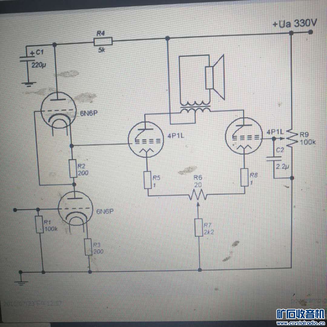

SRPP驱动的单端好的不是一点点

发表于 2020-6-28 17:00:27 | 显示全部楼层
这不是推挽。这好像是单端。阴极电阻可用317替换.右边的4p1提供一个反向电流做磁力线抵消。好像听到猫叫了!自举电容加在哪里还没搞清楚。
 楼主| 发表于 2020-6-28 17:07:51 来自手机 | 显示全部楼层
本来就是单端啊,这里没有推磨机,太累,我们要在瀑布下听歌。
补充内容 (2020-6-28 21:31):
看起来你根本没仔细读,图纸都搞错了。这是企图去掉阴极电阻的一个想法。

 楼主| 发表于 2020-6-28 21:41:43 | 显示全部楼层
是否有可能去掉这个电阻呢?基本上看起来是没有办法的,最多就是为了提高性能用恒流源替代。
可能大部分人都会这样想,事实上并非如此,这个电阻虽然不能去掉,可是可以隐藏。这样一来就变成了一个你想不到的东西。
如果你做了这个机器改制,可以分享出来你的结果。
如果是这样的话,这个电路我将继续递进,给大家讲讲如何去掉这个不可能去掉的电阻。
人类离开拓扑与映射,镜像与逆向的思维,是不可能产生创造力的,我们时刻需要向那些提出重来没有人感想的构想的人敬礼。
发表于 2020-6-28 22:43:20 来自手机 | 显示全部楼层
隐藏在输出牛里面,在牛里面做个绕组。对还是错?
 楼主| 发表于 2020-6-29 08:44:19 来自手机 | 显示全部楼层
有脑洞,没图,你不会是说轭流圈吧
发表于 2020-6-29 09:52:51 | 显示全部楼层
扼流圈里做一个抽头,或者做多组抽头。早期的美国胆机里面有很多这样类似扼流圈的多抽头变压器,里面有100-1K不同阻值的绕组。就是接在阴极的。
 楼主| 发表于 2020-6-29 10:16:07 | 显示全部楼层
达不溜点tubecad.com/2015/12/blog0335点htm,
我还是把LOFTIN WHITE科普LINK过来吧,视乎人们根本不了解这个东西。
这太难了,因为如果你提供科普链接,你是不被允许的,如果你说中国音响技术世界第一,这是值得鼓励的,槽啊。
LOFTIN WHITE诞生于1920年,到今年刚好已经100年了,也就是说,100年后的中国,基本上玩胆机的没听说过LOFTIN WHITE架构,而且还认为这是车库的LOW货,我觉得这才是真的的LOW.
无知太可怕了,正所谓人无法理解认知之外的东西。该链接对该架构几乎是权威级解析,我没必要这里得瑟了,甚至可以说TUBECAD在音响领域大大部分都是权威级,当然你要说度娘才权威,我也认可。
关键在于我想告诉大家的是我提供的这个LW,它可以到达回旋的彼岸。
择录一个自制者的试听报告:
现在介绍一下声音。声音使我非常满意-出色的深度,清晰度和细节感,声音似乎稳定地悬在空中,并且本地化在水平上。令人惊奇的是,即使没有加热,所有这些都已经存在!是的,当然,输出变压器很小(对我来说,它已经非常小了),这在低频时还是很明显的,但是对于这样的婴儿(很容易被带走),所获得的声音效果令人印象深刻。嗯,必须要包扎体面的变压器。在该项目中,我通常必须制造远程大型变压器,并将其放置在扬声器附近,拆除小型变压器后腾出的空间可以简单地用电容器填充-我认为在现有的外壳中放置至少10-12 000微法电容器很容易。
从我的实践来说,我也是同感,国内自制报告只有一份。好像只有一个人玩了这个东西。
不过我要提醒企图自制的爱好者,如果你拔掉前级管开机,末级很快就会炸管,所以没有深入理解,你要玩最好不要开机拔管。
 楼主| 发表于 2020-6-29 10:25:37 | 显示全部楼层
BIAN新文 发表于 2020-6-29 09:52
扼流圈里做一个抽头,或者做多组抽头。早期的美国胆机里面有很多这样类似扼流圈的多抽头变压器,里面有10 ...
这还真是头一次知道这种事情,不过这里肯定不是这样的。
100年来,其实LW架构的梦想就是去掉这个电阻。它其实是可以做到的。
发表于 2020-6-29 13:02:37 | 显示全部楼层
szwzzj 发表于 2020-6-28 17:00
这不是推挽。这好像是单端。阴极电阻可用317替换.右边的4p1提供一个反向电流做磁力线抵消。好像听到猫叫了 ...
看看这种思路。
