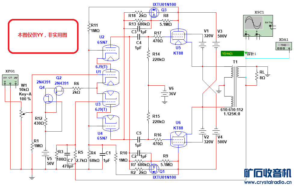

楼主: wooty
SRPP驱动的单端好的不是一点点

 楼主| 发表于 2020-6-26 10:40:24 | 显示全部楼层
pfl 发表于 2020-6-25 23:29
楼主可否分享86单端的电路?谢谢!
单端实现请你先科普SEPP,如果认知到了那个点,我自然告诉你。
我把SRPP的各种演进画个图,实际上这个贴一的电路你已经不能以SRPP理论来解析了,系统变了,他是直偶单端,海外有大量实践贴。我想贴个上来。可惜我的链接权限已经被杀了。 1504093516.jpg
究竟什么是最好的推动架构,请注意E项,我查到国内有高手发表过这种奇怪的结构,其实一点不奇怪,还是在SRPP直偶的花园里。
F为我的月光盒子架构。其中的B我会考虑电池来实现,以消灭阴极反馈
带来的不利。
实际上现在是新生代把麦景图的拔了,皮,露出本质。本质的东西非常简单。却路技术径非常复杂。后生可畏哦,加油。

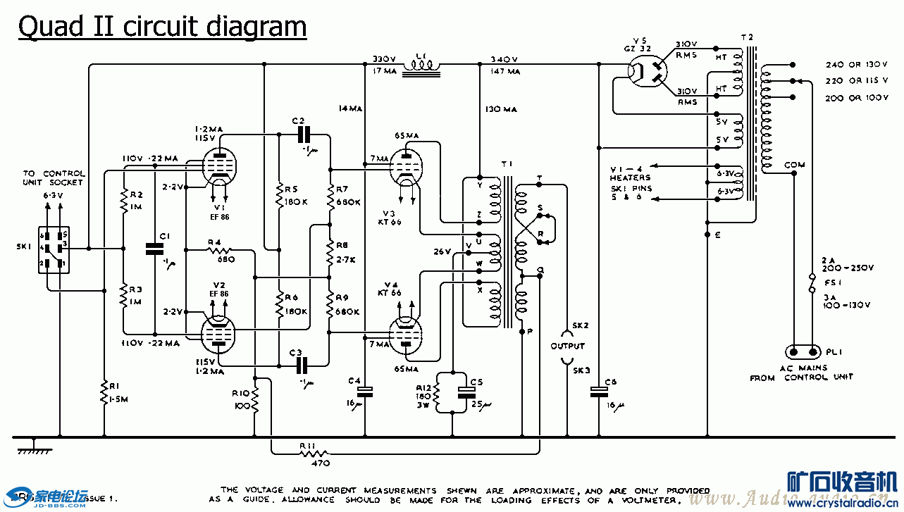

发表于 2020-6-26 14:17:36 | 显示全部楼层
这个算回旋了吗?
 楼主| 发表于 2020-6-26 14:59:36 来自手机 | 显示全部楼层
quard不当算,还是字正腔圆的op3血统,如果你打造一台五瓦的,我恭喜你。不能出好声我无藏告知摩箱大法。
 楼主| 发表于 2020-6-26 15:04:15 来自手机 | 显示全部楼层
不过从末级处理上来说,还有一些赘肉。前级来说也谈不上完美。
发表于 2020-6-26 17:22:54 | 显示全部楼层
大家都知道,推挽输出上下两管的输出电流的相位都是相反的,如果把上管和下管的输出负载简单地相互并联,输出就会因相位相反而抵消,形不成推挽功率输出。常规的推挽电路,上下两管的输出是由输出变压器的两个线圈分别承担,而后通过输出变压器的磁通叠加形成输出。两管的相位相反是通过输出变压器绕组绕向互为反向而颠倒过来的。普通的推挽输出两管负载是串联的,因此负载阻抗较高。
      此电路为了实现两管负载并联,又为了使两管输出相位相同,采用了两套高压电源分别给上下两管供电,上管的输出由输出变压器上端(按图示方向分析)接入,下管的输出由输出变压器下端接入,正好与上端接入的方向相反,巧妙地利用单个输出变压器绕组完成了推挽功率输出,实现了反向并联推挽输出。由于推挽两管的输出电流同时通过负载,负载电阻只有等于(单臂)原值的1/2,才能满足2倍负载电流通过,否则输出功率就要打折扣。
 楼主| 发表于 2020-6-26 20:16:09 来自手机 | 显示全部楼层
说的不错,你进坑了,了解大概就行了,现在你需要跳出来,你可以查一个图纸,
 楼主| 发表于 2020-6-26 20:18:29 来自手机 | 显示全部楼层
叫高保真胆机功放电路,好像是一个叫钟永祥的写的文章。仔细品回旋这个词,可能你突然就明白了单端回旋的妙不可言,你听到不远处一只猫在叫:喵喵喵啊
