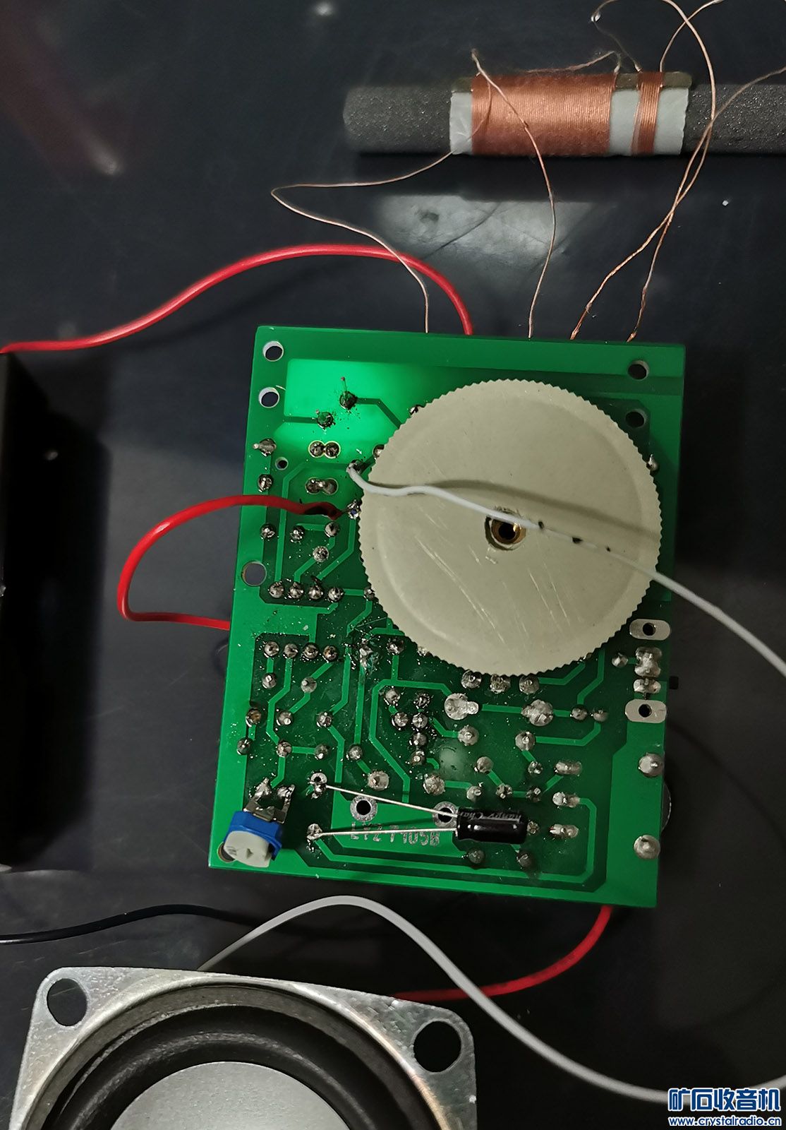

发表于 2020-9-16 00:33:29 | 显示全部楼层
mmexport1600187160186.jpg 按您的文件打样的板子,装好后发光管亮,喇叭只有很微弱电流声,调电位器无任何反应,有个断口测试电流只有2uA。高扼圈用的2.7MH带磁屏蔽电感,变压器用中周自己改的,四连把微调连和270连焊一起了,老师您觉得哪里出了问题?
 楼主| 发表于 2020-9-16 07:52:11 | 显示全部楼层

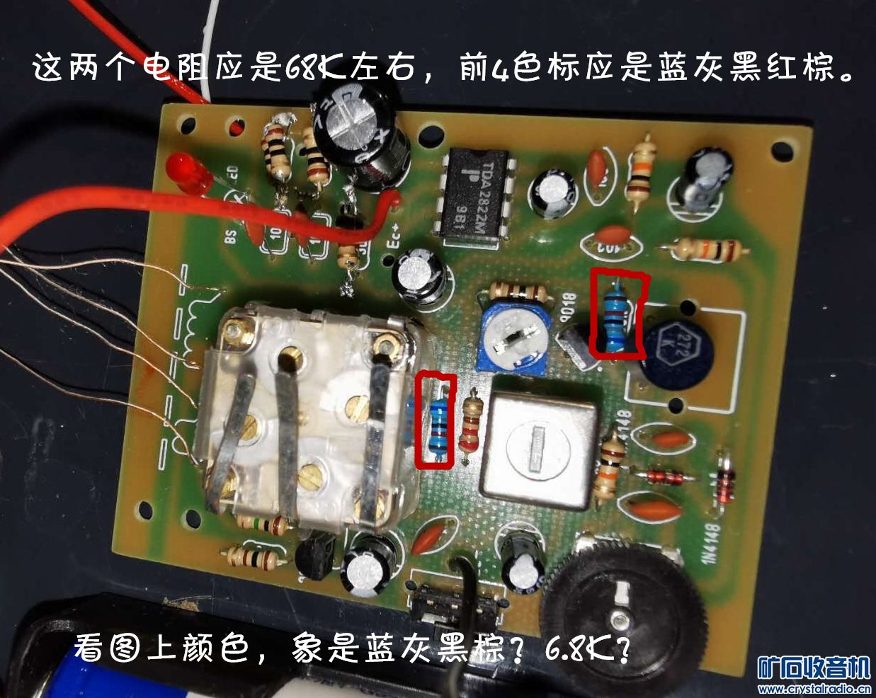

还得麻烦老爷子帮忙看一下怎么调试,换上白色发光管,两边电压确实到2.7v了,板子上的两个断口电流在0.3——0.4ma左右,调了BG2的偏置电阻,将集成块7脚到电位器之间的10k电阻和10μF电解前后调换,喇叭声都很小,耳朵贴4Ω喇叭上才能听到当地一个强台,声音特别小,两手捏住磁棒声音能大一些 微信图片_20200925110438.jpg 新手装个稍复杂的机子,还得做很多功课啊
发表于 2020-9-25 12:36:52 | 显示全部楼层
附近没有强信号,还是可以取得好的效果的。容易自激。

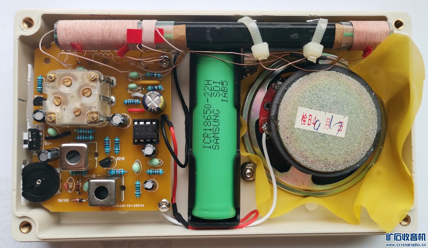

发表于 2020-9-25 20:20:44 | 显示全部楼层
经仿制,效果非常好,感谢 aaa555000老师的无私奉献!

发表于 2020-9-26 21:00:25 | 显示全部楼层
ling235 发表于 2020-9-26 12:10
做工真棒,老爷子电路图和打板文件有些小差异,您的原件都用的板子上的规格吗?两个管子的工作点需要调整 ...
我基本上是按照aaa555000老师板子数据安装的,测试点有两个短路焊盘,经实测基本接近原理图所标示数据,由于手头没有5K电位器,记得我用的是10K的,高扼圈电感用的5mh的。还有L1是分段绕制,匝数记不得了,用表测350uh左右,L2匝数是初级40T+40T,次级4T,这个要和你的选材相结合,绕制后磁芯在中心位置是350uh就行。就这些,仅供参考!
图中左边2822工作电压12v,右边2822工作电压6v,需要注意!
 楼主| 发表于 2020-9-26 22:40:56 | 显示全部楼层
ling235 发表于 2020-9-25 11:20
还得麻烦老爷子帮忙看一下怎么调试,换上白色发光管,两边电压确实到2.7v了,板子上的两个断口电流在0.3 ...
这两只68K电阻是防增益过高时,产生的自激。阻值越小衰减灵敏度越大。无哨叫时增大或不用。看图中颜色,似乎是6.8K?如真是6.8K,就是问题原因。如果是68K,还得检查一下功放是否正常:音量开最大,用带电的电烙铁当信号源,在电位器中点注入,喇叭里应有较大交流声为正常。
发表于 2020-9-27 10:36:18 | 显示全部楼层
aaa555000 发表于 2020-9-26 22:40
这两只68K电阻是防增益过高时,产生的自激。阻值越小衰减灵敏度越大。无哨叫时增大或不用。看图中颜 ...
感谢老师耐心地解惑 我检查了,两个电阻值没问题,就是68k,功放按您说的方法,交流声也能增大,怕元件本身有问题,把所有瓷片电容换成了独石电容,晚上在靠窗还是只有一个台,声音很小。尝试去掉高扼圈并联的68k电阻,稍增大不明显,用镊子接触高扼圈接集电极那侧,背景噪声明显增大,现在用的带磁屏蔽的电感,我也用同容量普通工字电感替换了,没啥变化
