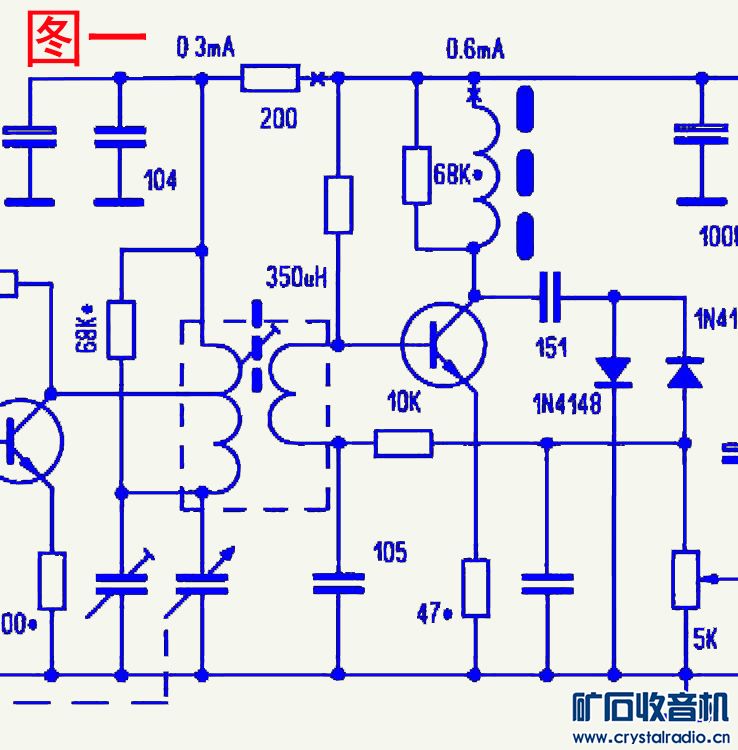

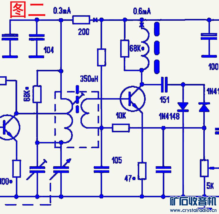

经过一段时间的琢磨学习,准备试验一下这个电路。有点疑问请教下老爷子,第二级高放,老爷子的上偏置电阻接在三极管基极,下偏置(应该是AGC)接在次级线圈的另一侧(见图一),而常规的偏置一般都接在次级基极的另一侧(见图二),这两种接法有区别吗?
 楼主| 发表于 2020-11-11 23:01:10 | 显示全部楼层
a_fu 发表于 2020-11-10 10:43
经过一段时间的琢磨学习,准备试验一下这个电路。有点疑问请教下老爷子,第二级高放,老爷子的上偏置电阻接 ...
您观察得很细致! 严格地讲,偏置电阻应接在中周次级的冷端,这样直流偏置电阻不会影响交流信号。我是因为在绘制PCB板时,为了布线简便才接在了基极热端,不过几十K的偏置电阻,相对三极管几K的输入阻抗,信号损失也很小,可以忽视。而且,我有个习惯:先绘制PCB板,把基本电路形式存在心里,根据布局布线和板面积,不断地变换电路结构和增减元件,最终根据完善的PCB板和实验结果,最后定型绘制电路图和元件数值。这与我的逆向思维方式有关,好处是可以简化很多事情,提高成功率。
这个机型的制作目的,是为了得到一个低失真度的调幅样机,以此来校正超外差机的音质。电路很普通,没有什么新奇的看点,但效果较好。一级高放的信号小,大动态音质体现不出来,所以弄成两级高放。调谐高放虽制作难度大,但增益和效果好于不调谐高放。侧重于音质,也没在灵敏度上下功夫,没有加上引起失真的再生。双调谐高放选择性较好,高低端信号也较均匀,音质确实很好,不用音调均衡,用2英寸的全频喇叭,高中低音分辨明显。

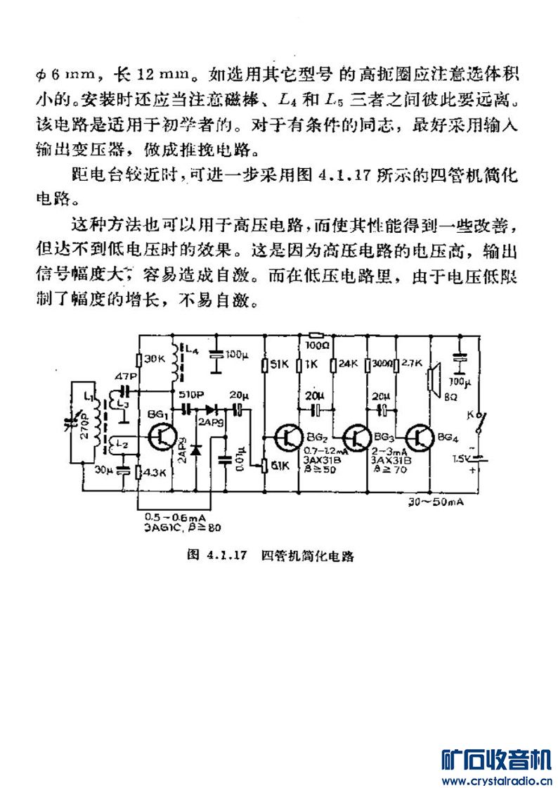

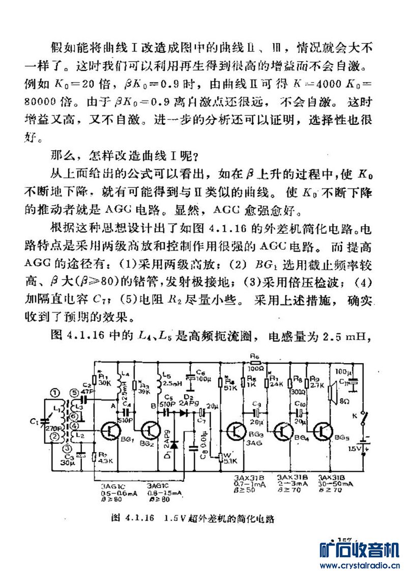

与老爷子探讨一下。我按照老爷子的电路也做了个直放机,但用的的鍺管,工作原理是一样的,做成后强弱台相差比较大,音质很好,清晰明亮,高低音都有。灵敏度低,收台不多,提高增益,能收到一些弱台,但有自激。根据老爷子的电路,似乎检波后有直流负反馈到第二级高放,类似于AGC作用,但感觉作用不大,这级信号大,感觉控制能力不够。
从《低电压晶体管电路》里的那个——“1.5伏七管超外差式收音机电路的简化”,此文也采用了类似的AGC,但控制的是第一级,并采取了多项措施来提高AGV的控制能力,经试验,效果还不错,灵敏度提高不少,强弱台之间的音量差别减小,弱台多了,也不容易自激。是不是这个AGC控制第一级比第二级效果更理想呢。
