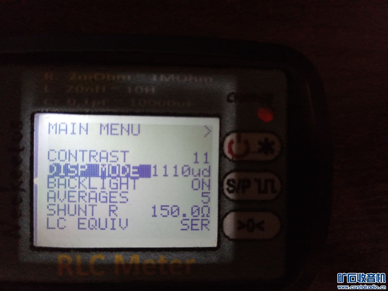

我仿制写入程序开机显示是反的,用镜子看才是正常的显示。屏没买对还是程序需要调整?

按PWR键进入设置菜单

435788A 发表于 2020-12-2 20:14
按PWR键进入设置菜单
原来可以在菜单里设置,设置为1202ud正常了,多谢。

显示正常了,测量基本正常。一般电阻电容电感测量读数与许老师的STC版出入不是很大,但和原设计精度有差距,例如900K精密电阻测试显示66X多K,显示容性。短路测试夹有50毫欧底值,测小电阻时需要减去底数。开路显示差不多100P底数,例如20P小电容测量值120多P。这是线路走线不好或原件参数不达标?有没调零或软件校正功能?
