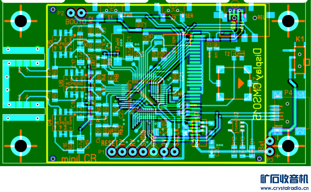

LCR表的制作

矿坛铁粉 发表于 2020-12-3 13:45
所用的技术不一样,许老师的用了自动平衡桥比较复杂,俄版的没做自动平衡也没做信号放大,电路简单精度稍 ...
18脚是电池电压检测端?一楼电路图没有此功能,我的是620b9程序。请问待机时显示数值是多少?我的显示第一行:1.xxxmΩ,第二行:7x.xxpF。第一行有时显示几百K。

矿坛铁粉 发表于 2020-12-3 17:49
我手里没有实物,这个lcr的特性我是分析电路图和程序了解的。
帮分析下校准程序的过程,制作还在继续,电路图发生了改变,校准程序也要更改
我确定制作一版双通道采集的试试

矿坛铁粉 发表于 2020-12-5 07:53
短路校准就是短路dut测试一下线路的分布阻抗并存储下来,正常测量dut得到阻抗后减掉短路阻抗值。
无标题.png   节前再改次板.

矿坛铁粉 发表于 2021-1-27 16:09
你速度太慢了,我早弄完了
分享点资料出来,交流下啊

矿坛铁粉 发表于 2021-1-27 16:44
再画板子我打算在夹具方面做点文章,普通导线接开尔文夹,分布电容、电阻、电感都比较大。
这个电路恐怕不大适合于用长的测量引线,不管用什么架子,因为引线的影响是去不掉的。

矿坛铁粉 发表于 2021-2-10 07:19
怎么去不掉,校正的时候测出短路电阻和开路电容,正常测量的时候减掉就可以了
他用的实际是比例法,驱动DUT的那段引线是与基准电阻串联,是基准电阻的一部分,这段线的电阻可以用你说的方法消除,但它的分布电容和电感会随导线的形状而变,不好消除,如果引线很短,或者形状基本固定,可能可以。
