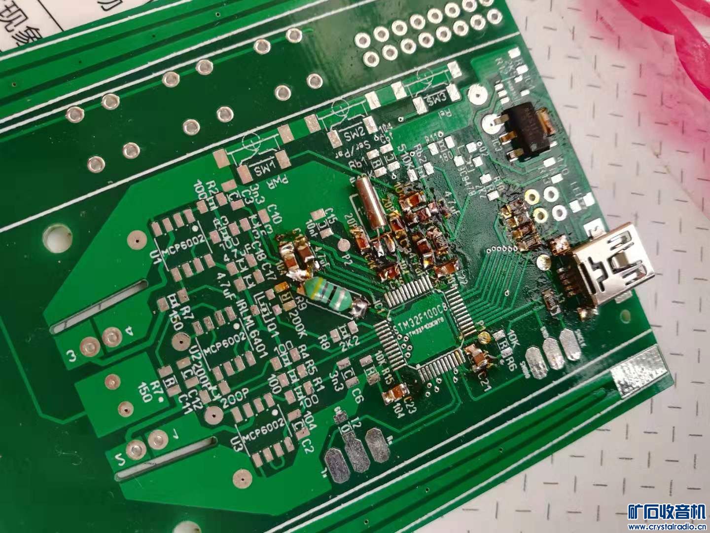

在测量检修或DIY时经常要用到LCR,一直想自己制作LCR表,在网上找来找去,发现老毛子设计的这个不错。
[radiokot.ru/circuit/digital/measure/108/]
测试频率为5个-1k,9k,25k,49k和97k,可通过长按S / P按钮(选择等效电路)进行切换
测量范围:
0.1pF - 10000uF,
20ngN - 10gN,
2mΩ - 1MΩ
全量程不用切换自动识别切换,用来做检修挺方便的,精度大约在1%-2%之间,精度这个东西,当然是越高越好,不过成本和复杂度就上去了,所以要找个平衡点,这个表就做的不错。整个表的电路简单,自己DIY容易成功。

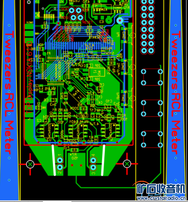

 楼主| 发表于 2020-4-24 09:01:01 | 显示全部楼层
xinglong1115 发表于 2020-4-24 08:56
这设计制作水平和焊接水平感觉不像是一个人
明显不是一个人啊,设计者是老毛子,原作者程序开源,我只是搬运工,将我手上有的屏改了原作者的PCB,重要制板,只是要改屏,麻烦, 如果你有nokia1111,或1112屏,直接用原作者的程序和板子,哪是非常简单的事。

 楼主| 发表于 2020-9-22 08:08:06 | 显示全部楼层
435788A 发表于 2020-9-21 23:30
我改620b12-71b的程序,71的程序是刷屏加快了的。
改1.14寸tft屏,刷屏速度变慢,后又改用OLED屏,可能是 ...
改屏后,这些都要改的,既然都已用了TFT彩屏,反相显示不一定要
照搬1202的方式,你可以用彩色区分,显示更漂亮,相对来说你用的是串口屏,你可以将你的屏的驱动加进去而不是替换,向后兼容,改动还是不大,如果改成并口屏,硬件都改动了,改动的地方就太多了,不能向后兼容,工作量比较大,当然好处也是明显的,所以最简单最快的方式就是用原屏,直接用。

焊接基本功有待提高!

 楼主| 发表于 2020-4-24 08:50:07 | 显示全部楼层
繁荣 发表于 2020-4-24 08:30
焊接基本功有待提高!
原件太小,比较难焊,MCU搭焊了,正在想如何处理,头痛啊。
 楼主| 发表于 2020-4-24 08:51:42 | 显示全部楼层
飞花逐月 发表于 2020-4-24 08:31
在做个外壳,做成产品,出售最好!
哪样成本就上去了,DIY要发挥自己的长处,谁手上没几个空壳呢,找个能装进去的将就用。

 楼主| 发表于 2020-4-24 08:55:04 | 显示全部楼层
中原剑客 发表于 2020-4-24 08:47
这个不错,一直想搞,万用表测的不准,祝成功,然后买块板子
因为我没有原作者用的1111屏,初步的想法,尽量少改程序,先用串口屏搞通可以用,然后再上并口屏。

 楼主| 发表于 2020-4-24 08:56:22 | 显示全部楼层
难啊,要改程序,不知坛内有没有高人,帮手改。
 楼主| 发表于 2020-4-24 08:57:54 | 显示全部楼层
书到用时 发表于 2020-4-24 08:53
板子上没有特别难焊的元件,道头烙铁很容易搞定啊
试了,拉不开,明天找把小刀在放大镜下一点点切吧。
