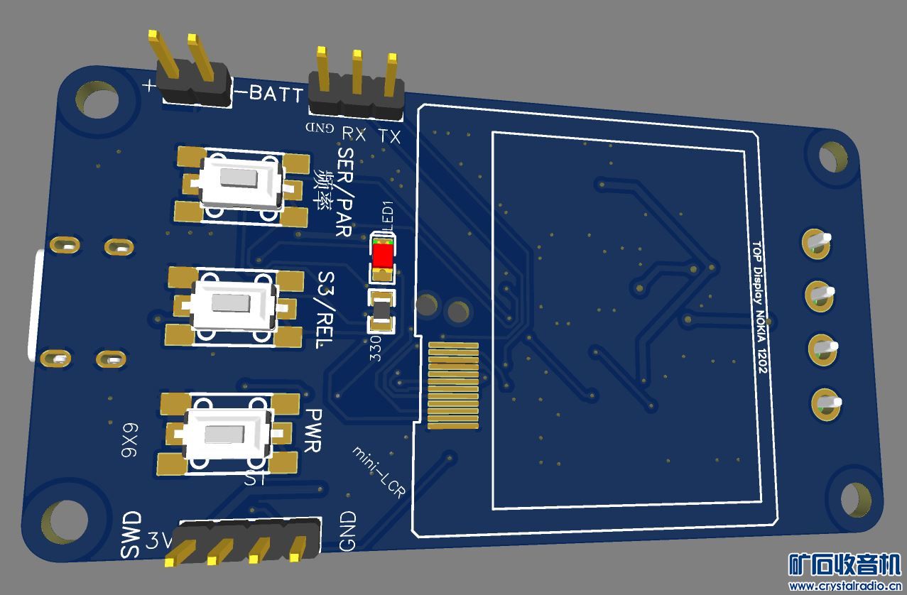

LCR表的制作

做梦都想撸一块lcr表,对于搞维修,简直是太方便了。这一套,技术难度大不大?花了多少钱?
不大不大,自己DIY好玩.

zycxjl 发表于 2021-2-11 10:38
不大不大,是多少啊。
100以内,原作者程序,板子,原理图都给出来了

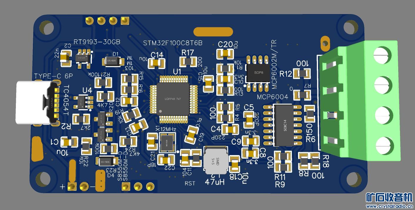

发表于 2021-3-8 00:17:34 | 显示全部楼层
补加TC4054充电IC
之前上传的PCB没有充电IC,在充电过程中电池爆了
Schematic_俄网_RLC-mini_r5-71_四运放_2021-03-07.pdf
122.43 KB, 下载次数: 134
紧供参考
Gerber_PCB_竖1B_4a_b.zip
126.24 KB, 下载次数: 107
末打样验证

楼主改屏幕,STM32F100可能不行的了,可以改用STM32F103的RC,都是STM32F1系列,启动文件.S不同,库同。
陪频到64MHz,调整下定时器的计数值即可。
请教9KHz改10KHz这个问题
               N个点对应1kHz信号是1个周期2PI,N/4 = 2PI/4 = PI/2                            sin(i+N/4) = cos(i)
               N个点对应9kHz信号是9个周期9*2PI,N/4 = 9*2PI/4 = 2*2PI + PI/2         sin(i+N/4) = cos(i)
               N个点对应10kHz信号是10个周期10*2PI,N/4 = 10*2PI/4 = 2*2PI + PI     sin(i+N/4) != cos(i)
N是ADC采集的500个样值:#define N 500 ,正弦表是32点的,请教怎么样才能9KHz改10KHz?我笨拙,没改成功
