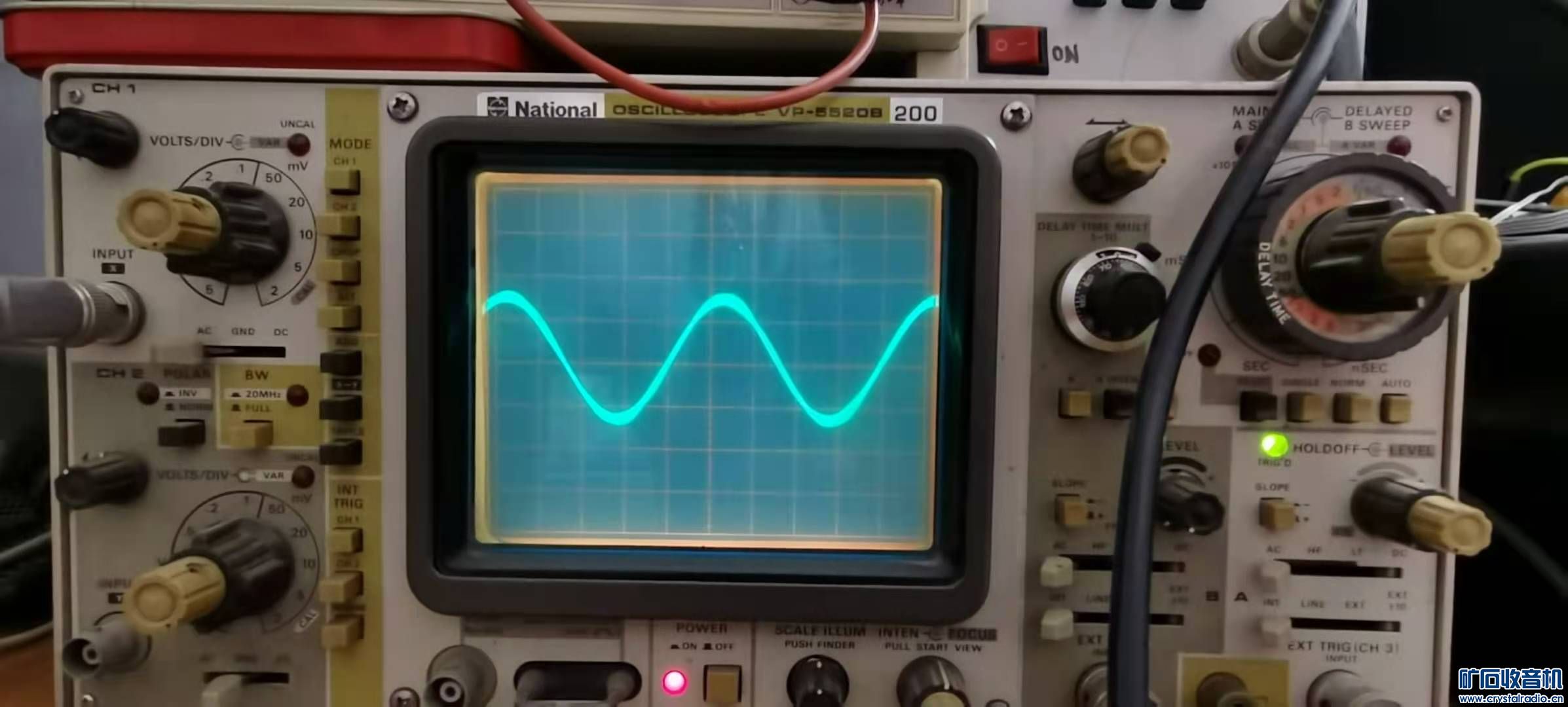

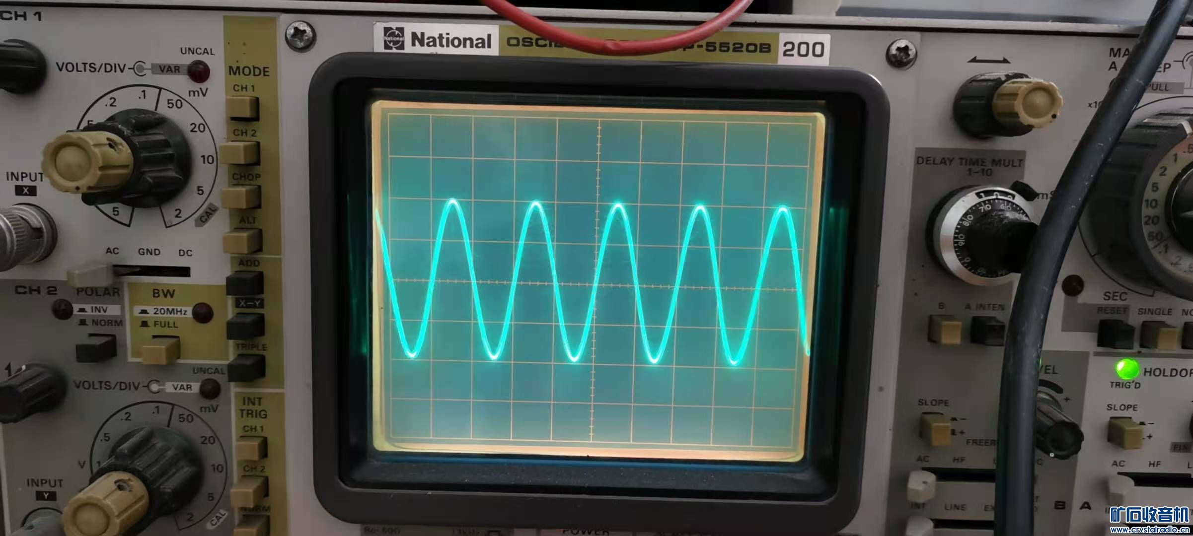

您这个示波器带宽是多少?
我用模拟的 看波形不错的呀
发表于 2020-11-12 17:33:30 | 显示全部楼层
peiguoqing 发表于 2020-11-12 17:27
您这个示波器带宽是多少?
我用模拟的 看波形不错的呀
100M采样20MHz带宽
发表于 2020-11-12 17:34:55 | 显示全部楼层
我用模拟的测量下,大道必成的lcr,看看
发表于 2020-11-12 19:18:48 | 显示全部楼层
435788A 发表于 2020-11-12 12:27
在程序里看到  #define SINE_OFFSET (2047)  ,在603版本里是   #define SINE_OFFSET 900        ,这个应该就是中 ...
     我的怎么用模拟示波器看波形挺好啊??
就是一个200欧姆电阻和一个200pf电容滤波,好像。
到底咋回事?不该这么好的呀

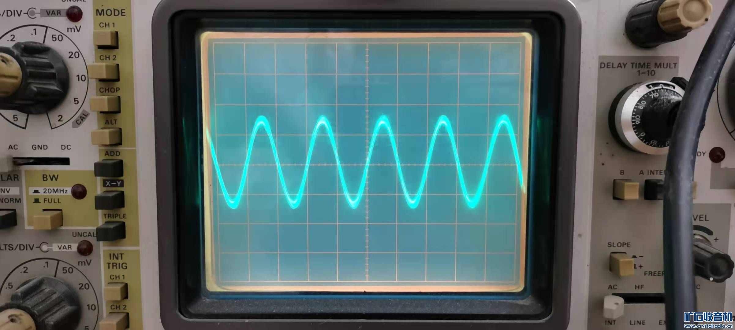

peiguoqing 发表于 2020-11-12 19:18
我的怎么用模拟示波器看波形挺好啊??

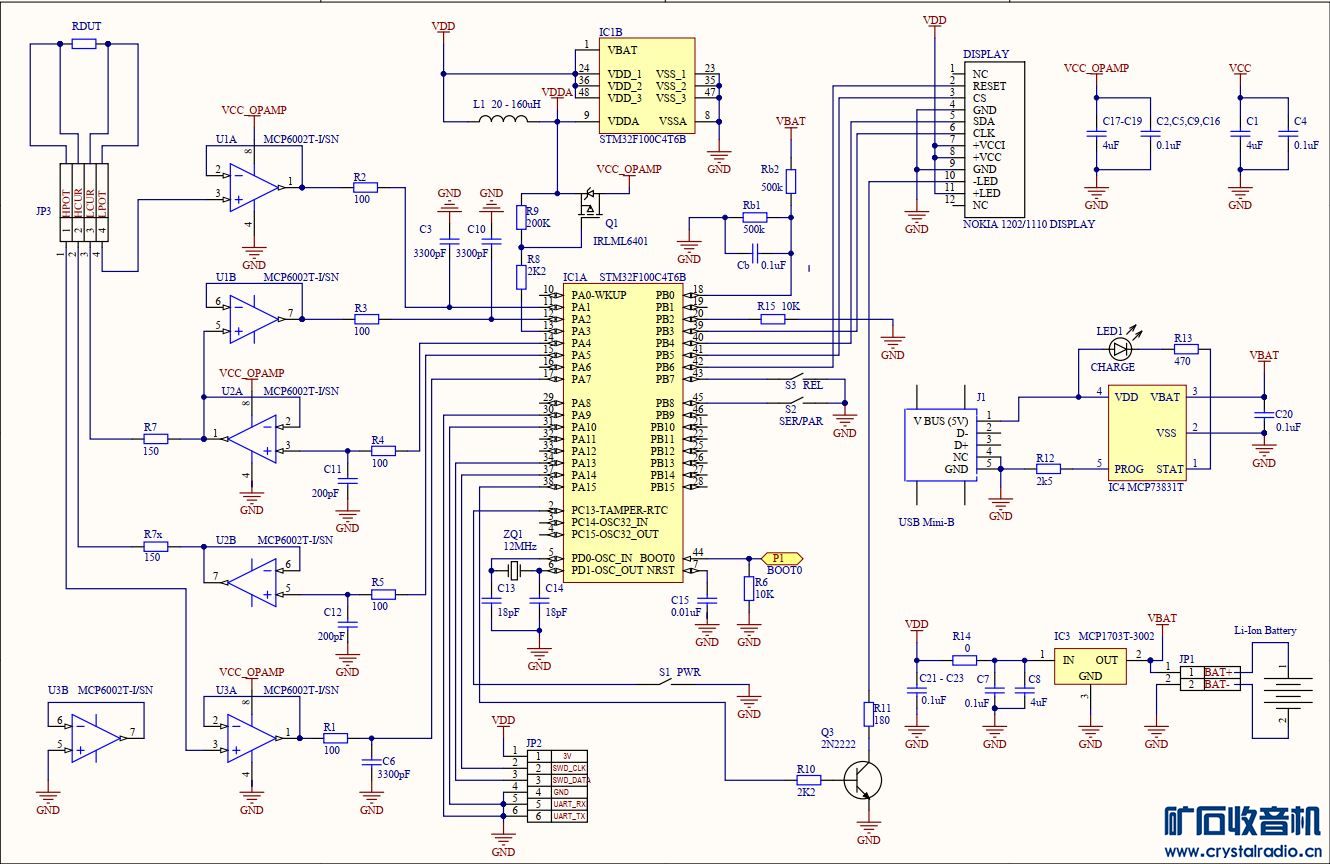

大道必成的图纸可能是620b12的,100欧470p的滤波,看100khz重影了,模拟示波器看到的是多个波形的叠加,数字存储示波器可以暂停
你有大道必成的LCR,可以帮试试温度对测量的影响,我做的在早上、中午,晚上测量100k以上的的电阻,得到的值不一样,温度低测得的阻值变小。
1.5欧~15k不温漂,100k温漂800欧左右,150k温漂5k左右,晚上八九点测得145k左右,尾数来回跳动不定,中午测得148K、150k,有时候会漂到151k
晚上手模PA1、PA2连接的那个运放能看到测量阻值146K、147K的向上升,不模后看着数字又掉下来了

620b12_71B的程序,620b12的图纸用100R、200P和100R、3n3滤波的元件,电容我还是特意买的
我的实际发生温漂的元件是一个运放,三个运放唯独它一个对温度敏感

图纸来了!
603版本我改了个1306  OLED屏的,在我的制作中,和620b12版本的测量结果没有差别(同一块板)
rlcmeter2_603_src_OLED.rar
