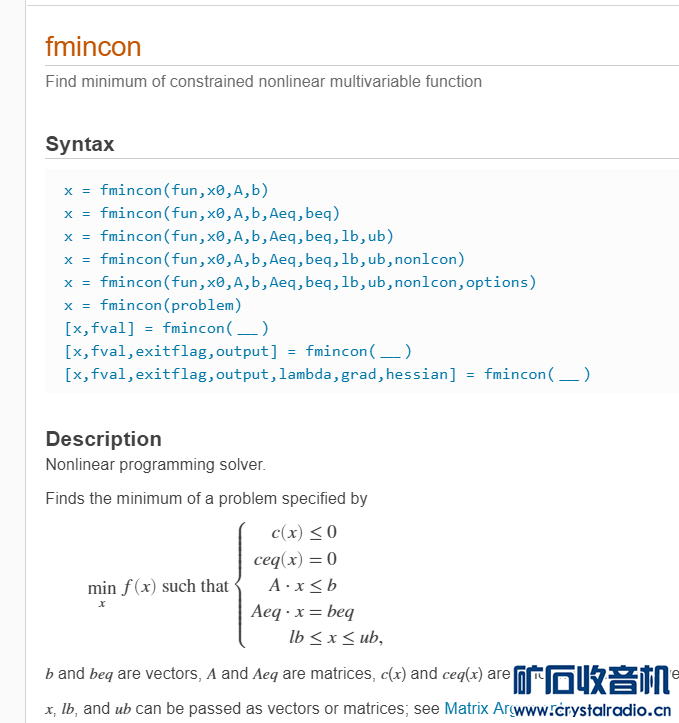

发表于 2022-1-11 09:35:30 | 显示全部楼层
闻太师 发表于 2022-1-10 21:36
你的数学功底应该不过,讨论个数学问题。
假定有一元函数y= f( x),想求其在区间[A,B]的最大值,只需要 ...
是x1 x2 x3 x4都有范围吗?
发表于 2022-1-11 09:39:06 | 显示全部楼层
发表于 2022-1-11 10:11:55 | 显示全部楼层

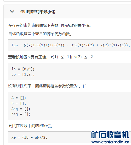

闻太师 发表于 2022-1-11 09:39
假定范围都是[A,B]吧
我查了下MATLAB的帮助文档,有一个函数fmincon,可以求求受约束非线性多变量函数的最小值问题。这里可以有lb = [A,A,A,A];
ub = [B,B,B,B];您可以试试

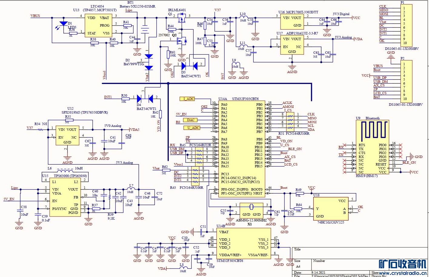

 楼主| 发表于 2022-1-30 16:16:57 | 显示全部楼层
BOM和固件Hex.rar (140.29 KB, 下载次数: 91) Gerber PCB 1.01.rar (84.07 KB, 下载次数: 79) 老毛子推出升级板了
与 uRLC 前身的区别:
-仪器尺寸明显缩小。
- 测试信号振幅从1.5Vp-p-p提高到2.7V,从而提高了信号噪声参数,增加了ADC输入电压的动态范围,并最终提高了测量精度。为了实现这一解决方案,该电路安装了一个从3.7V到5V的有效增压转换器
-转换器节点的电流电压,而不是4个测量分流器安装在2/100 O和10K。在高频下,高分流器的使用受到限制,而且变得毫无用处。
- 更改了仪器的布局,以减小尺寸,并应用了 2 个 PP,由小型连接器连接。元素的位置更加调整,以最大限度地降低模拟部分的噪声。
- 1.3'OLED低对比度屏幕被更优质的明亮对比度的1.14英寸IPS屏幕所取代,分辨率更高,界面更具吸引力。基本参数以大字体显示,尽管屏幕对角线很小,但参数的可读性良好。
- 界面有俄语和英语。
- 安装了 5 键操纵杆,而不是 3 键摆动,从而简化了仪器的控制。实现了OK+向下按钮组合的MK硬件复位,并通过OK+向上按钮组合通过USB进入编程模式。
- 添加了陀螺仪 IMS - BMI160 加速度计,允许实现方便的服务功能:将臂从右到左翻转时屏幕翻转,自动打开和自动关闭,以提供运动/振动。
- 在 Win 10 操作系统下开发了一个特殊的应用程序,该设备通过 USB 电缆连接,并通过蓝牙 BLE 进行连接工作。
- 应用了优质的银涂层测针尖端,可实现低质量可靠的接触。
- 使用现代 USB-Type C 接口,实现 PC 连接以与程序通信和传输读数,以及通过 USB 通过两种方式进行编程:直接或通过 St-Link 编程器。
- 新电路的基本元件 - MK、工具 CU、PGA,与前一个仪器相同。这允许使用 uRLC 作为捐赠者进行最少的投资,从而收集 nRLC 的修改版本。
视频演示 https://youtu.be/Y4qtolGoLX4
TTH
- 测量R,L,C,X,Z,Q,tg b元素。
-测量频率取决于固件中的设置。默认值为 20Hz、100Hz、1kHz、10kHz、50kHz、100kHz、200kHz。
- 常规测量的测试信号振幅为2.7V,室内测量的测试信号振幅为0.25V。
- 对于高达 50khz 的频率,中频段的基本测量误差不低于 0.1%,100khz 的测量误差为 0.3%,200kHz 的测量误差为 0.5%。
- 测量限制为 10m-10M、10nG-100G、0.1pF-100 mF,最小分辨率不小于 1 mM、1nG、0.010pf。
- 由 3.7V 150mAh 锂电池供电,尺寸为 20×30×4(5)mm。
- 外壳尺寸,带 132 至 23 至 15 m 的测针。防护套为 140°26°18 m。
-重量 29 克

一个作者的肯定差不多了,可能俄国那边镊子万用表竞争激烈吧,人家搞的都是多功能的,要是价格100元以下就好了。

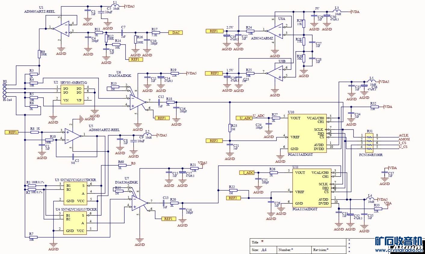

发表于 2022-1-30 22:37:11 | 显示全部楼层
STM32F303CB不好买,手上有个STM32F334C8,关键元件INA826、PGA113,如果想仿制,可以不用STM32F303CB么?
PGA113没有找到现成的驱动程序
当今的器件,供电为何还要用3.3V或5V,真是不理解
发表于 2022-1-30 23:10:41 | 显示全部楼层
435788A 发表于 2022-1-30 22:37
STM32F303CB不好买,手上有个STM32F334C8,关键元件INA826、PGA113,如果想仿制,可以不用STM32F303CB ...
寄存器地址一样的话应该能直接用吧,跑起来调试下哪里有问题可以改改。
PGA113这个不知道我没用过,他这个不是提供固件么,可以试着找到这部分直接剪出来放到自己固件后面没用的地方直接调用就行了。
供电这个就不知道了,我仿制许老师的电路还+-5V呢非常麻烦

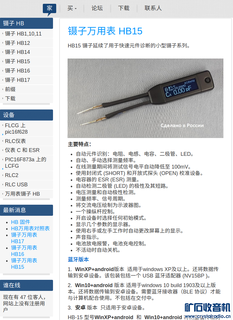

 楼主| 发表于 2022-1-31 09:47:11 | 显示全部楼层
闻太师 发表于 2022-1-30 21:08
这是uRLc作者alex2的作品,不是mini LCR作者Neekeetos的作品
是的,一开始我以为是Neekeetos的升级作品,是uRLC的升级作品,而且用的是F303,哪就没必要搞它了。
