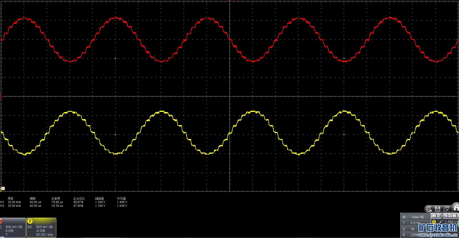

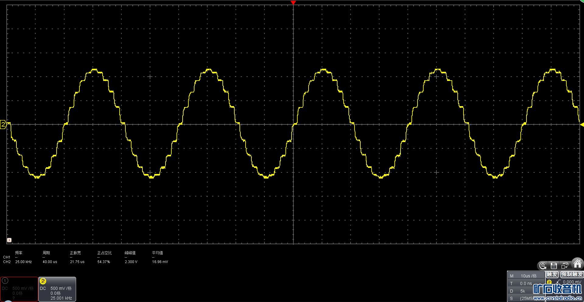

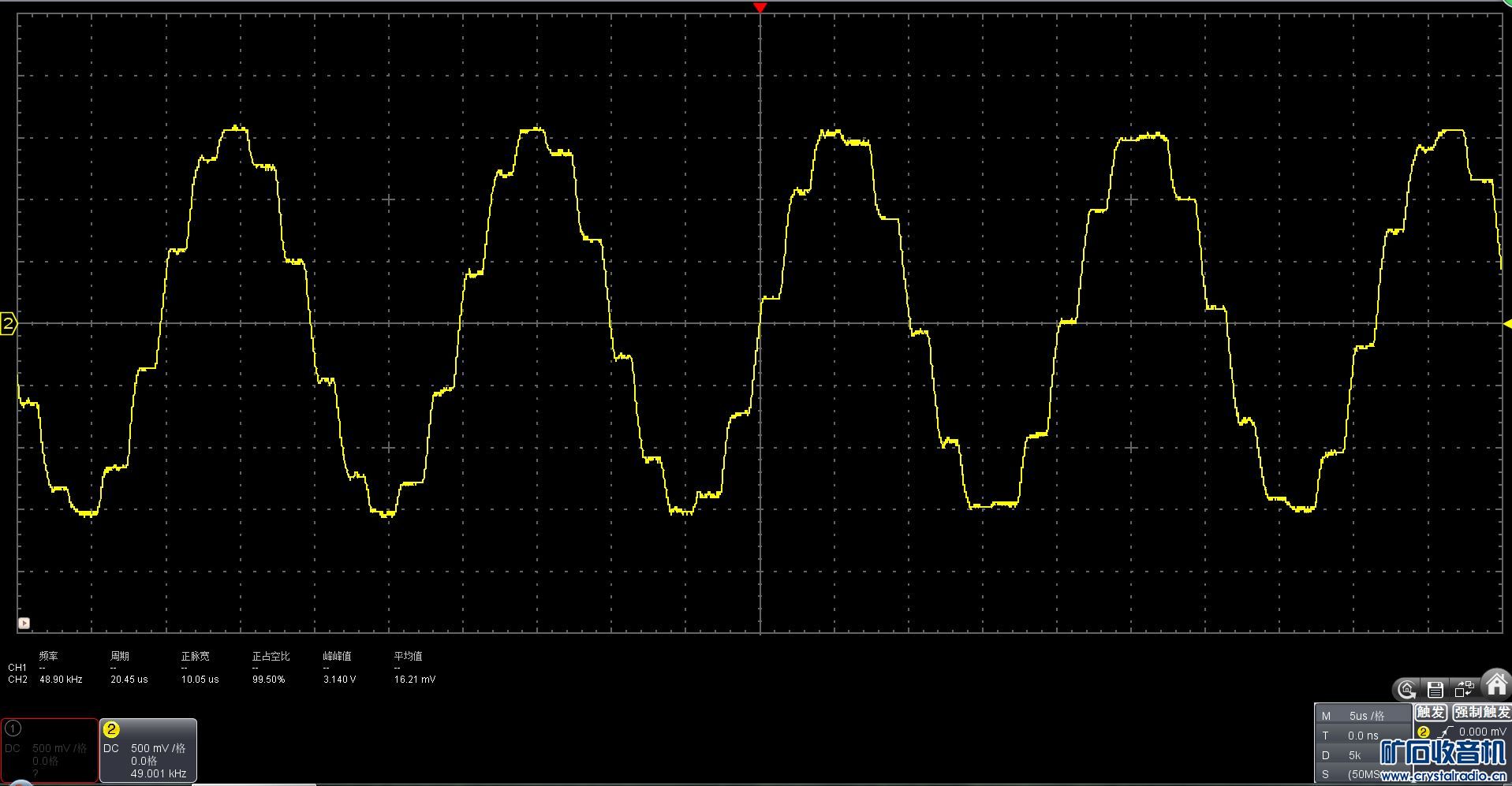

看看我做的输出波形,黄色的是PA5经过运放后输出的波形,红色的是PA4经过运放后输出的波形,电溶同样是用200P。从下向上一格500mV
不好意思以上上传的图片c11、c12的一端没有焊接,以上上传的图片无效

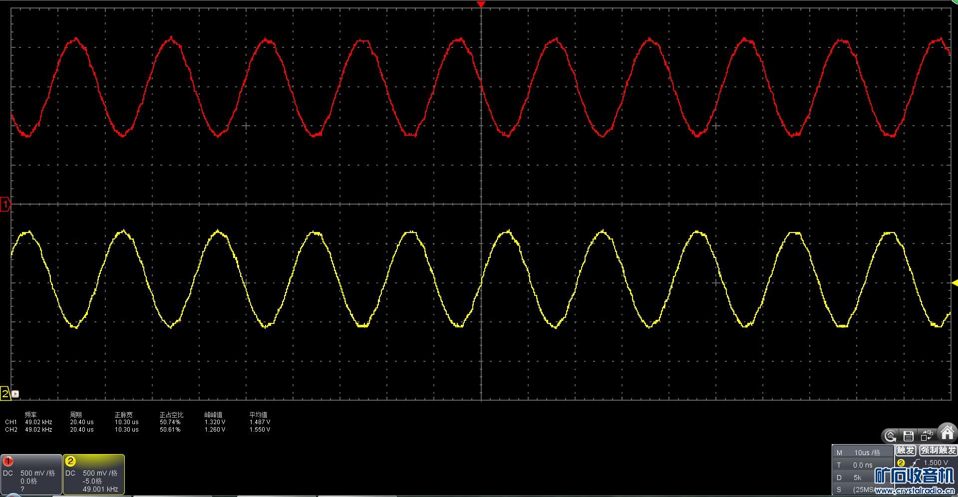

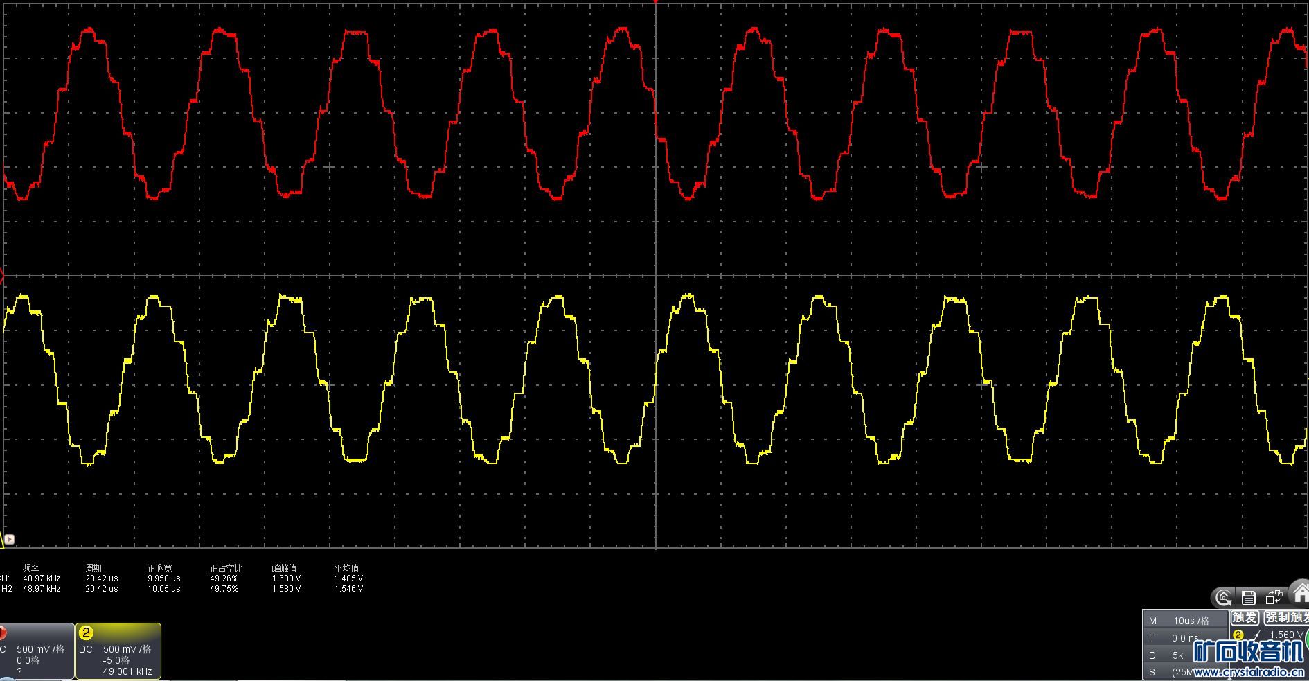

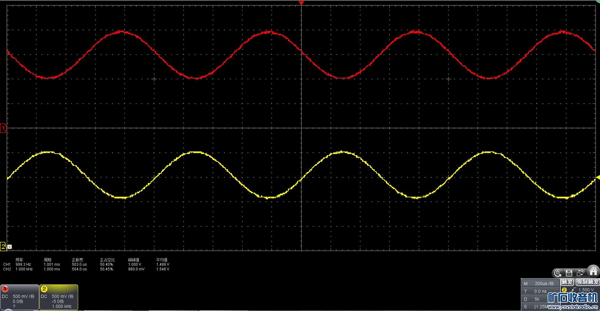

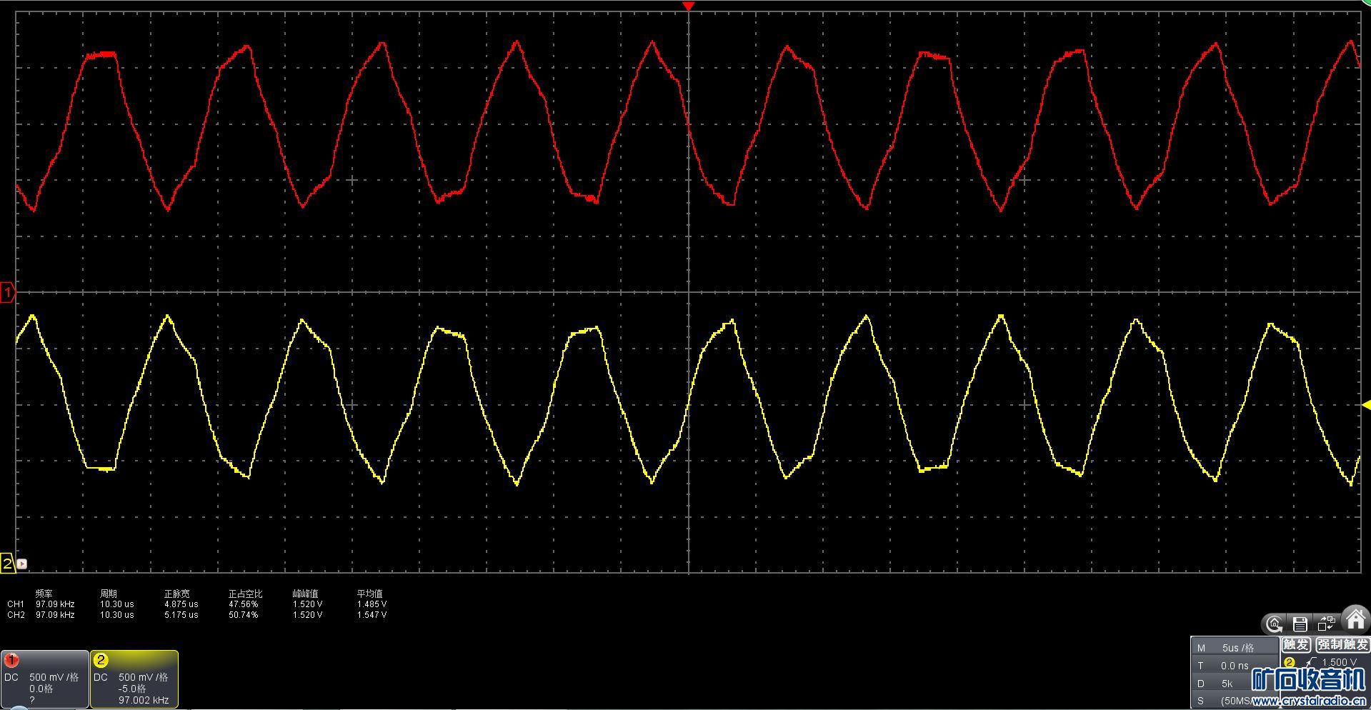

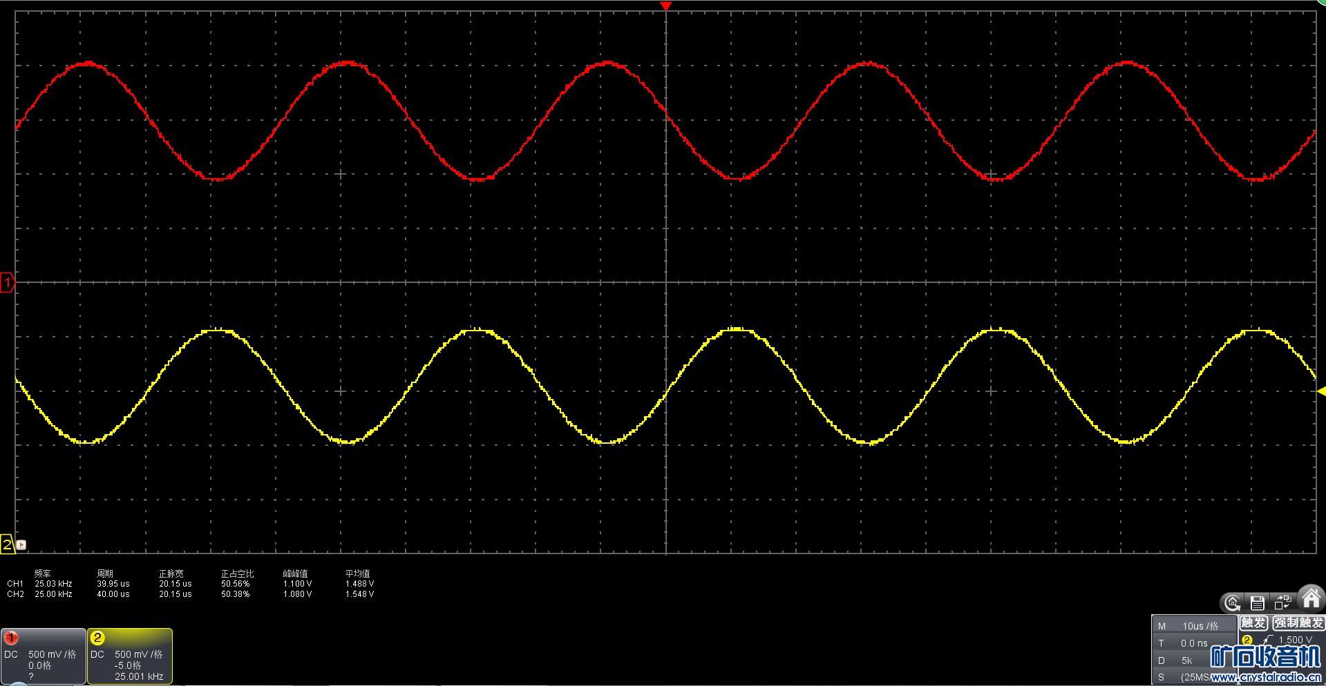

发表于 2020-11-11 13:36:28 | 显示全部楼层

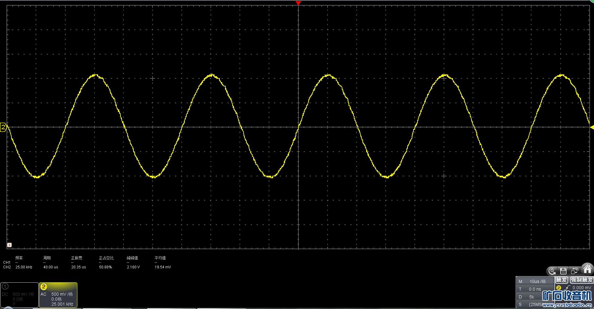

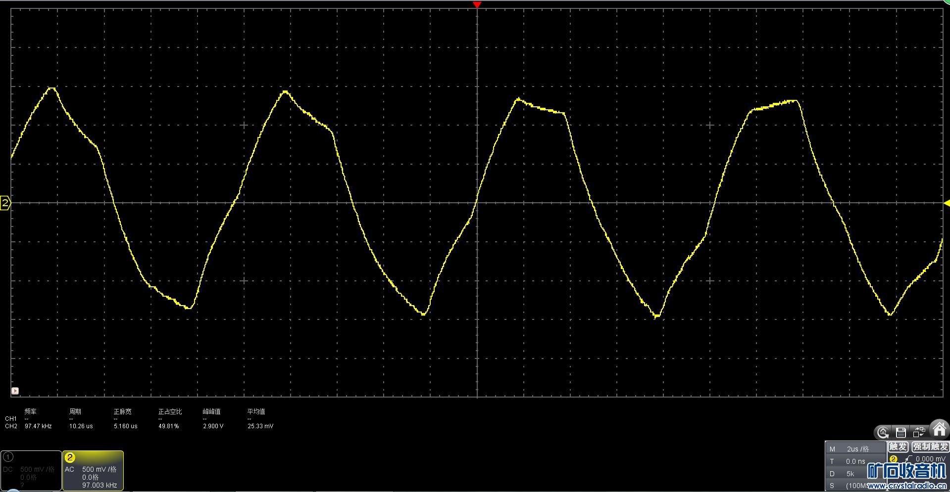

这次重新焊接上了再测得到的波形,1K和9KHz正弦很好,今天上传的附件数量有限

 楼主| 发表于 2020-11-11 14:44:01 | 显示全部楼层
这样看来,只有97K的有改善空间,其余的哪三个波型差不多了,200R的电阻改为150R波型会不会更好点?
和矿坛铁粉,简单的讨论了下,两个改善方向,一个是提高可用量程范围,确保整个范围内精度尽可能均衡,另一个是算法上增加多点校正,确保精度在1-2%之间,并尽可能向1%靠近,在这样的成本控制下能做到这两点,我就很满足了.

昨天没传上的图片现在补传
如果用620B12_71图纸的二阶滤波把97KHZ滤成正弦,反而使测量不准
