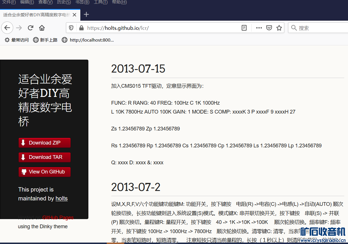

众筹没想过,这个是小众的东西(成本主要是软件),主要通过DIY学习电桥的原理,D完学完成果就是有一个小工具在手。我自己也需要一个测贴片的电桥,所在我倾向于用镊子而不是夹子,另外这个贴片太小新手焊还是有难度,我尽可能用0805封装,大点焊接容易些。
软件很早前搞许老师7.8K电桥时,做过个简单的网站,迟些把这个放上去,按开源的路数走吧。
https://github.com/holts/lcr
https://holts.github.io/lcr/
