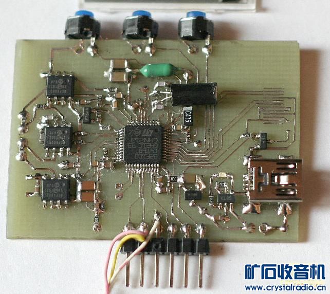

鹅版也是大面积铺铜吗,我感觉这样会增大分布电容,而这个电路对分布电容比较敏感。

发表于 2020-11-8 13:38:53 | 显示全部楼层
我制作的电阻测量范围在0.1~100K之间,没有更小阻值的电阻,大阻值测量数字跳。
晚上校准第二天就不准,看见数字跳,怀疑和温度有关,把烙铁温度调到200后给元件加热,最终发现STM32F100C的PA1、PA2引脚对应的运放温度变化会使测量结果随温度变化
 楼主| 发表于 2020-11-8 15:52:57 | 显示全部楼层
7r093 发表于 2020-11-8 13:05
多谢,PCB是按照一楼原理图做的。
原理就是一楼的,只是改了屏用并口TFT彩屏,资料整理好,放上来
