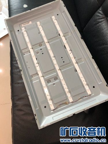

我在73楼曾说过,用cv-900d达维仪的测耐压功能可以测出液晶电视LED灯条的好坏。
前几天,我就用此法,成功找出一台海信32寸电视黑屏有声的故障点就是灯条开路,顺利修复。
当时,为稳妥起见,我用大功率电阻做的假负载接到背光电路输出端做试验,证实背光电路能输出高压,进一步确认了故障点是灯条。
