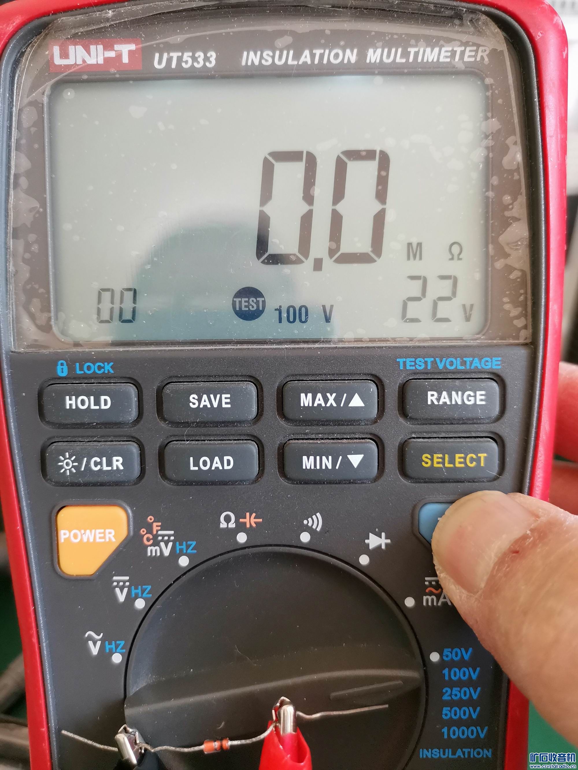

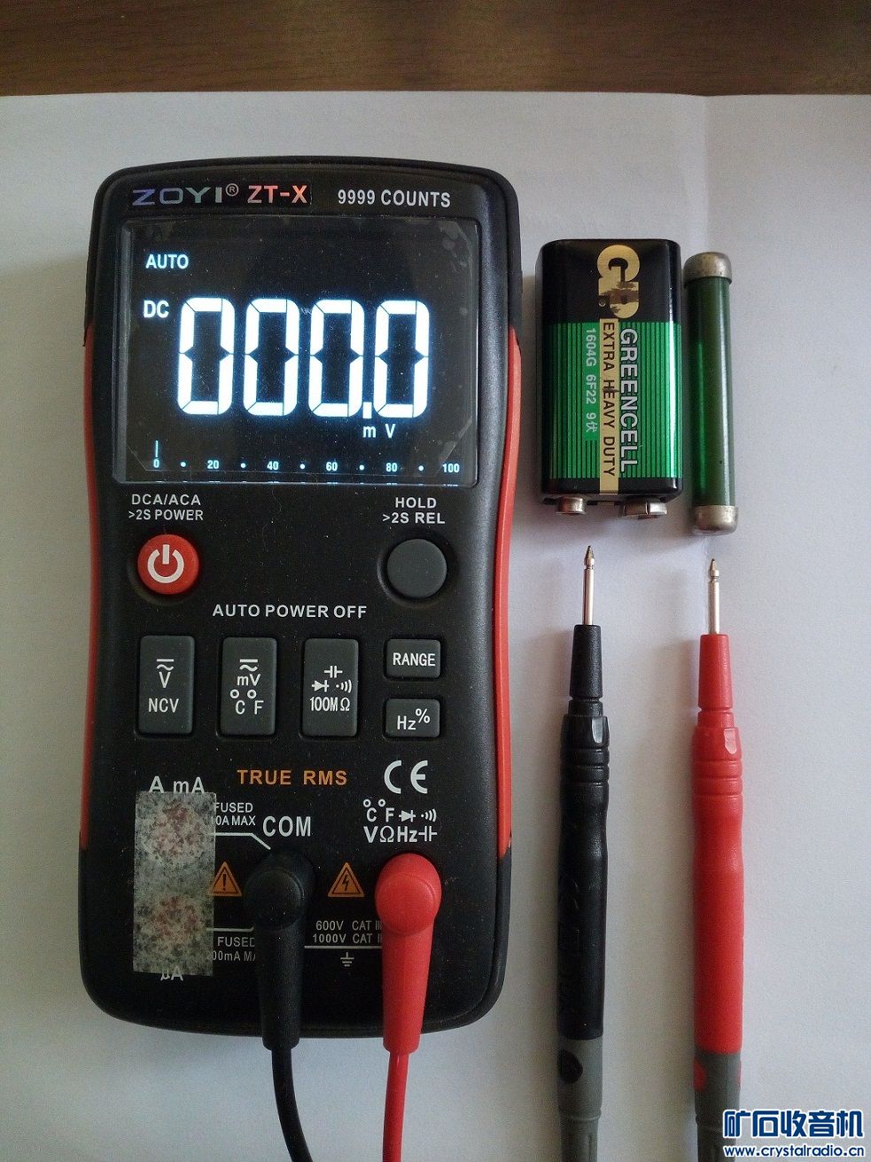

这个电压为被测二极管的正向导通电压啦。但是电表有一个固有的底数,大约为9伏,所以显示的电压需要减去9伏才是器件真正的导通电压。
下面测试一只13伏稳压管,贴出三张图片,

发表于 2020-4-12 12:11:05 | 显示全部楼层
hgjdwx 发表于 2020-4-12 11:34
9v稳压管测出13v,如果是未知的就不好确定了
我写错了,已经修改。
数字兆欧表短接时,剩余显示9伏,如果测试13伏稳压管,显示为22伏,22伏减去9伏刚好是13伏。以此类推,如果未知的稳压管为30伏,显示的就是39伏,减去9伏就是30伏了。显示的结果减去9伏就是器件的真正值。

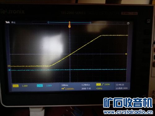

发表于 2020-4-12 12:51:04 来自手机 | 显示全部楼层
用可调稳压电源测器件,我也干过。确实有些项目,指针万用表不能测的,用它能测。但是,有时稍不注意,会把好的器件测坏——而我用指针表好像还没测坏过。
举两个例子:
1、测小功率稳压二极管的稳压值。比如5.6v1w的。如果你先把稳压电源调成12v、5mA,然后这样用稳压电源直接接被测管进行测量,以为稳压电源会自动进入稳流状态,不会有问题。但实际上,当你真这样测时,你会发现,接上去的一瞬间,稳压电源内部的继电器会跳动(因为要从负责12v输出的绕组切换至负责5.6v输出的绕组),内部的电路瞬间失去控制,灌出远大于5mA
的电流而把被测稳压管烧毁。。。我吃过这个亏,不信的朋友可以试试。
2、正向测发光二极管。也是类似上面的操作,得到的是相同的烧管结果。记得矿坛还是38度坛,曾有网友发帖问过,为啥用hp的稳压电源(记得是档次不低的线性电源)测他的照明用发光二极管,屡测屡烧。见其帖子时我觉得有些怪,但我没遇到也没去深究,直到我测稳压管烧毁时,才知道他所言非虚。

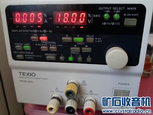

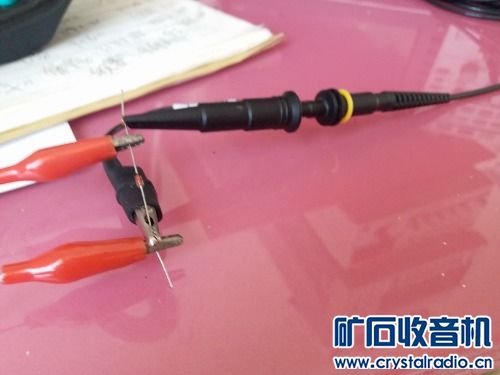

发表于 2020-4-12 13:11:36 来自手机 | 显示全部楼层
电源设在18V,5mA限制下,稳压管5.1V,示波器在单次模式下,捕捉上升沿。
