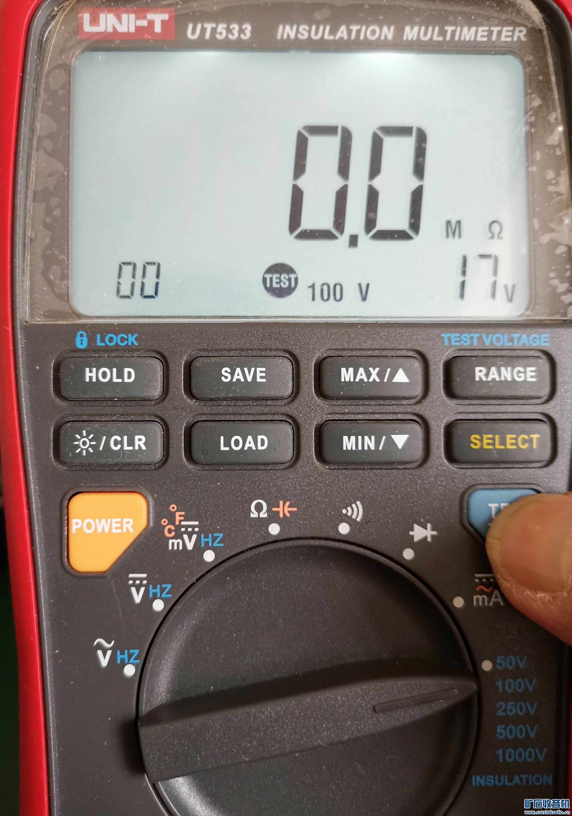

楼主请看,我的这个数字表能否满足你的需求?
我的没有上面瓦叔先生的高端,但是解决问题好像不难,其实许多指针表也不一定解决楼主的需求,至少楼主需要的指针表欧姆要有9伏以上电池。
这是优利德万用表,附带有一个兆欧表,能够提供50-100-250-500-1000伏五档测试电压,测试时,显示兆欧的同时还能显示被测器件两端的电压降,这个比你理解的指针表一定会强那么一点。 这个万用表兆欧测试时,短路大概有7伏-9伏的电压,显示值扣除这个电压,就是高压二极管的正向导通电压了。

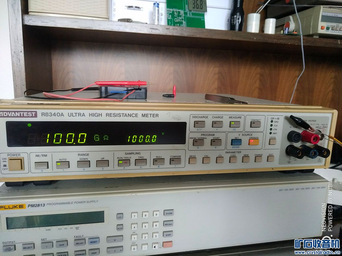

发表于 2020-4-11 14:45:37 | 显示全部楼层
我的没有上面瓦叔先生的高端,但是解决问题好像不难, ...
我那个太专用了,你这个绝缘万用表,倒是最符合矿坛的需求的 ~( ̄▽ ̄)~*

早期的模拟兆欧表也有几档测试电压的,但是不能同时显示元件两端的耐压值,用来测试三极管等元件时,需要外接上一只电压表,这种操作不太方便。以前上班的时间,常常用图示仪测试高耐压器件,外出就没戏,总不会带上图示仪吧!后来网购兴起,发现有许多可用的电子兆欧表,只是专用的比较多,而且许多不能同时显示元件耐压值,发现这个UT533之后就买了一台,即做通用万用表,又能做兆欧表、同时兼做元件耐压测试仪器,一表多用,只是价格有些高,九年前买的时候是675元,现在网上看了一下,接近千多元了,总体还是划算的。

请问您图片中显示的16v,17v是什么意思呢
