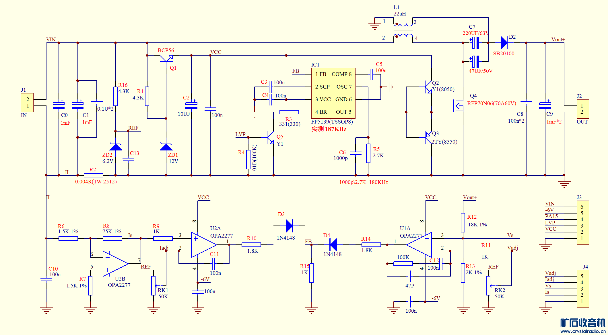

闻太师 发表于 2020-8-18 10:43
为了减少开关损耗和发热,把MOS管换成了导通电阻更小的80NF70。换完后先空载把电压调到10V,MOS管明显发热 ...
现在正在调的板子,环路不稳:
D3摘了,先搞电压控制环路。
直接电阻分压送FB脚,升压、降压,电流10A都没啥问题。
加入下半部分的运放后环路不稳,升压工况或电流大于4A,输出大幅震荡,振幅达2-3V。C12及附近的RC是目前暂定的参数,只能到4A,大了就震荡。Vadj无论来自DAC还是RK2,都这样。
计算参数是C12 47n、R 62K,C 22P,也不知道算的对不对,反正无论是计算值还是大幅修改的值,都不行。
没辙了,是不是设计有错?给出出主意。
bg1trk 发表于 2020-8-31 20:51
现在正在调的板子,环路不稳:
去年出的一个方案,用的也是SEPIC拓扑,一般来说,从PWM芯片的comp脚控制会稳定得多,因为避开了芯片内部的放大器,整体环路相移少了很多。
发表于 2020-9-2 16:11:26 | 显示全部楼层
闻太师 发表于 2020-9-2 09:58
你的这个方案控制方式和我前几个月做的2596很相似,一开始也是不稳,后来根据你的建议把积分电容改成104 ...
原始设计就是一只100n电容,改来改去焊盘都快焊烂了。这几天又整了整,无论升降压,4A以下能稳住,超过4A还是不行。
实在不行再做一版吧,这版不要数控了,把电位器的接线改改,甩掉运放用电位器直接反馈,还能用。

发表于 2020-9-2 20:32:03 | 显示全部楼层
闻太师 发表于 2020-9-2 17:02
DCDC环路稳定性这块我十分困惑,之前帖子里我也说过,讲开关电源环路稳定性的资料都是讲二型补偿和三型补 ...
感觉楼上的朋友说到点上了,现在的结构是芯片内部运放有个180移相加补偿网路移相,外部运放还有移相,前后牵扯相位余度难调,稍不注意某个点上就震起来了。
还好芯片有个COMP脚直接内部PWM比较器,就像楼上朋友说的,外部运放控制信号用这个脚直接送内部PWM比较器,补偿由“二阶”变为“一阶”,调试起来应该能顺手很多。
