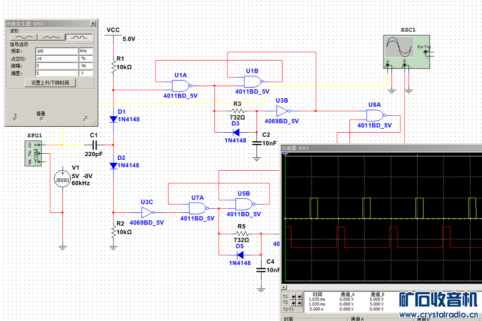

上个回帖说的有点乱,前面说的是您用PWM做DA转换,没加跟随输出阻抗较高比较容易引入干扰,板子布线要注意。从回帖了解到这方面您考虑到了。
后面是针对您临时改用DAC芯片来调试说的,猜测临时调试时飞了线,主要是想表达对较长飞线的处理。
电感这事还在犯难,举棋不定。想最大电流不容易,有点想放弃。
仅有的进度是参考别人的电路用门电路搭了个180度移相器,仿真通过了,表现良好。494之类的芯片加两片CD4011做交错并联,有点实现的可能了。

发表于 2020-6-25 22:18:21 | 显示全部楼层
闻太师 发表于 2020-6-25 22:00
没太看懂你这电路,移相180度要解决什么问题。
再造一路PWM信号,相位与原信号差180度。
多路并联解决大电流问题,电脑主板上常见的招数。多路并联,把相位错开能减小纹波,电感也可以用小一点的,主要是为了这个。
