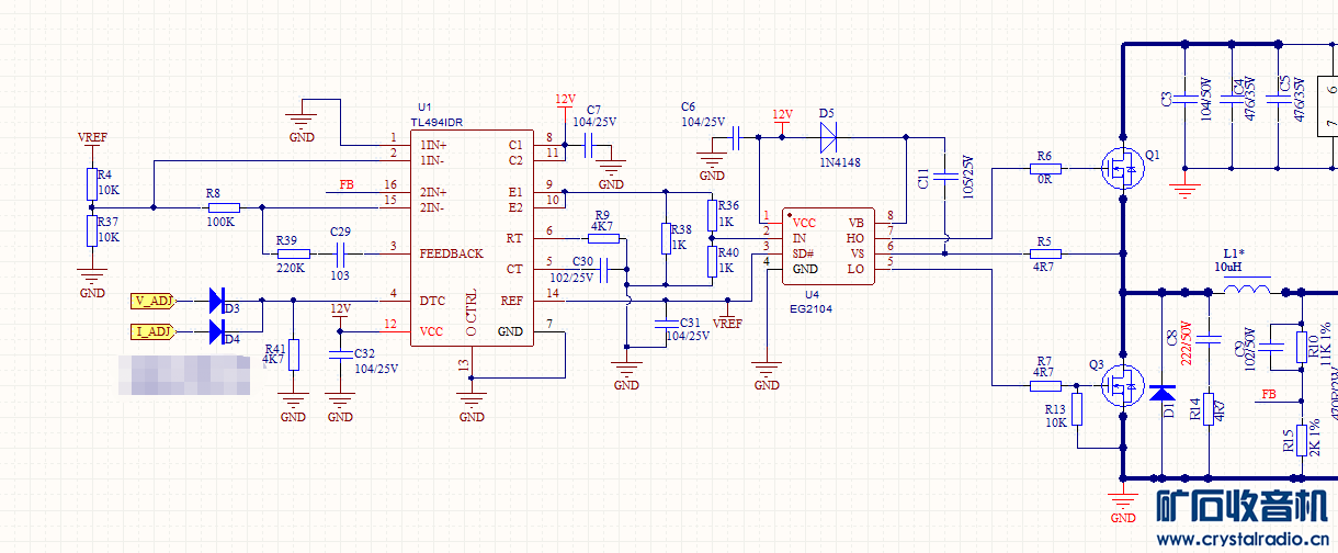

494的坑还真是多,就在我调试完毕准备收工之际又遇到一个坑:
下载程序的时候会概率性烧单片机。
第一 ...
基准直给3.3V时烧的是开关管还是续流管?
下载程序时,复位后即进入下载过程,您程序里的I/O初始化代码没机会运行,IO口呈高阻状态。
还是断电后再下载程序吧,有条件时我习惯把数控板拔下来,用编程器的VCC给板子供电。目前做的几块板子功耗都不大,编程器拖得动。
闻太师 发表于 2020-7-8 15:47
3.3V做vSet烧MOS的原因大概查到了,当494占空比达到最大,输出电压还是无法达到设置的值时,494就会进入 ...
494的两个输出E极要对地接负载电阻,且还要经过50%以上衰减网络给到IR2104才行。对了,494没坑,一般烧鸡或者不稳定,多是自己应用水平不行造成的。 112330zif4fp5tut7gz7g3.gif
闻太师 发表于 2020-7-8 16:59
有对地的下拉电阻。
2104的手册上给的Vin输入范围是0~Vcc,衰减50%是什么道理?
衰减50%是前车之鉴,芯片内部限制了。你看你,这态度就不对了,说你应用水平不行,就要虚心接受,494这个型号的年龄估计比你都老,要都还有坑,那世界还有天理吗?   我用它就用得好好的,服服帖帖 112330zif4fp5tut7gz7g3.gif   或者,你去21世纪电源交流交流吧,那的不少人不光说,还会练,受尽折磨的那种练。

闻太师 发表于 2020-7-8 18:04
既然提到“前车之鉴”,那您老人家就一定用494做过自己的做品并且掉进这个坑了,不然何来的“前车之鉴 ...
冤有头债有主,2104的坑不能让494背。你去哪个电源网?21dianyuan.com还是dianyuan.com?  兄台心态不够宽啊,调侃几句就... 112330zif4fp5tut7gz7g3.gif     慢慢钻研吧,总有收货的。
佩服您的钻研精神!
我的理解,做固定输出时没坑,做可调时因为要高低兼顾,也许就有意想不到的情况。
这是今年早些时候出的一个方案,一般来说,为了精度,494的误差放大器是不会用来做输出反馈的,而是另外加高精度的运放来做恒压恒流,外加的运放输出控制494的 4脚电压就可以了,保证稳定可靠。
