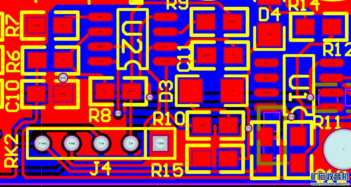

估计还是布线方面的问题,没看到您板子的图,截了两张我那个小电源的图。
DAC(4822)输出到连接器的局部:
4822输出端就近对地接10K电阻,至连接器的两条线做了包地处理,底层全是地。
功率板连接器至运放的局部:
顶层连接器至运放输入端的线尽量用地与其他部分做了隔离,底层全为地。
这么弄的初衷就是怕信号线引入干扰。
接地也做了处理,数控板信号地通过连接器与功率板连接,功率板上这个地尽量接近运放的地平面。
信号板底层的“屏蔽地”来自另一个连接器,这个地与功率板的电源地连接。
虽然看上去地有成环的嫌疑,但实际效果较好,两条“基准线”上测不到毛刺。
您遇到的坑,要我做就先加一级跟随降低输出阻抗,再分别在两块板子的信号出口、入口就近接几K--十几K的电阻到底,还有毛刺的话,再并几百-几千P电容。还是不行就再串一级RC滤波,以上是对信号线的处理。
接地方面不知道您是怎么处理的,要我做就是功率板的地从输入电容负极处用短粗线连至数控板电源输出电容负极,信号线用屏蔽线,芯线走信号,屏蔽网单端接到数控板的地或功率板的地(实验确定接哪个吧)。
另外请问,您这板子用的电感的电感量怎么确定的?磁芯选取和匝数计算能说说吗?

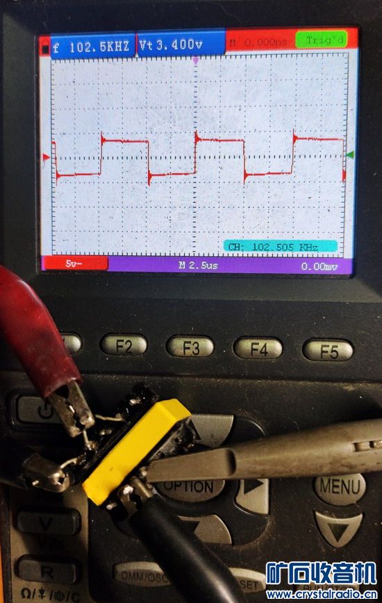

测了测驱动变压器,频率100KHz传过来的波形:
信号发生器通过长双绞线直接接到变压器上,有震荡。
驱动IC两个互补输出端直接驱动变压器,波形应该会好一些。MOS关断时变压器送过来的是负压,关断速度应该能好些吧,以前也没用过驱动变压器,没底,但愿别是拖拖拉拉。
