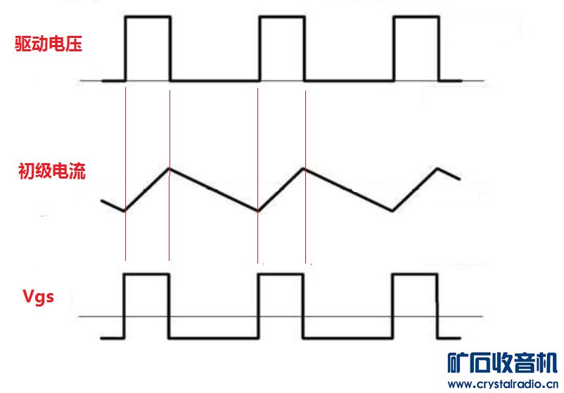

闻太师 发表于 2020-6-19 15:05
正好请教一下用变压器驱动MOS管的问题:
以驱动NMOS为例,要使NMOS导能需要VGS>VGSth,要使NMOS关闭,通 ...
粗陋的解释一下,不严谨。
电感中的电流不能瞬变,而是呈线性上升、下降的趋势。
上升沿到来时,初级电流开始线性上升,电流变化-->磁通变化,变化的磁通在次级产生感生电压。
上升沿过后的高电平阶段,初级电压达到最大值,但电流还处于上升段,一段时间内ΔI依然存在,这段时间内次级感生电压依然存在。
低电平同理。高频方波是可以通过变压器的。
即Vgs还是由变压器“贡献”的,虽然栅极电容因无电荷卸放通道也有一定影响,但分析时还是要往变压器那边靠。

发表于 2020-6-19 19:03:12 | 显示全部楼层
闻太师 发表于 2020-3-10 13:11
开始想用pmos了,可是pmos电阻大价格贵,而且常用的pmos栅源电压不能超过20伏,这样也得做电平变换,综合 ...
别的不说 C15要单独供电 悬浮的 你这个电路驱动不起来  你琢磨下 N mos的 驱动参考点就知道了

发表于 2020-6-19 20:47:22 | 显示全部楼层
闻太师 发表于 2020-6-19 20:38
感谢您关注,建议您先把帖子看完
我看了 你想做成同步整流那样的 双mos 那倒是可以 不过从可靠性的角度来看 实际给 HO单独供电更稳定

发表于 2020-6-19 21:42:59 | 显示全部楼层
闻太师 发表于 2020-6-19 21:00
单独给ho供电需要一个比较大的假负载,不知你有没有更好的解决方案。
不知道你怎么供电的 我做H桥 都是单独有辅助电源 单独出2个绕组就好啦

发表于 2020-6-19 22:13:41 | 显示全部楼层
闻太师 发表于 2020-6-19 21:45
绕组?没有变压器哪来的绕组。是否方便画个图。
我不知道你怎么供电的 我这是 有主电源 然后 多个隔离电源就是 变压器上来几圈就好了 对了 是高频开关变压器啊
