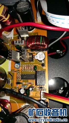

P沟道的MOS更好驱动些
 楼主| 发表于 2020-3-10 13:11:44 | 显示全部楼层
发表于 2020-3-10 13:37:32 | 显示全部楼层
闻太师 发表于 2020-3-10 13:11
开始想用pmos了,可是pmos电阻大价格贵,而且常用的pmos栅源电压不能超过20伏,这样也得做电平变换,综合 ...
现在用驱动IC,要想正常工作,只能加一个很重的假负载了。
 楼主| 发表于 2020-3-10 13:39:27 | 显示全部楼层
发表于 2020-3-10 13:52:24 | 显示全部楼层
闻太师 发表于 2020-3-10 13:39
为什么?
不加会发生什么?
你现在图中的R7就是挺重的假负载了啊,不加的话IR2104就不正常工作吧,原理上是这样
