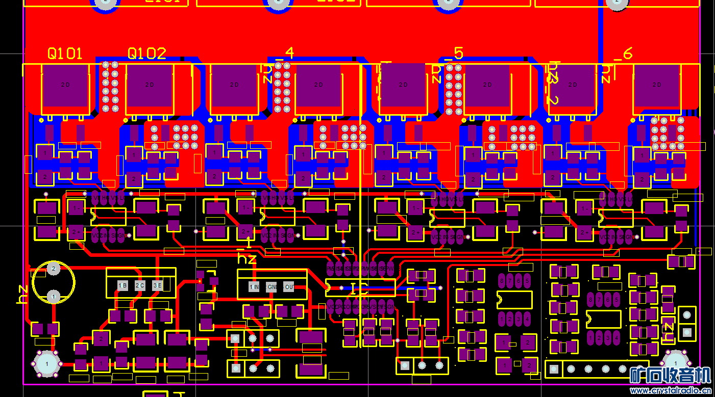

发表于 2020-8-18 12:30:46 | 显示全部楼层
闻太师 发表于 2020-8-18 10:43
为了减少开关损耗和发热,把MOS管换成了导通电阻更小的80NF70。换完后先空载把电压调到10V,MOS管明显发热 ...
MOS用了多大的散热器?满载温升多少?
正在画四相BUCK的板子,用TO252封装、100V32A或40V70A的管子,大面积铜箔散热。
每路10多A的样子,想把输出做到40-50A,很担心散热出问题,怕温度压不住。
 楼主| 发表于 2020-8-18 15:32:23 | 显示全部楼层
发表于 2020-8-18 20:20:46 | 显示全部楼层
闻太师 发表于 2020-8-18 15:32
我用的散热片是从ATX电源拆下来的,大概6厘米长、6厘米宽、3毫米厚,92楼有照片。不装机壳的情况下满载运 ...
也是很担心散热问题,先弄一版试试吧。
考虑了散热器,100*100的板子四角有安装孔,MOS管大概置于中间位置,顶层贴片件底层直插件,可以把板子整个扣在散热器上。不过这TO252封装不是散热板接触散热器,怕是帮助不大,试试再说吧,感谢您的回复。
