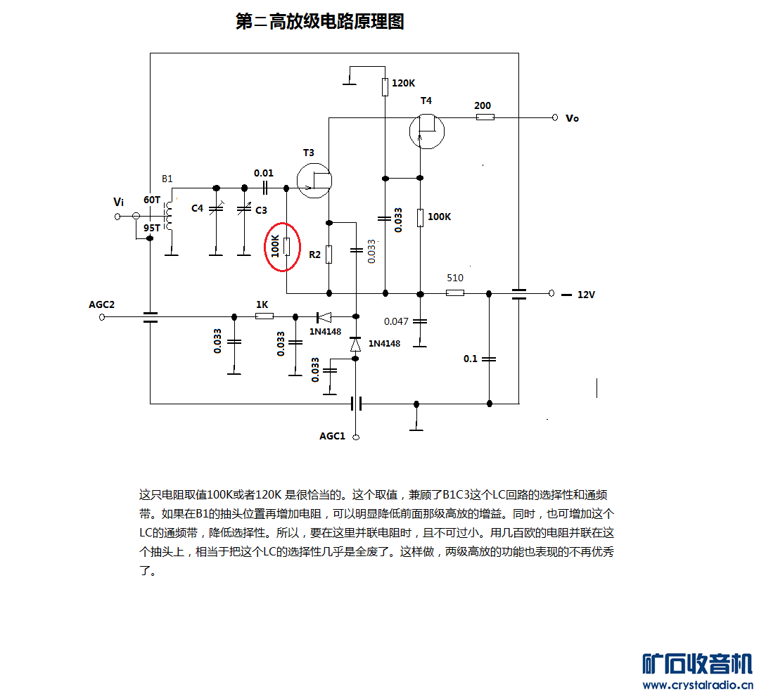

 楼主| 发表于 2022-5-22 15:31:00 | 显示全部楼层
要消除这里可能产生的自激,可以有更好的办法
加大R5的阻值,图中用的是100欧,可以加大到几百欧,我看到过使用510欧的电路。
在C9支路串联几百至几K的电阻,甚至可以不用C9。
在T3栅极串联1K电阻。
减小本振信号的幅度。
 楼主| 发表于 2022-5-22 19:49:35 | 显示全部楼层
xinjun5557 发表于 2022-5-22 15:37
回超版,我是在这个第二级高放的LC回路抽头与地线之间(95T)接入可变电阻的,这样的话是否也有问题?
相对于完全并联,在抽头位置并联电阻,对LC的影响要小一些。但如果并联的电阻过小时,也会严重影响LC 的选频能力。所以,即使是在抽头位置,最好也不要并联过小的电阻。十几K或以上的电阻并联在抽头上,如果还不能解决自激,就不要再无限地减小电阻的阻值,而需要综合采用其它方法。
 楼主| 发表于 2022-5-22 20:00:00 | 显示全部楼层
经过实验,这个位置最易导致自激,原因也不是很确定的。可能的原因是前后级的屏蔽不良,印制导线设计走向不正确,增益过大,印板地线设计不合理等等。由于原因复杂,有时解决起来也比较棘手。但综合采用上面的方法,问题总是可以解决的。
 楼主| 发表于 2022-5-22 20:07:24 | 显示全部楼层
发表于 2022-5-25 19:28:57 | 显示全部楼层
求知无足 发表于 2020-3-8 08:25
为了解决第二级高放的自激,我把B1的接入匝数减少,用60匝与第一级高放耦合。见图中红色的数据。可是,还是 ...
解决自激的最好办法就是二次变频
 楼主| 发表于 2022-5-25 19:54:25 | 显示全部楼层
xinjun5557 发表于 2022-5-25 12:32
回超版,关于600欧姆阻值的问题,经检查核实,是我犯的一个十分低级的错误——测量可变电阻时搞错了位置 ...
太好了!发现了问题,并且很好地解释了疑惑,真的很好很好!
