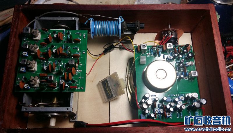

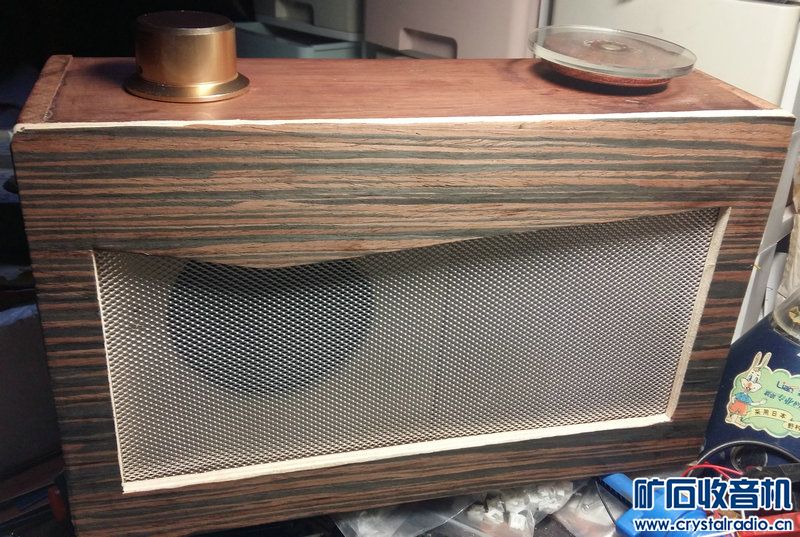

去年仿制索尼TR-72做的机壳,最近把前脸贴了一层木纹皮,然后把两级调谐高放的收音头装进去,再加上中低频板,暂且先这样听着吧。随后,再把前脸镶嵌上金属条,后盖做好,再把刻度盘搞好,一些细节部分搞得精致一些,就齐活了。目前接收效果很好。放在厨房的窗台上,每天三顿饭做饭的时候听,那叫一种享受!

那就先按手动AGC来搞。这次重做,主要是在板子的左侧(两公分宽的位置),把四连可变电容器设计安排上,这样,就能做到可变电容与电路板之间的连线最短,最大限度地减少分布电容。再就是,把第一、二级高放电路,做成屏蔽状态,在板子的四边设计几个屏蔽挡板的插孔,屏蔽板的上方呈开放状。

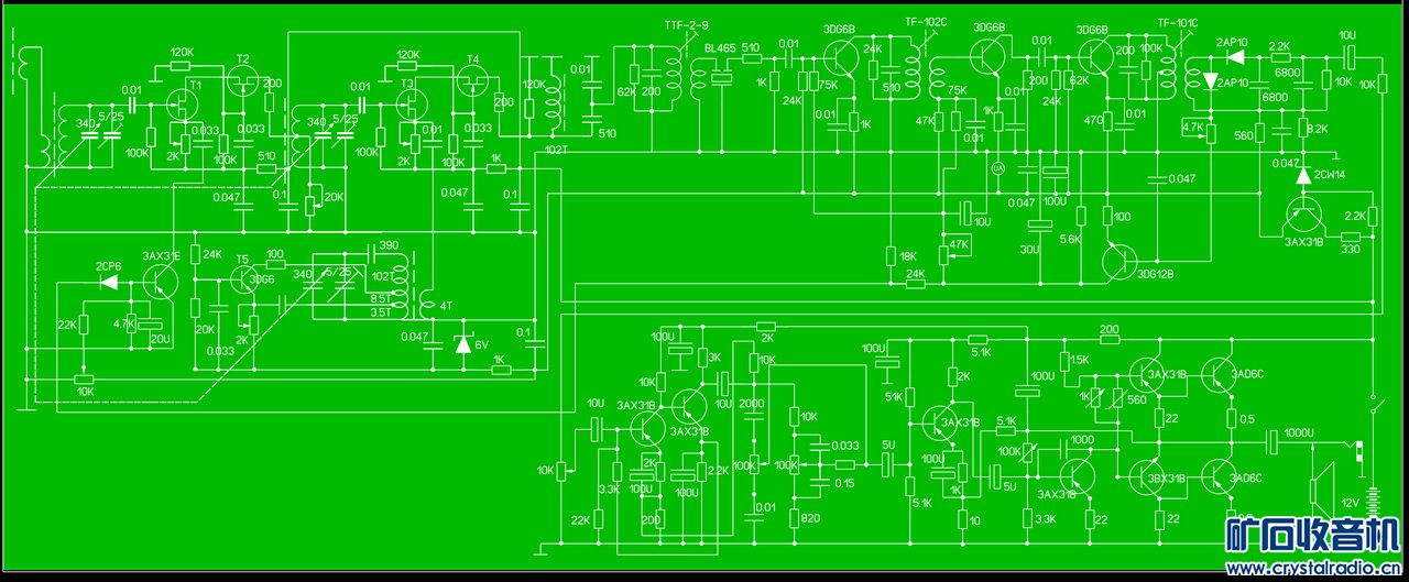

求知无足 发表于 2024-5-8 18:24
这个AGC,我前些时曾经从第一只中周引出信号,经过放大和检波取出AGC控制电压,但不成功,主要是AGC信号 ...
求知超版您好。最近把您设计的这款两级调谐高放收音头电路,略加“改造”,并加上了“尾巴”,成为一个完整的中波电路。“尾巴”部分系春雷3T3中低放部分,“改造”部分减少了一级高放(一级高放增益足够,且四连可变电容器难觅),并嫁接了3T3的AGC电路。这样拼接是否可行?请批评指教。

认真地把电路反复走了几遍。是个好设计,值得一试!AGC的关系,我还没有分析透彻,我再仔细思考一下。
第二级中放,使用了两级共射,级间为阻容耦合。可试改为共射共基电路,不加AGC,使之成为固定增益为30至35分贝的放大级。这样电路简单,效果也会更好。
