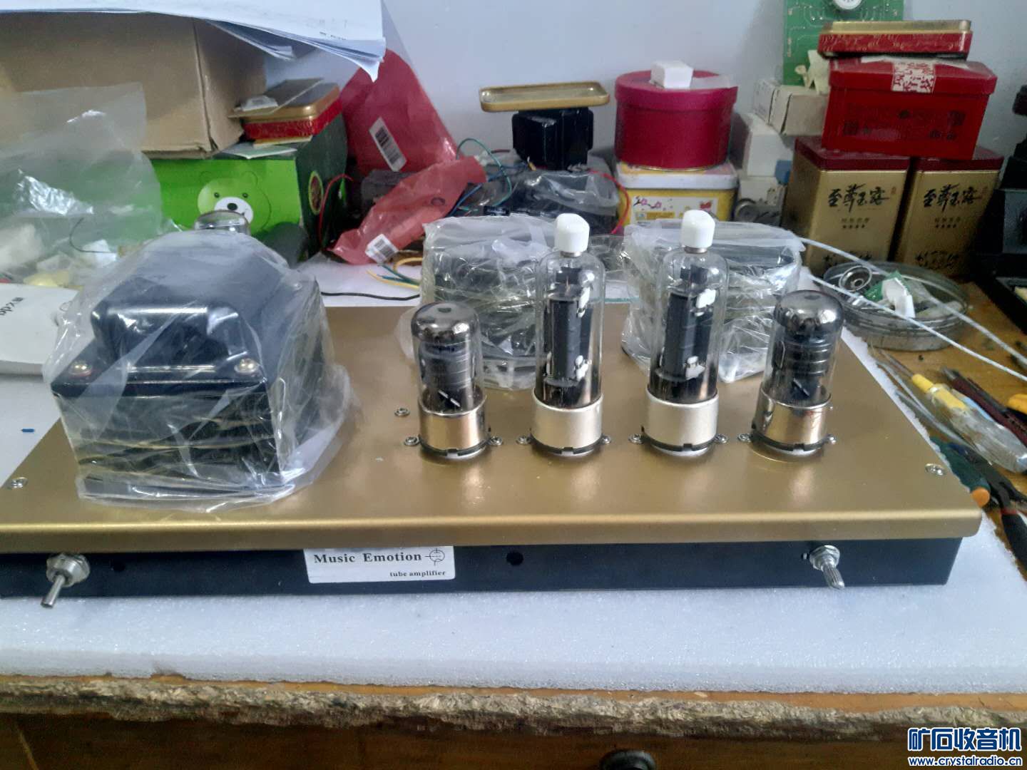

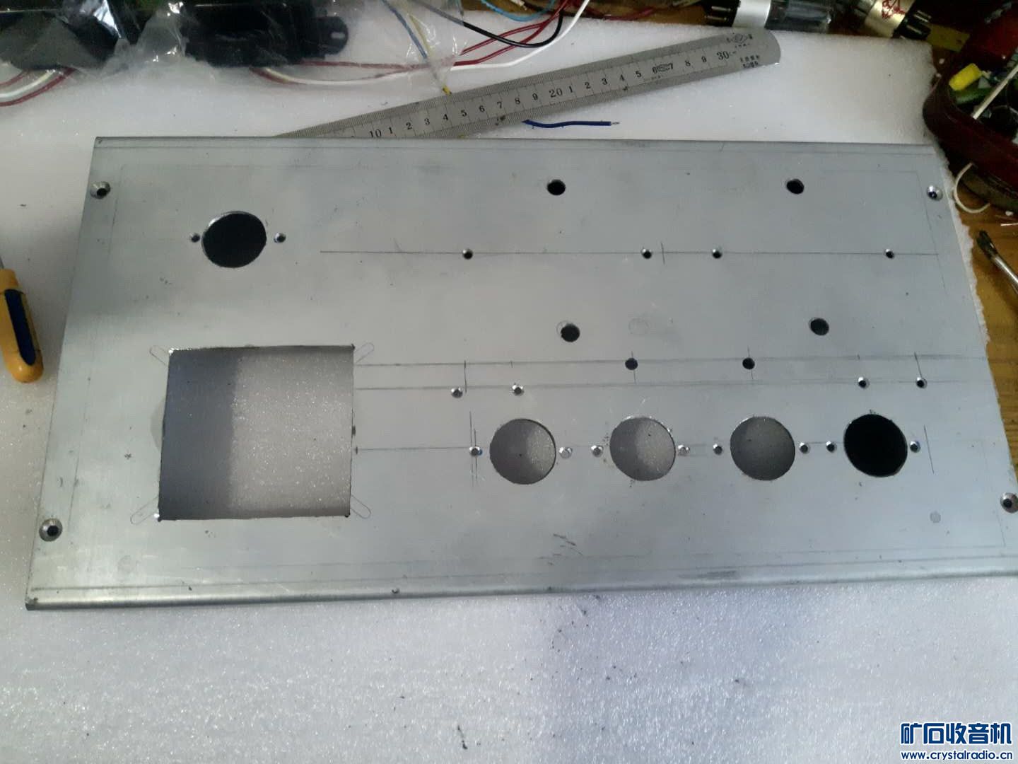

我也照猫画虎做了一台
我也照猫画虎做了一台,效果很好。实木红木地板做的机壳,瓶盖做的旋钮,葱伴侣黄酱罐做的牛罩。谢谢自行车老师、版主及各位老师的无私奉献。 aa.jpg 1.jpg 2.jpg 3.jpg 4.jpg

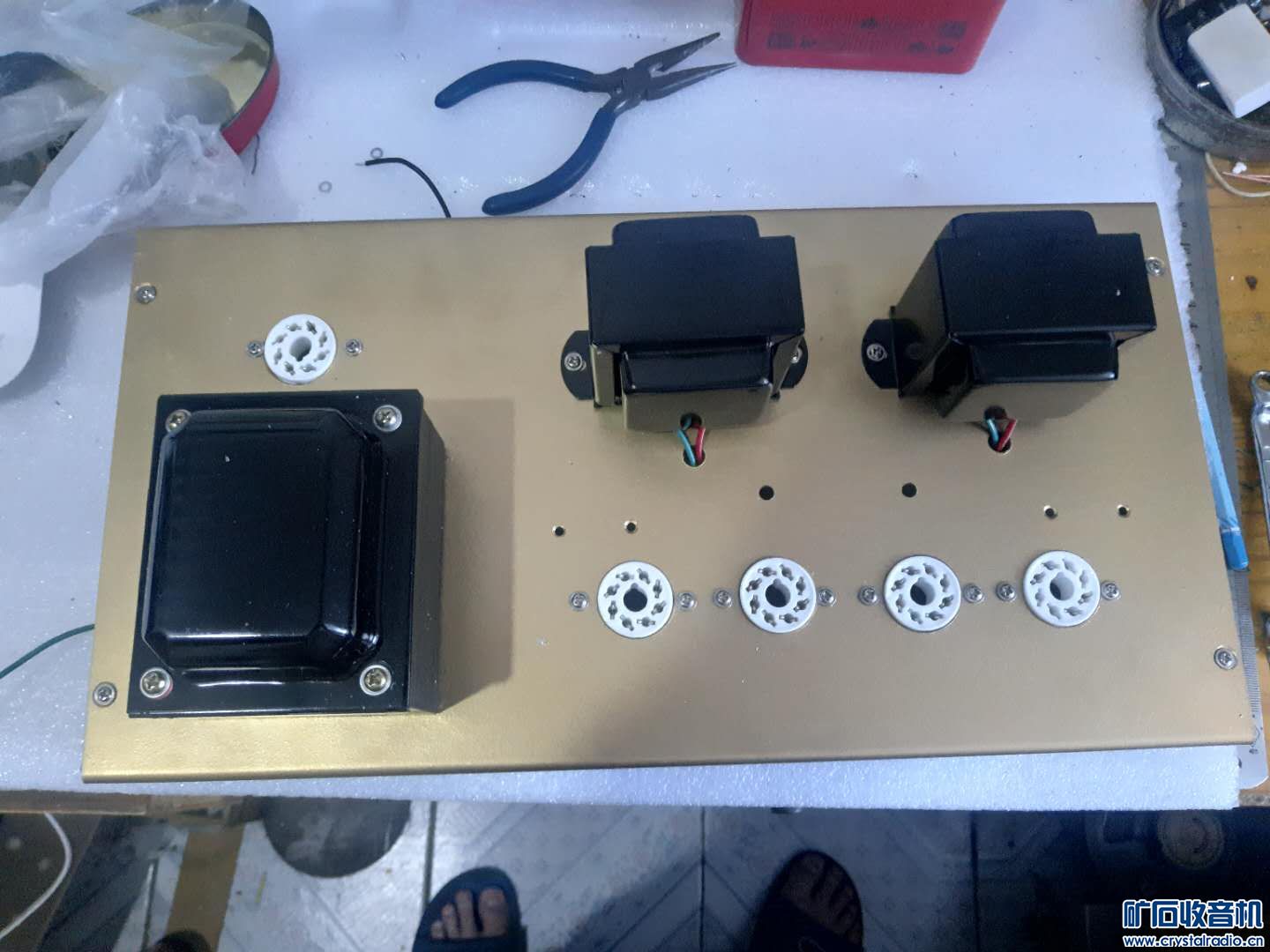

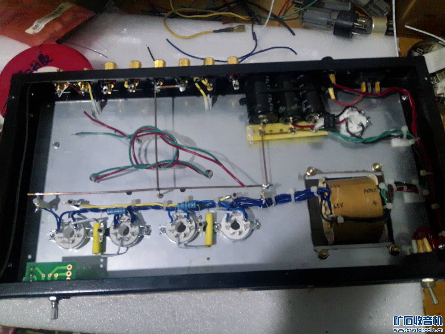

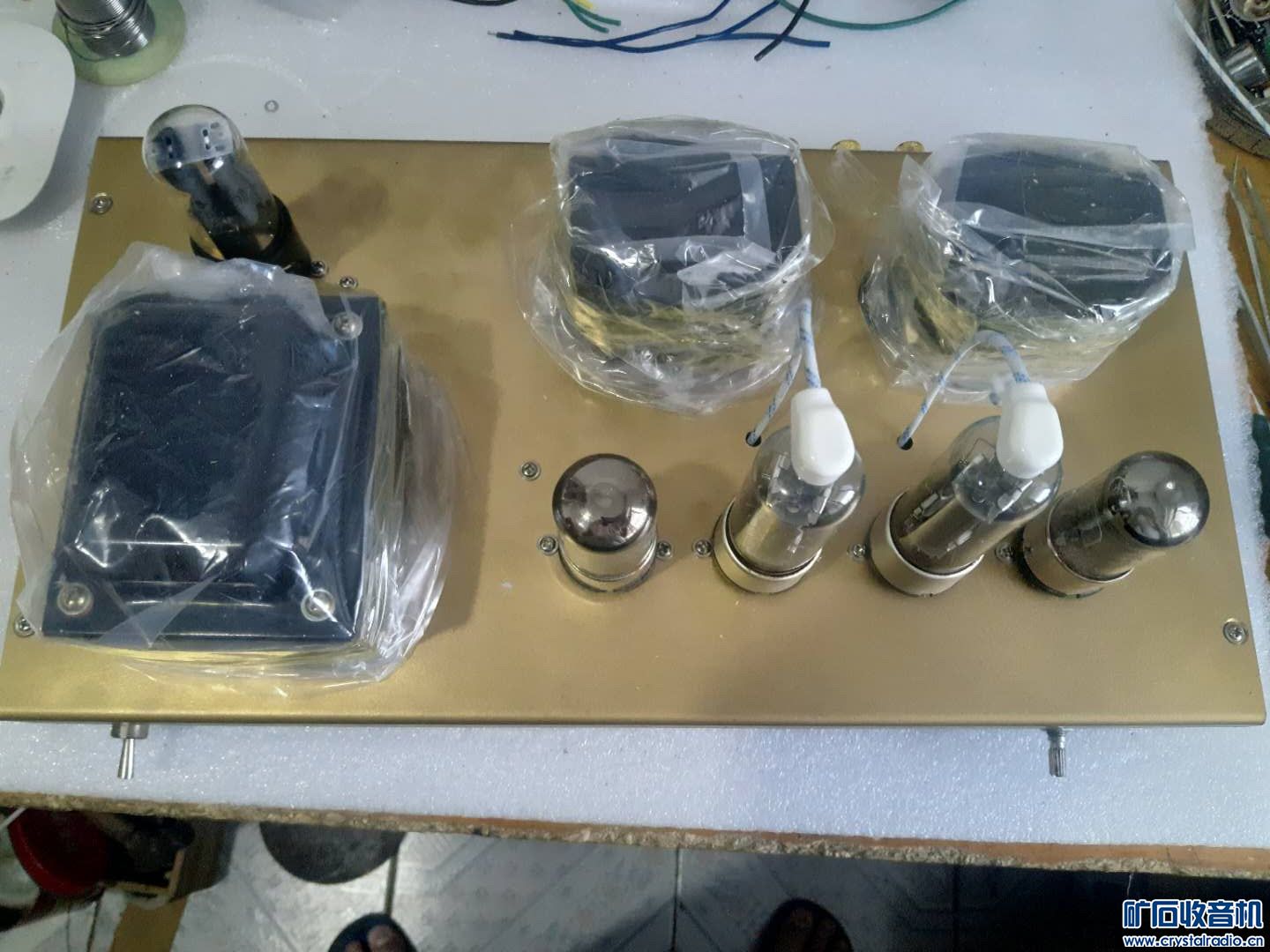

发表于 2020-8-20 09:12:01 | 显示全部楼层
再次制作6p13p三接单端 声音没得说
 楼主| 发表于 2020-8-20 09:46:22 | 显示全部楼层
sun262100 发表于 2020-8-20 09:12
再次制作6p13p三接单端 声音没得说
手艺不错!布线简单清晰。应该单独发帖让大家学习
另:电源上的一个电阻似乎用小了,热的变颜色了?

发表于 2020-8-21 08:15:58 | 显示全部楼层
另:电源上的一个电阻似乎用小了,热的变颜色 ...
后用3W 240R  2只电阻并联做滤波电阻。
谢谢朱老师点评!

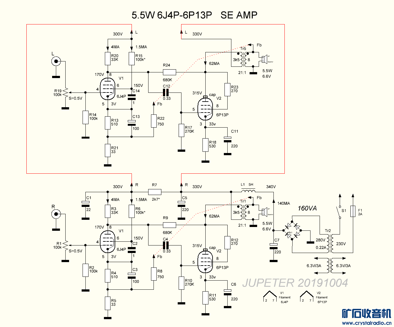

 楼主| 发表于 2020-9-21 16:14:20 | 显示全部楼层
有朋友问双声道怎么连接,示意图来了。注意红线。
 楼主| 发表于 2020-9-21 16:19:22 | 显示全部楼层
修改过了。
发表于 2020-9-21 16:27:57 | 显示全部楼层
谢了楼主,对了我的次级时250v行吗
 楼主| 发表于 2020-9-21 16:32:34 | 显示全部楼层
17731235031 发表于 2020-9-21 16:27
谢了楼主,对了我的次级时250v行吗
略低些,阴极电阻适当减小(例如510欧),阴极电压降低些,应该也可以。最大输出功率可能要小些。
