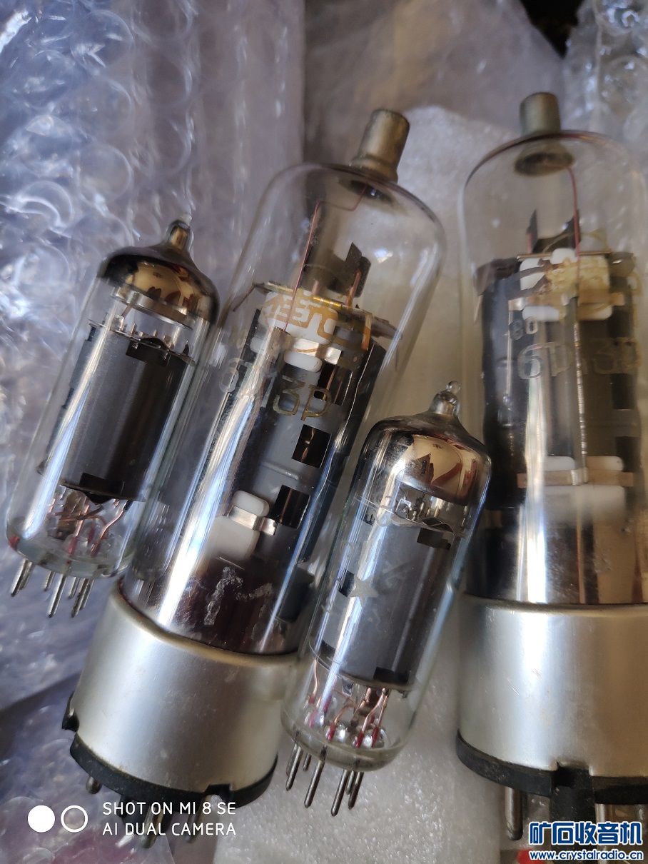

手上现有6p13p两只6j4沒p好多只5k输出牛一对。请问院长如果按您的这电路折腾的话需要注意些什么呢?望您指导!谢谢!
发表于 2021-4-29 14:21:07 | 显示全部楼层
忘上图了 请院长指导
电源牛
电源牛
输出牛
输出牛
6p13p与6j4胆管
6p13p与6j4胆管
