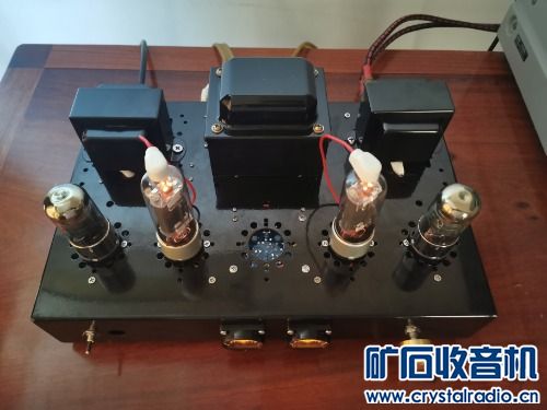

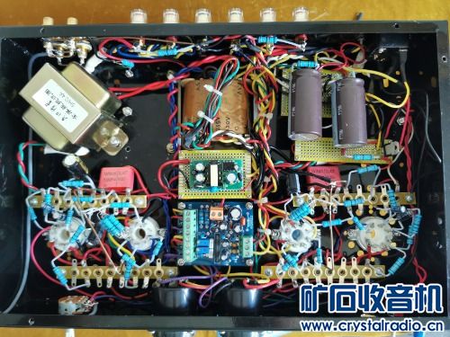

发表于 2020-9-22 15:04:55 | 显示全部楼层
我的做出来了。怎么关机有刺啦一声。开机没有
发表于 2020-9-22 15:25:51 来自手机 | 显示全部楼层
是否使用了旧的耦合与电解电容?
发表于 2020-9-22 15:30:48 | 显示全部楼层
都是淘宝买的新的。图纸的输出牛是不是正极接屏极
发表于 2020-9-22 17:23:55 | 显示全部楼层
我把前级管换了好了
