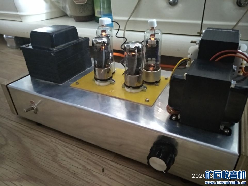

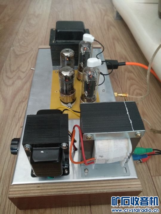

发表于 2020-3-8 17:51:55 | 显示全部楼层
老院长您好!学生交作业了。一开始没仔细看图,所以走了半天弯路,原图中6J4P的3脚和5脚是内连(3脚未标示)。检查再三,通电试机,几十秒后震耳的嗡嗡声来了,之后查来查去,才发现有一栅空着,……现在好了,听着感觉比6P6P功率动态大多了。顺便听一下乱绕的初牛……。 IMG_20200308_172635-1583659683029.jpg IMG_20200308_170056-1583659392638.jpg IMG_20200308_170218-1583659331236.jpg IMG_20200308_170228-1583659299026.jpg
 楼主| 发表于 2020-3-8 18:25:50 | 显示全部楼层
LN765 发表于 2020-3-8 17:51
老院长您好!学生交作业了。一开始没仔细看图,所以走了半天弯路,原图中6J4P的3脚和5脚是内连(3脚未标示) ...
恭喜成功!三极管接法的控制力明显要大。
