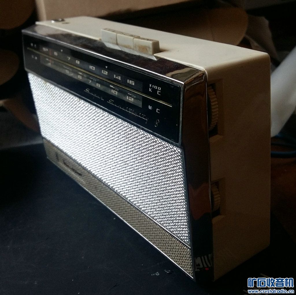

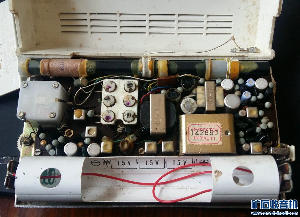

请问一下,索尼TR816收音机的中波接收灵敏度怎么样,釆用密封三联,带调谐高放的8管机是不是灵敏度不于索尼的TR84及TR818?

请问一下,索尼TR816收音机的中波接收灵敏度怎么样,釆用密封三联,带调谐高放的8管机是不是灵敏度不于索尼 ...
索尼TR-816是一款很不错的收音机,带调谐高放,中、短两个波段,灵敏度跟同类的带调谐高放的机器(8管或9管)大同小异。我有一台——

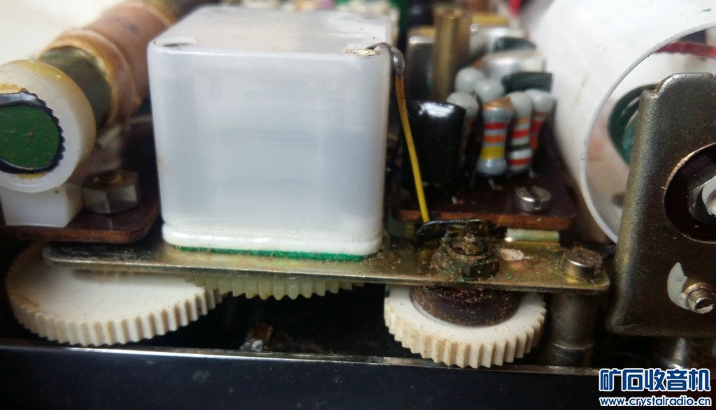

Q9有个致命BUG就是外屏蔽不稳定,头子的外屏蔽莲花套配合不紧而且是随机的接触不良,这在音频范畴不是问题,因为外圈卡口可以提供接触。但用到高频时卡口内部的弹簧圈就是电感,屏蔽大打折扣。改进的办法就是用修继电器触点簧片的特制平口钳把每个莲花片扭转一个小角度,然后用整形锉修正端口倒角,使得插入Q9座后有个往外的涨力,紧紧地接触到座的外导体内壁。我手里的Q9都是这样改了,对于室内用的干脆去掉外卡口,直接拔插。这样改后用到UHF是没一点问题的,信号泄露很小。
