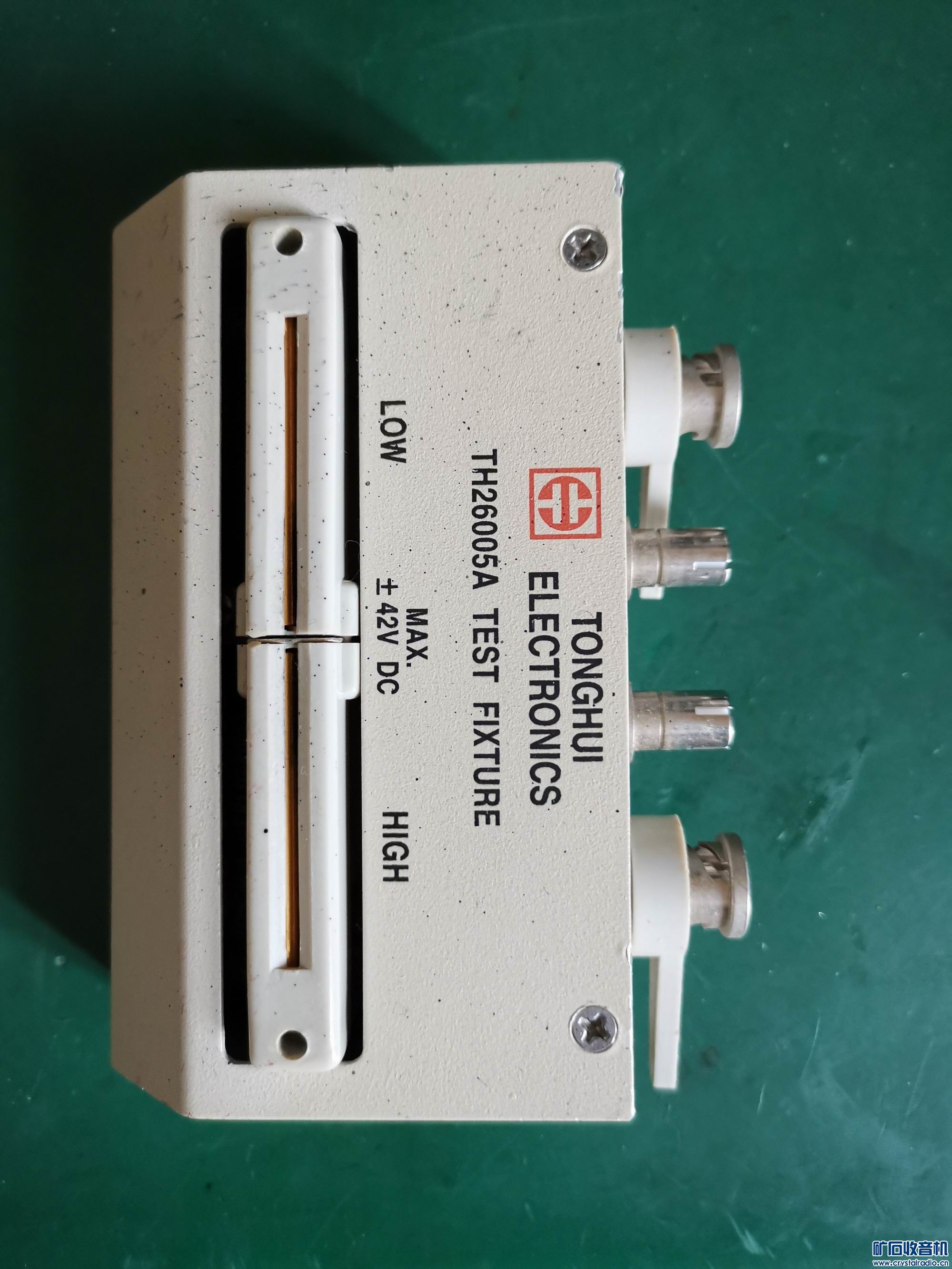

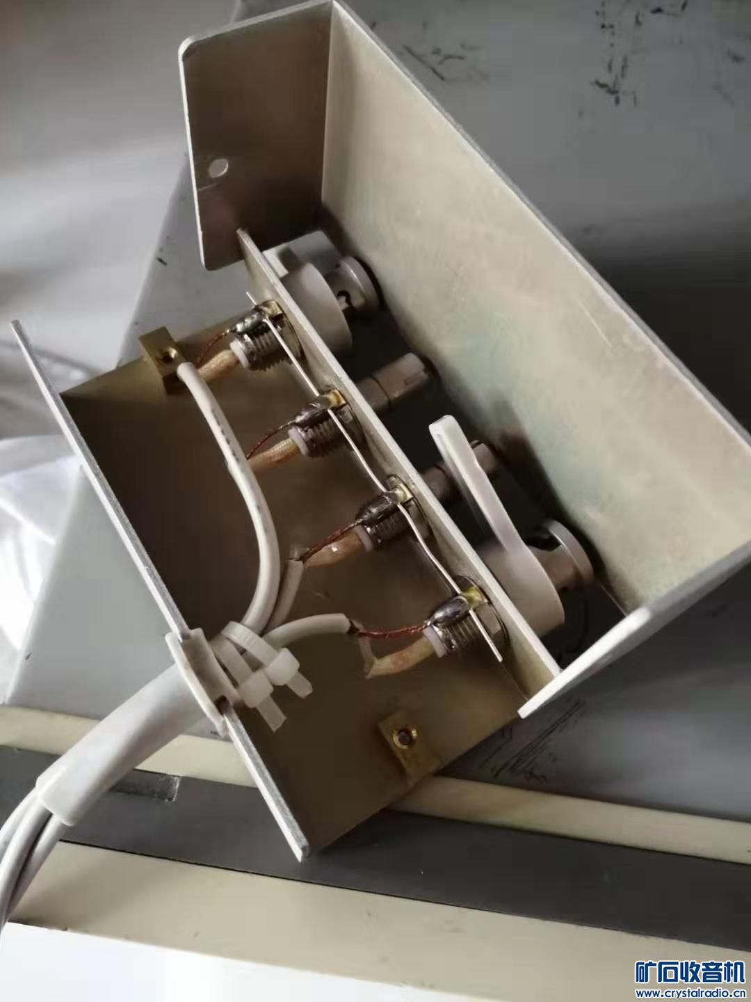

发表于 2019-12-22 10:53:52 | 显示全部楼层
TH26005A电桥测试台也没有什么巧,拆开看看就知道了,无非就是接线短捷、牢靠、外面还有一个屏蔽的铁盒子!
楼主换了一台电桥,遇到的问题仍然解决不了,厂家也够冤的!
TH26005A之内的测试台也不贵,买来效果肯定会好的多,至少没有引线让你去搬动,不过,要是用20KHZ的频率去测试大容量的电解电容,也别指望会获得正确的结果!

 楼主| 发表于 2019-12-22 11:29:50 | 显示全部楼层
辛苦楼上几位帮忙拆机拍照了,非常感谢!!!

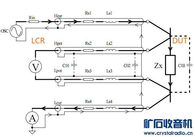

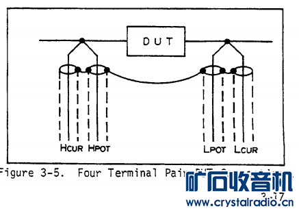

你看看我的 TH26011(四端开尔文测试线),
再对比前面 Maitreya 坛友的 26011A(四端对开尔文测试线)
接法不一样
在测试频率较高(>10kHZ)、测试激励的电流较大(测试大容量电容)时,如果使用较长测试线,则线间的磁耦合不可忽略地将引入误差,所以此时需要将四端接法改为四端对接法,将线间磁耦合的影响降到最小。
所以,如果你的 LCR 表本身不支持四端对(很多都不支持)接法的话,还是用 26005 这样的夹具比较妥

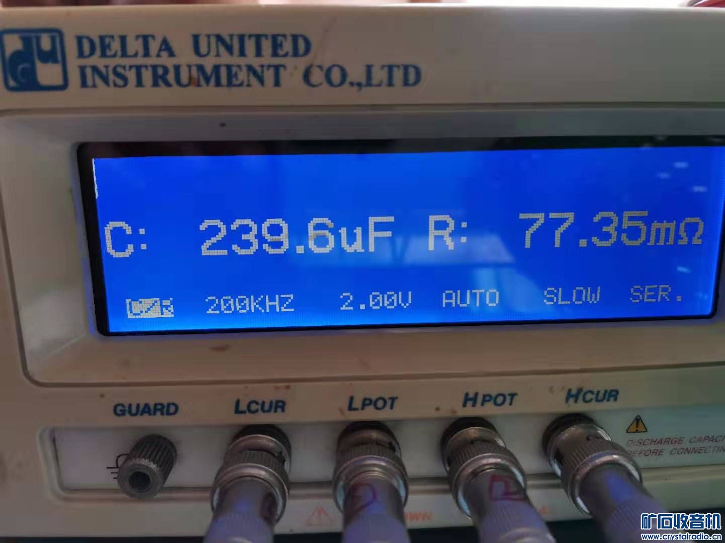

发表于 2019-12-22 13:43:25 | 显示全部楼层

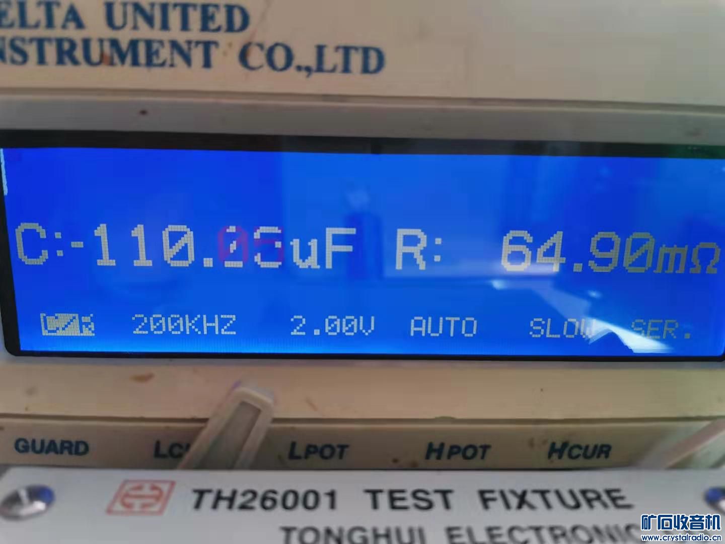

正好在对面板按钮进行拆修(按键费劲,导电橡胶需处理一下),顺便测试了一下。测试频率为电桥支持的最高频率200kHz,测试电平2V,使用四组夹具测试,每组测试前做开路和短路清零。
DUT:
1号夹具是普通的四根同轴线那种夹具:
2号夹具是TH26011A
3号夹具是TH26001
4号夹具是SMD夹具TH26009B
测试的时候没有特别小心。可见前面三个夹具测得的直流电阻ESR基本上是一致的,1号夹具可能本身的直流电阻大一些。高频率测大电解电容主要也就是看这个参数而已。
4号夹具我估计是短路校准问题(短路校准时我用手握住镊子,这个干扰很大的)。懒得重做了。
所以,当总阻抗很小时,电桥可以给出任何稀奇古怪的结果。除了测试器具和测试方法外,主要是测试者自己要清楚DUT的模型,工作条件,以及自己想要哪方面的结果。

 楼主| 发表于 2019-12-22 14:19:52 | 显示全部楼层
Maitreya 发表于 2019-12-22 13:43
正好在对面板按钮进行拆修(按键费劲,导电橡胶需处理一下),顺便测试了一下。测试频率为电桥支持的最高频 ...
ESR是很准的,我的胜利不管别的参数显示出来多么离谱,ESR都是6毫安左右,应该和ESR的算法有关。
不过3号夹具TH26001这个应该和26005是一样的吧,测出来居然是-110uf?这个好失望,这种接口不是说干扰最小的吗?

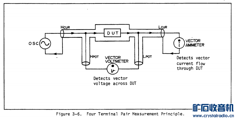

发表于 2019-12-22 14:22:00 | 显示全部楼层
plasticbaby 发表于 2019-12-22 13:49
瓦叔,您发的四端对接法的原理图我看糊涂了,和26011A的实物图没有对应起来,实物图里好像四端线是各自独立 ...
这是四端接法,电压和电流走向
这是四端对接法
可见,四端对的夹具用于四端 LCR,可以照常使用;但四端夹具用于四端对电桥,就不正常了。因此,普通不支持四端对的 LCR 仍然可以用四端对夹具的。
发表于 2019-12-22 14:25:08 | 显示全部楼层
plasticbaby 发表于 2019-12-22 14:19
...不过3号夹具TH26001这个应该和26005是一样的吧,测出来居然是-110uf?这个好失望,这种接口不是说干扰最小的吗?
电容量显示成负值说明什么?说明这个不是电容啊
所以不要对这个夹具失望,它才是最正确的,此测试条件下,被测器件已经不是电容啦
而你之前遇到的容量奇大、辐角 θ 在正负之间来回跳,就是待测器件在容性和感性之间来回跳(谐振点附近)
而且看看我前面也提到过,我们也可以设计一个特殊的 DUT,让它插进 26005 后也出现这个现象,因为只要 DUT 的 L、C、R 满足特定频率下谐振就行,只是 26005 引入的分布 L、C 小,不一定容易遇到这个情况;你的那个夹具引入的分布 L、C 更大,容易让 DUT 进入谐振而已
发表于 2019-12-22 14:28:22 来自手机 | 显示全部楼层
不过 ...
没啥失望的,就如washu老师说的,阻抗很小的时候很多事情都可能发生,容量是负的说明测试的结果呈感性而已。相角靠近90度的时候特别容易出现。
我测试的时候没有特别小心,机器也是拆开裸的。你的机器测ESR如果靠谱那就没问题。
倒是我的SMD夹具测得怪怪的,可能是清零没做好,也可能是接触电阻比较大了一点。
