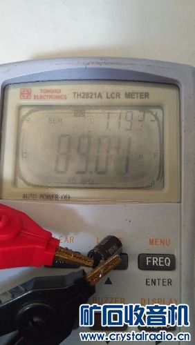

tudou2048 发表于 2019-12-19 21:49

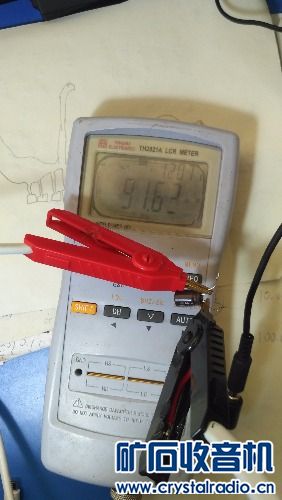

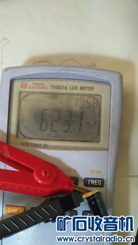

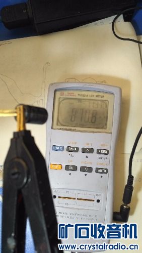

观测到一个近似的反应,普通电解1000u,正常位置显示700u左右,双夹成90度时显示约1000左右,显示基本稳定。 ...
您的表是10Khz是吗,麻烦再帮我看看470uf的电解10k下,测出来分别是多少?
我手里只有个250uf的普通电解,我回头对比下,只要和您的误差范围差不多,我的应该就是正常的了。

发表于 2019-12-20 08:39:05 来自手机 | 显示全部楼层
我手里只有个250uf的普通电 ...

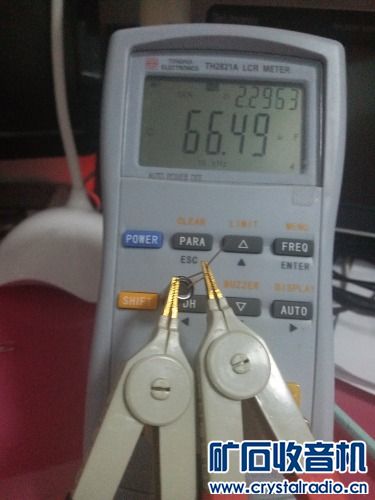

这是100u和470u在10k下的效果。夹子90度那两个图,是能找到的最大显示数值的位置。
发表于 2019-12-20 09:07:24 来自手机 | 显示全部楼层

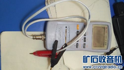

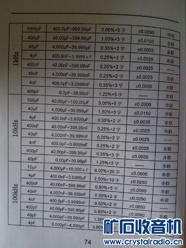

TH2822A手持的部分参数说明。印象从哪见过这种测试夹正确的使用位置的描述,但翻了一圈TH2822A的说明书也没找到。照片的设备是 TH2821A,说明书没在身边。

发表于 2019-12-20 10:35:49 来自手机 | 显示全部楼层
我有一个很旧的同惠2821A,在10K下测试了100uf和1000uf电容,移动测试线或者夹子,100uf变化比较小,但是,1000uf会有最大超过100uf的差别! 低频下测试,误差要小很多!
当然,电桥比较简陋,测试夹也是自己改装的!
