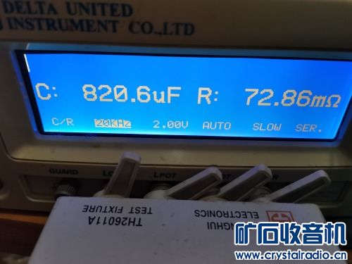

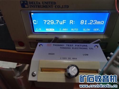

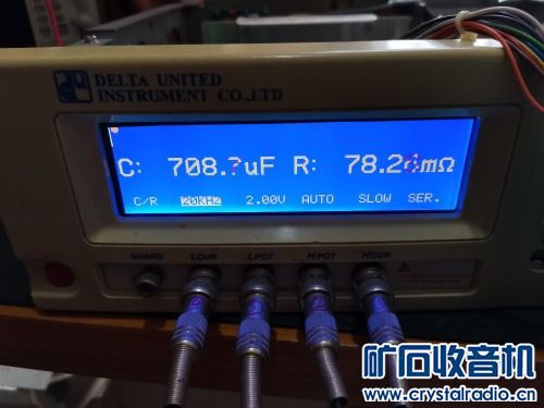

感谢兄弟,现在明白了。单从您的结果看起来,1号夹具普通的4根线,和2号夹具26011A的区别还是满明显,贵有贵的道理,就是好奇在20KHZ下,1,2,3号夹具区别有多少

四端对测试线相对四端测试线,在测试激励的电流大频率高时,引入的磁耦合误差更小。
但如果没有支持四端对的 LCR,这个差别也看不出来。
26005 之类夹具相对测试线,分布参数更小,在激励的频率高的时候,太大的分布参数可能导致开路补偿不正确,比如那个 1 号测试夹,我在 Hioki 3532 上做开路补偿,是不能通过的。26011 没试过,26005 就没有问题。

高频测这种大电解的时候不需要在意电容值,寄生电感稍一变化,电容值变化就很大。高频测大电解的主要意义是考察其ESR, 基本上也是大差不差就行了,要测准太麻烦了。
而且虽然我做了开路和短路清零,也是马马虎虎做的。

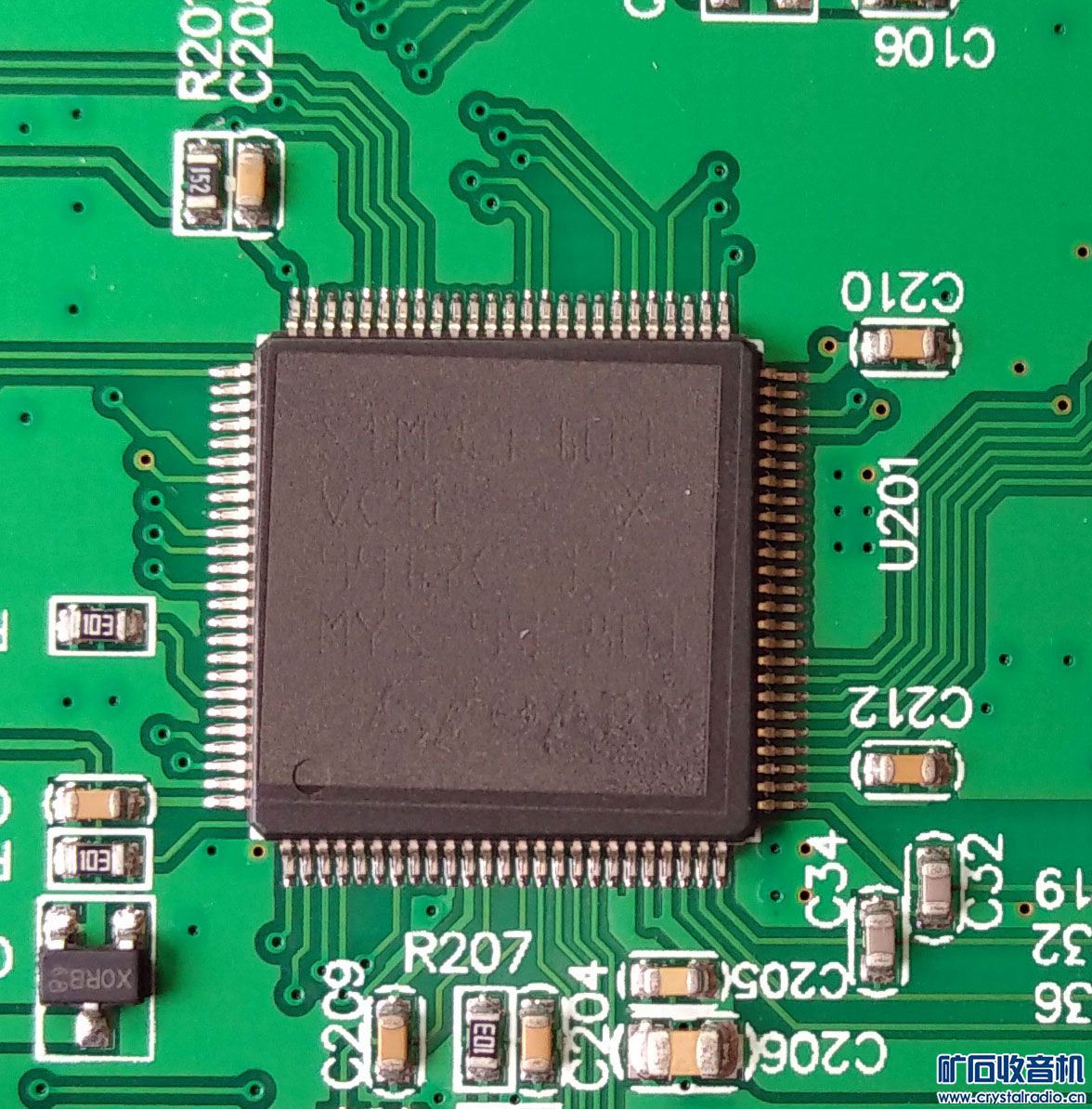

借一张别的论坛的图,胜利的台机和他的手持是一样的,都是中创代工的,我拆开面板往里看过,电路板上标的ET44,就是中创的型号。之所以当时买台机,我是觉得按理台机空间没有限制,应该比手持性能稳定点,但实际上,这个台机壳子里除了接口那些配件还有个电压变压器,空空荡荡,也就和手持一样小小的一块板,两个打磨的芯片,完全一样。搞不懂台式比手持高出的那0.1%精度从哪里来的
如果不需要台机额外的功能,买他手持就够了,性能应该一样的。他的10K手持才500块,老实说这个价位也没啥可以挑剔的了,外观功能比DIY电桥应该不差,还有售后

没那么复杂, 用fft实现的电路,已经很简化了,传统电路为了捡出电压电流的相位差,搞了一堆模拟开关切换,所以会看到诸如同惠,安柏的手持电桥,里面芯片密密麻麻的,看起来似乎很值档,其实是技术落后
fft的方法,把被测阻抗的电压和电流分别ad后,用fft展开后就可以单独算出各频率分量的幅值和相位,一步到位,这个技术会是以后低档电桥的趋势, 毕竟成本低很多。所以别看et系列拆开看空荡荡的,技术一点不落后, 但因为价格原因,用的器件比较普通, 同惠那些用的正宗TI, ADI的, 而et手持系列用的国产圣邦微的芯片。还有就是用了stm32内置的12位ad, 性能一般,但低端就不讲究这么多了
中创这个方法,有望把高高在上的手持电桥拉下马,说不定以后100多,200多就可以买一个100k电桥呢
SGM的运放和模拟开关
没擦干净的CPU,依稀能看出是STM32F103VCT6或者差不多的
