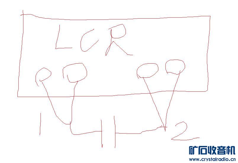

开尔文线夹引起的测量误差离谱,正常?还是电桥坏了?

 楼主| 发表于 2019-12-16 23:53:48 | 显示全部楼层
ylyfxzsx 发表于 2019-12-16 22:43
自己百度一下数字电桥LCR的基本原理吧,我懒得打字贴了,好好学习下就好了,电桥没问题,线也没问题
谢谢你的指点,我后面发的两个图,表笔短接,主机测量角度,一会正,一会负,这个也是正常?
电容测试状态,短路测试夹读数的操作是不正确的。
电桥说明书附带的数据手册一般会指明各个频率最大测量范围,我上面那个2821A在10k下是999uF,2822A印象里好像是100uF。但这并不代表超范围后动线会有大范围波动。

 楼主| 发表于 2019-12-17 17:06:40 | 显示全部楼层
胜利原厂线确实比较垃圾,同惠的至少下面部分,是裹在一起然后外面用线皮包着的,我自己把线那样绞紧在一起试过,误差虽然好很多,但依然离谱。我这个电桥没有配同惠26005那种专用夹具,用那种肯定不会有问题。
我自己倾向于这个离谱误差是这种线引起的正常误差,不过反正花30块运费寄回胜利可以做售后,我就当30块买个答案,还是把电桥寄走了。
不得不说,考虑到售后,还是买商业电桥吧,diy产品,意见不一的时候,有的好扯皮的
等售后有结果了,我告诉大家
 楼主| 发表于 2019-12-17 17:15:55 | 显示全部楼层
电桥说明书附带的数据手册一般会指明各个频率最大 ...
我这个也有,不过说明书的意思应该是保证一定精度的情况下,提供的测量范围。打比说,测出来误差50%,干脆厂家就告诉你这个范围测不了了,但也绝对不会我这样的离谱误差。
我这个线本身没啥问题的,我检查过,没有虚焊,插上去也没有接触不良。
我是倾向于我这类散在一起的四根线,在我这样20khz测量大容量电解时候,就会这样离谱。
发表于 2019-12-17 18:05:47 | 显示全部楼层
plasticbaby 发表于 2019-12-17 17:15
我这个也有,不过说明书的意思应该是保证一定精度的情况下,提供的测量范围。打比说,测出来误差50%,干 ...
不是,你这个是正好在谐振边缘,所以才会有离谱的“误差”,即使是 26005,如果故意设计一个 DUT 也可以出现这样的情况,只是,26005 的接触比这种夹子更可靠而已
我这两天感冒发烧又有点忙,晚上如果有空给你写一下这个原理。
发表于 2019-12-17 21:36:14 | 显示全部楼层
100KHZ以上,不能用线夹测试,要用测试盒。至少也要用带屏蔽的4线测试夹。
